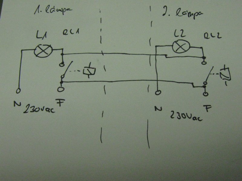

(#) nksandor hozzászólása Márc 17, 2011 /
Szeretnék két darab mozgásérzékelővel egybeépített halogénlámpát úgy használni, hogy bármelyik érzékelő mindkét lámpát felkapcsolja. Az időzítő lejárta után pedig kikapcsolja.
Köszönöm az ötleteket.
(#) (Felhasználó 1947) válasza nksandor hozzászólására (») Márc 17, 2011 /
Ha nem akarod szétszedni a lámpákat, akkor elég ha a relé záróérintkezőit párhuzamositod, természetesen előtte ellenőrzöd hogy mindegyik relénél a megfelelő "oldalon"legyen a fázis, elkerülendő a zárlatot.
(#) nksandor válasza (Felhasználó 1947) hozzászólására (») Márc 17, 2011 /
négy pólus van a dobozban:
- L
- védőföld
- N
- -x- (üres)
melyikre gondolsz?
Szia !
Így gondoltam.Az 1.számú lámpa relé záróérintkezőre kellene egy kéteres vezetéket forrasztanod, amit elviszel a 2.számú relé záróérintkezőjére.
Több dolgot nem értek.
* melyik a záróérintkező;
* kéteres vezetéket egy érintkezőre, hogyan?
Ha szétszeded a lámpát, találsz benne egy relét, ami a lámpát kapcsolja.Ennek a relének a záróérintkezőjét lepárhuzamositod a másik lámpa záróérintkezőjével.
Fázishelyesen!
Igy teljesül a feladat: bármelyik lámpa érzékel, mindkét lámpa világitani fog.
A "Móricka rajzomon" egyértelműen lerajzoltam.
Jobban belegondolva a relé tekercseit is párhuzamosíthatod, így nem folyik hálózati fesz/áram a vezetéken.Esetleg egy fotót feltehetsz, a panelról, úgy könnyebb lenne elmondani.
(#) proba válasza (Felhasználó 1947) hozzászólására (») Márc 17, 2011 /
Szét kell szedni a lámpákat ,és úgy lepárhuzamosítani .(piros -piros kék-kék barna-barna) Az alap huzalozásban esetleg a barna meg a kék le van párhuzamosítva -de ezt ellenőrizni kell mindkettőt!! És fontos hogy ne csak ohm mérő szerint legyenek párhuzamosak hanem ugyan azon az automatán legyenek. -akkor elég csak a harmadik szálat átvezetni egyik lámpából a másikba.
Ha biztosra akarsz menni akkor az egyik lámpát teljesen kösd ki, és a másikból vezesd át neki mind a négy szálat.(piros barna,kék,zöldsárga -az utóbbit esetleg hagyhatod az eredetit)
Megcsináltam asztalon, működik. Persze egyszerű, ha ismeri az ember a lámpát mint fekete doboz belsejét.

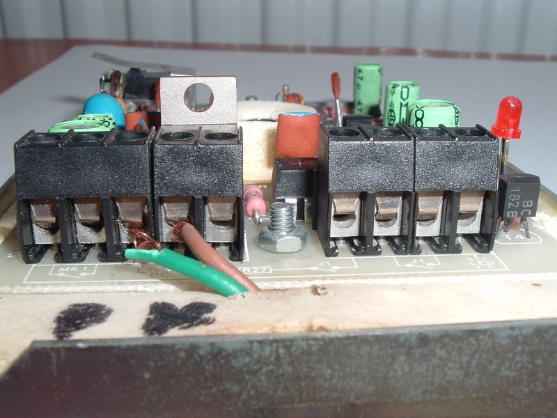

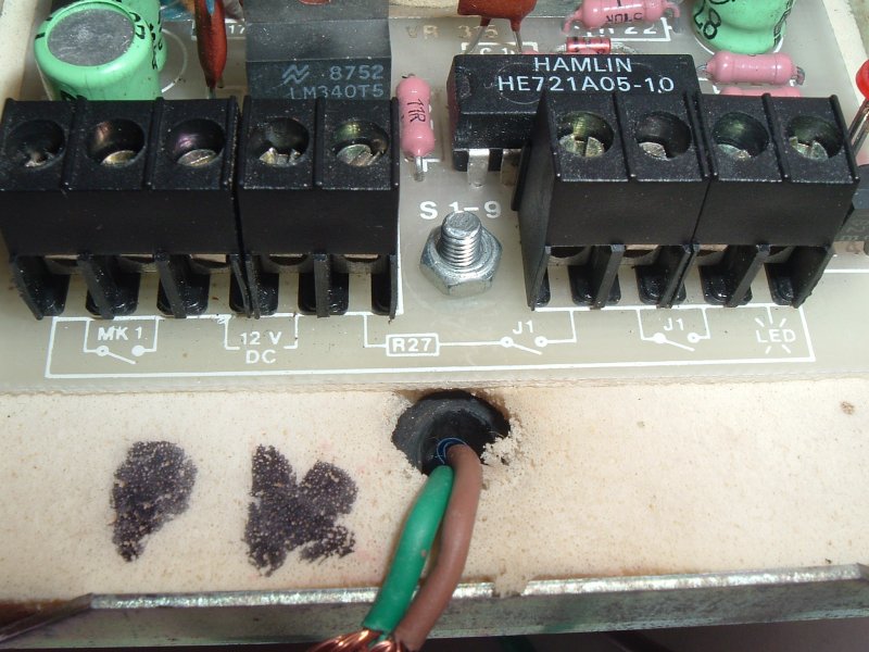

(#) david550 hozzászólása Aug 9, 2011 /
Van 1 problémám.
Van egy "kövület" mozgásérzékelőm, de fogalmam sincs hogy a sorkapcsok előtt a "rajzok" mit akarnak mondani , azt még értem, hogy 12 V DC és a többivel mit csináljak, vagy mit kössek oda? És az utolsó sorkapcson is ott egy LED a rajzon, annak hová kössem a másik lábát?
A válaszotokat előre is köszönöm
(#) david550 válasza david550 hozzászólására (») Aug 10, 2011 /
Jaa és egy relét, vagy legalább egy kis izzót akarok vele kapcsolni.
(#) proba válasza david550 hozzászólására (») Aug 10, 2011 /
Gondolom azt mutatják a piktogramok hogy azon a sorkapcson belül mi van.Azt hogy a kapcsolóval te mit csinálsz az a te dolgod.Ahogy a panelt elnézem csak egy néhány mA-val terhelhetők a kotaktusok.
(#) david550 válasza proba hozzászólására (») Aug 11, 2011 /
„Gondolom azt mutatják a piktogramok hogy azon a sorkapcson belül mi van.”
ÖÖÖÖÖ hát azt néztem tegnap este, de szerintem nem azt jelöli, mert például csak 1 mikrokapcsoló van benne (ami akkor "zár", amikor belerakom a házba.) , a piktogramokon meg 3.
