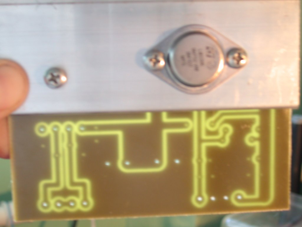

Hány voltot mérsz a BD249 Bázisán? Amúgy a BDX33 Darlington a BD meg csak mezei NPN .. Nem melegszik-e valami?
További kérdés: mennyi feszültséget mérsz a stabi IC bemenetén, vagy az nincs-e fordítva beforrasztva? Az áteresztő tranzisztorok Emitter összekötő és a kimenetre menő vezető is olyan vastag legyen mint a Kollektorokra menő! Ha nem megoldható akkor tapaszd be ónnal!
Időközben megoldódott fordítva volt a stab beforrasztva már most tökéletes, a Bd nem melegszik még terhelés alatt sem a stab is csak normál üzemi hőfok, BDX-et nem kaptam ezért lett a sima BD249, így is működik tökéletesen, terheletlenül 14,7V terhelten 13,8V, Stalker IX-el és Jaws Mark MK2-vel tesztelve, köszönöm a segítséget.

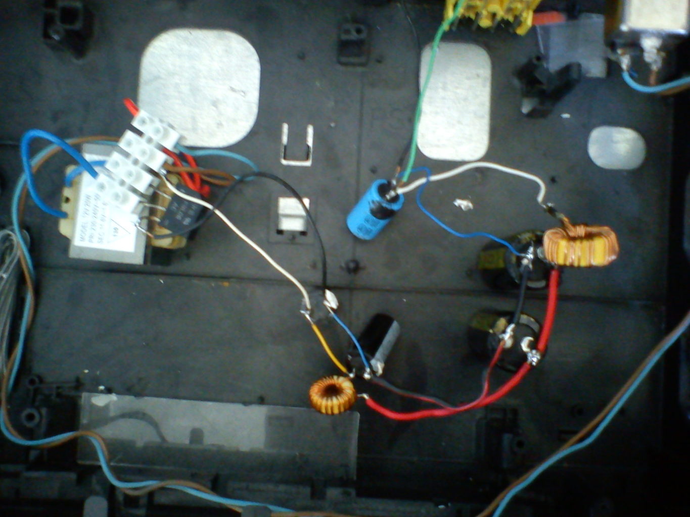

Üdv , kaptam egy trafót aminek a SEC tekercse 11.6 V 1.65 A , tetem rá egyenirányítót , 2 nagyobb puffekondit / 2* 50 V 6800 µF / és 3 kisebet ami 25 V és 3300 µF körül vannak . 2 db vasmag tekercset raktam rá / azt mondták zavarszűrésnek jó /. A rádió kikapcsolt állapotba mérve 16.78 V , bekapcsolt állapotba 14.50 V , kikapcsolt állapotba 6.25 A . Kezdetlegesen építettem , csak hogy kipróbáljam. A rádió halkan üzemel , kb 12 Kmről szoltak vissza hogy tiszta de közelebb lévő kolega azt mondta bugyborékol. AM-re kapcsolva mikor nyomom a mike-ot akkor elhalványul kicsit a világítása és lemegy 8.65 V-ra. Lehet-e ebből a cuccokból kiegészítve építeni egy kisebb tápot a rádiónak ? Vagy szerezzek egy Toroidot és abból ? Itt egy kép , kezdetlegesen csináltam meg , majd javítok rajta / vastagabb kábel , elrendezem/. Kezdő vagyok a témába , de annál lelkesebb, várom a tanácsokat.
A tápegységednek nagyobb teljesítmény leadására kell képesnek lennie, mint amit a rádiód felvesz. A nagyobb teljesítmény leadására képes tápegységnek a belső ellenállása is kisebb.
Az a jelenség, hogy nagy a különbség az üresjárati, és a terhelt kimenő feszültség között, azt jelenti, hogy a tápegységed belső ellenállása túl nagy, a terhelő áram hatására túl sok feszültség esik a belső ellenálláson. Magyarán, a tápegységed túl gyenge, nem képes ellátni a CB -t megfelelő árammal, ami különösen adáskor jelentkezik. Ha olyan adásmódot használsz, ahol az adóteljesítmény függ a modulációtól (AM) akkor bugyogni fog, mert az adóteljesítmény növekedését a táp feszültség csökkenése korlátozza. A képről is látszik, hogy kicsi az a trafó, legalább 80 - 100 W -os kell egy 4 W -os adó gond nélküli üzemeltetéséhez. A másik gond, hogy nemigen látok benne nagyfrekis szűrésre való kerámia kondenzátorokat. Azok a toroid magok, pedig teljesen feleslegesek, 50 Hz -en semmit sem érnek, csak a tápegység belső ellenállását növelik. Inkább van szükség a puffer kondenzátorokkal párhuzamos 100 - 470 nF kerámia kondenzátorra.
Értem , akkor megpróbálok szerezni nagyobb trafót.

Nagy toroid, 10A-t tudó graetz, nagy kondi, 13,5V üresjárati feszültség. Ha ejti a feszt terhelésre, bugyogni fog SSB-n.

Azt ajánlom, hogy tegyél a kimenetre egy dupla LC szűrőt: mindkét ágba 1-1 db 6-8 mm átmérőjű ferrit hengert vagy hernyót, 0.6-0.7 mm-es CuZ huzallal, előttük-utánuk pár µF kondit és nagyban megfogja az RF-et befelé ( visszafelé ).
10-100n kerámia kondik bázisokra , IC ki/bemeneti pontjai köré és a test/földre.
Azok is jól hidegítik a nagyfrekis jeleket az alkatrészek között. Minél rövidebb lábbal a meleg pontokra, a test fele menő lehet hosszabb. Greazt híd diódával szintén párhuzamosan 10-100n kerámia kondik. ilyen lehetne az RF fojto kimenet/bemenet oldalon A hozzászólás módosítva: Márc 17, 2021
