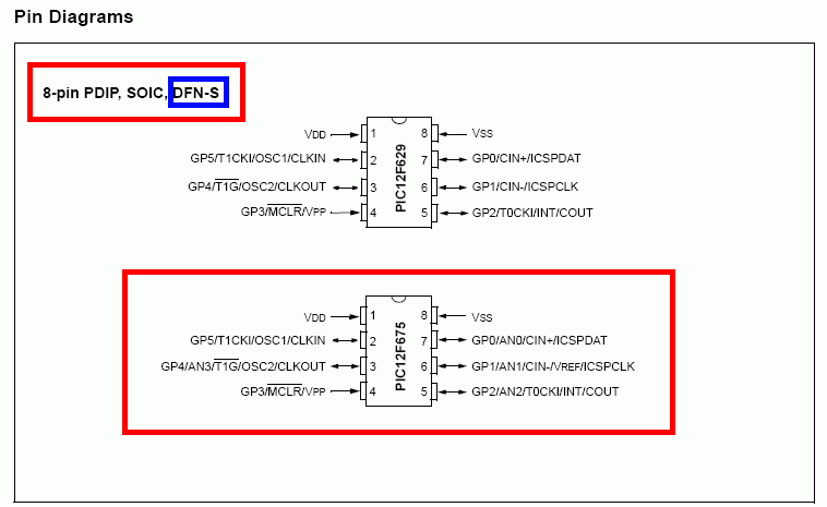

Véletlenül tudja e valaki hogy a "QFN" és a "DFN" package között milyen eltérés van? PIC12F675 öt szeretnék rendelni online chipcadéktől és van nekik árlistában mind a két tokozásban. Viszont a 675 ös adatlapján a "QFN" package nem is szerepel csak a "PDIP" "SOIC" és "DFN-S". Nekem minimum TSSOP kéne vagy kisebb. Azért érdekelne mert ha ez a QFN kisebb mint a DFN akkor azt rendelnék...na most legyek okos. Jó lenne még ma leadni nekik a rendelést akkor már holnap meg is kapnám talán a GLS futárral.
Találkozott már valaki ezzel a tokozással, tudnátok segíteni?
Köszi
(#) menyus hozzászólása Júl 31, 2007 /
A PIC 12675 adatlapja el van cseszve szerintem, mert a második oldalon a lábkiosztásoknál nincs is feltüntetve csak a PDIP tokozás pin bekötése. A többi tokozás egyszerűen hiányzik az adatlapról pedig hivatkozik rá ugyanott " Pin diagrams 8-pin PDIP, SOIC, DFN-S " Ebből az adatlapból még az sem derül ki hogy a DFN - S tokozásnak mi a pin kiosztása. király...
(#) Norberto válasza menyus hozzászólására (») Júl 31, 2007 /
Nah!
Akkor segítek egy picit
Ha minden igaz, akkor a következőket kell mondanom:
- QFN tokozás = Quad Flat-Pack No-Lead, magyarosan: kilógó kivezetés nélküli alacsony kivitelezésű tokozás, amelynek mind a 4 oldalán megtalálhatóak a forrasztható "láb-szerűségek"
- DFN tokozás = Dual Flat-Pack No-Lead, magyarosan: kilógó kivezetés nélküli alacsony kivitelezésű tokozás, amelynek viszont csak! 2 oldalán vannak forrasztható "láb-szerűségek" (mint a hagyományos IC-knél, egymással szembeni oldalon vannak a lábak...)
(#) Sg1 válasza menyus hozzászólására (») Júl 31, 2007 /
Talán azért van ott csak a PDIP mert a többi ugyanolyan. Vagy nem?
ez az adatlap
(#) Norberto hozzászólása Júl 31, 2007 /
Sőt, szerintem ChipCAD-ék elírták a lehetséges tokozásokat! (Nem egyedi eset lenne, eléggé elhanyagolják a honlapjukat...)
Szóval szerintem QFN (4-oldalú) tokozásban nem lehet kapni ezt az IC-t...már csak azért sem, mert 8 lábú QFN nem nagyon van
DFN viszont kapható, méghozzá 6x5mm-es méretű az, ami beszerezhető.
(#) menyus válasza Sg1 hozzászólására (») Júl 31, 2007 /
Erre már én is gondoltam, de (nekem) nem volt egyértelmű. Már csak azért sem mert ahogy Norberto írta a QFN tokozásnak 4 oldalon is vannak lábai nem csak két oldalon, akkor meg hogyan lehet lábkompatibilis a többivel? Max. a többi lába nincs (NC) bekötve, de melyik...? Engem elsősorban az zavar hogy a chipcad nél QFN tokozásban is létezik ez a típus, az adatlap viszont ezt meg sem említi. Holnap erre rá is kérdezek tőlük hogy is van ez, és ha valóban van QFN tokozásban, annak hol érhető el a pin bekötése. Azért szerintem van ebben némi ellentmondás ami egy kezdőt megzavarhat. ..
Mindenesetre mindkettőtöknek köszönöm a fejtágítót.
üdv
(#) menyus válasza Norberto hozzászólására (») Júl 31, 2007 /
Hoppá....ez igen jól hangzik! A 4X4 mm es méretet hol látod? Az adatlap szerint ez a chip 4,92X6,00 mm es , az viszont nem sokkal kisebb a SOIC tokozásnál csak a magasságát tekintve.
(#) menyus válasza menyus hozzászólására (») Júl 31, 2007 /
Fakutya legyek ha az előbb nem 4X4 mm -t írtál Javítottad, vagy félrenéztem?
Igen, bocs, elírtam az előbb (közben már javítottam az előző hsz-ben is)...szóval nem 4x4-es, hanem 6x5-ös méretben van ez az IC.
4x4-ben is létezik DFN tokozás, de azt más gyártó másfajta IC-nél alkalmazza!
OK, akkor maradok a DFN tokozásnál, azt rendelek. Akkor ezek szerint ez a tokozás lábkompatibilis a PDIP el? Mert akkor nekiállok a PCB nek is éjjel.
Igen, kompatibilis :yes:

(#) menyus válasza Norberto hozzászólására (») Aug 1, 2007 /
Megkérdeztem ezt a QFN tokozást chipcad től, és valóban nem elírás az árlistában:
"A a PIC12F675 valóban létezik QFN tokozásban. Csak rendelésre szállítjuk be. A minimális megrendelési mennyiség 3 db. Szállítási ideje 2 hét.
Üdvözlettel,
Urbán Zoltán
zurban@chipcad.hu "
Azért az érdekes hogy a datasheet meg sem említi...
