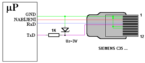

Terminál Fórum is foglalkozott vele: 1, 2. Ezen a cseh lapon pedig konkrét áramköröket találsz, hozzájuk a szükséges programokal asm-ben. Mellékelek néhány a netről "levadászott" leírást, ha még nem lenne meg...

Találtam a neten egy pic sms alkalmazást:
Nézd meg hátha... http://www.elektronika.ba/projekti/?akc=daj_projekt&idprojekt=9

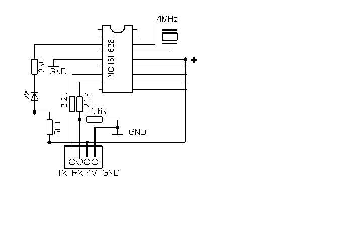

Köszönöm hogy te legalább segiteni probálsz de lehet hogy én vagyok a béna, beirtam a telefonszámot ahova irtad leforditottam de nem indit hivást. Nem csinál semmit. Kell még ezen valamit alakitani? Melléklek egy kapcsolást amiben használni szeretném.
Rajzodon a MCLR nincs felhúzva. Persze ha a konfig biztikkel letiltottad akkor nem szóltam. Esetleg próbáld meg MAX232-n keresztül PC-re küldeni az adatokat, és akkor könnyebb lesz találgatni.
Ez egy riaszto panelja ami tökéletesen müködik az eredeti pic-el ugyhogy hardwer biztos hogy jo. Viszont probáltam soros porton a hhd serialport monitorral de nem lát semmit (a riaszto eredeti pic-ével sem) Adatkábellal kötöttem össze amivel ki lehet ütni a telokat. Ha ezzel a kábellel kötöm össze a telot és unlockolom vagy hivást inditok Sinco-val akkor mindent látok még a válaszokat is.
Ez eléggé le lett csupaszítva. A kavrchoz kellen két kondi, (22-33pF) hogy berezegjen, anélkül nem igen fog menni. De le is hagyhatod a kvarcot, de akkor a belső 4 MHz-es oszcillátort be kell kapcsolni. Igy is megy, kipróbáltam.
Idézet: „hardver biztos hogy jó” De nem ehhez a programhoz. Ahogy Lucifer írta: a program "igényli" az MCLR felhúzását ( az RA4-en meg nem vezérli a LED-et). A hardver meghatározza a szoftvert. Most fordítva történt, (ugyanis nem adtál kapcsolási rajzot) a program határozza meg az áramkört. (Most szólok, hogy nem fogom átírni a te áramkörödre.) A csatolt kapcsolás a legegyszerübb megoldás és ebben működik. Egyébként figyelni kell a kimenő feszültség szintre, amit ha szükséges szabályozni lehet....pl zénerrel, de erre nekem nem volt szükségem. Tehát nem kell csodálkozni, hogy nem megy, ez így nem is fog.
Köszönöm a segitséged azt hiszem feladom! Összeraktam azt a kapcsolást amit küldtél és nem megy, kezd elegem lenni abbol is hogy titeket zaklatlak amikor én vagyok béna! De azért köszönök mindent. (lehet késöbb még megprobálom de most szétvet az ideg) Zsiráfka
