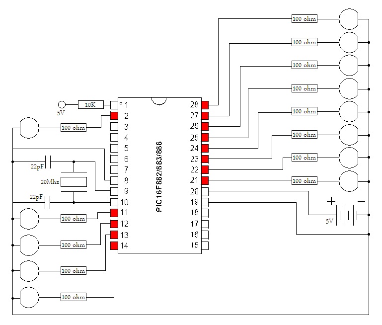

(#) pcroland hozzászólása Dec 1, 2011 /
Így jó a mostanihoz a kapcsrajz?
(#) proba válasza kokozo hozzászólására (») Dec 1, 2011 /
Egyszerűbb ,ha ébresztős órát vesz ,ennek van egy kimenete ,ami minden 12 órában ad egy rövidzárat. Ehhez simán lehet szinkronizálni a PIC-es órát.(csak kell csinálni egy ilyen bemenetet is.)
(#) vicsys válasza pcroland hozzászólására (») Dec 2, 2011 /
Nem jó. A 3-as lába a mp. kimenet. (A 2-es láb amolyan diagnosztizálási kimenet.) A 100 ohm -os előtét ellenállást egy picit alacsonynak találom. Ne menj le 180 ohm alá. Az ideális a 270...330 ohm lenne. A PIC táplábai mellől ne felejtsd a 100nF-os kondit!

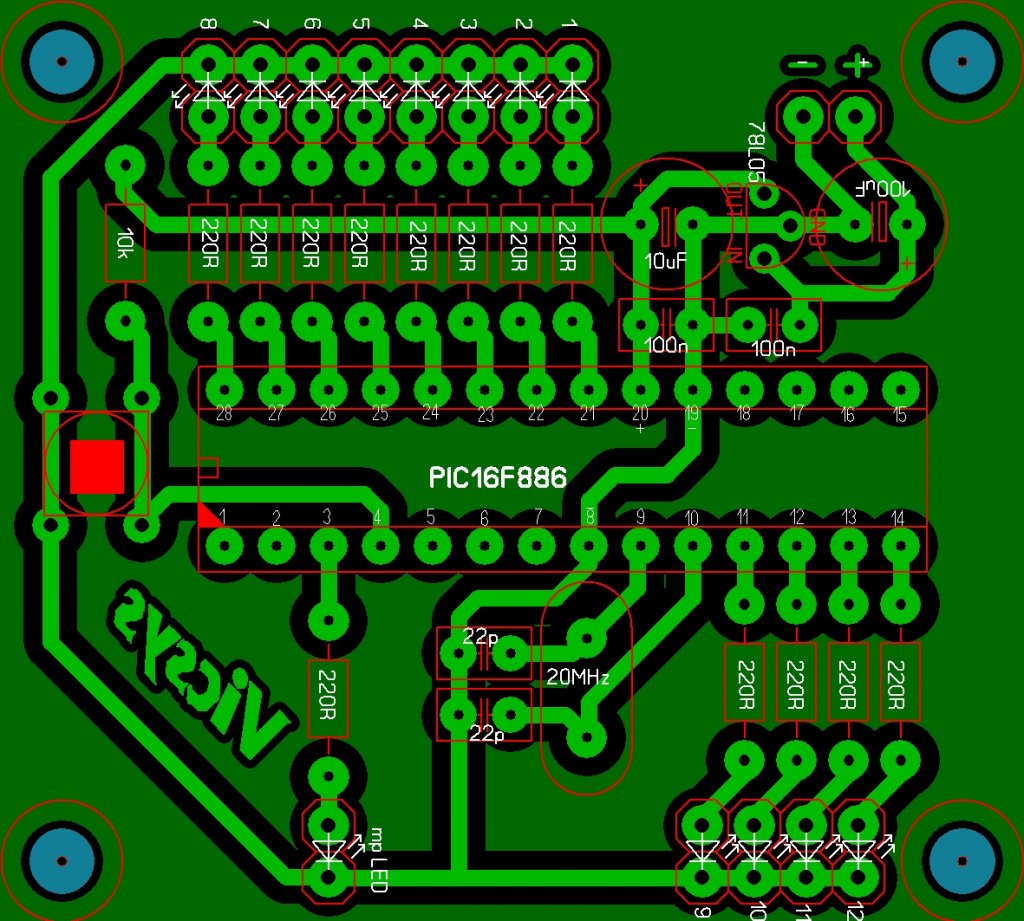

(#) vicsys válasza pcroland hozzászólására (») Dec 2, 2011 / 10
Csatoltam a beállítós változatot. Egy kicsit spagetti design lett. A kapcsoló egy 10k-os felhúzóval az A2-re került.

Köszi! Csinálok hozzá egy nyáktervet, aztán felteszem. Ha nyomok egyet a gombon, mondjuk 15 óra, 26 perckor, akkor 16 óra, 26 percre vált vagy 16 órára?

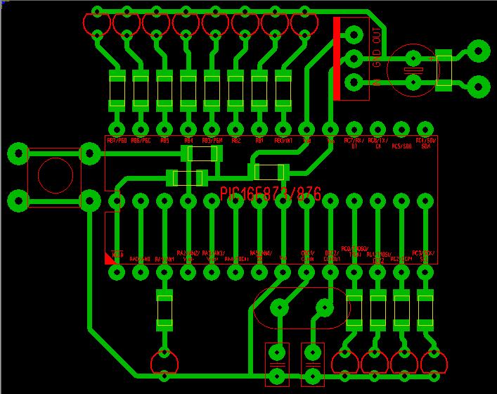

(#) pcroland válasza pcroland hozzászólására (») Dec 2, 2011 /
Na kész a nyákterv. Valaki ellenőrizné, hogy kell-e még bele valami és, hogy jól vannak-e bekötve a dolgok?
(#) pcroland válasza pcroland hozzászólására (») Dec 3, 2011 /
Bocs, GND-k lemaradtak
(#) vicsys válasza pcroland hozzászólására (») Dec 3, 2011 /
Szerintem elméretezted a PIC-et.
