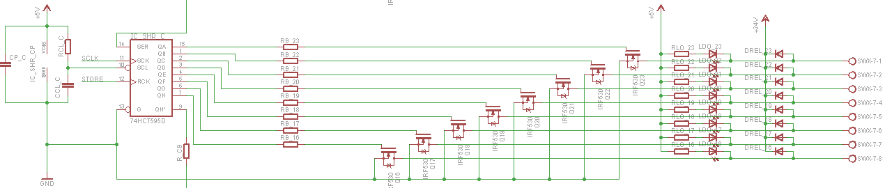

74HC595-ös shift regiszterekből álló rendszert illesztenék AVR-hez. Nem ez az első, már több sikeres eszközt
építettem ezzel a módszerrel. A probléma hogy a tápfeszültség ráadásakor egy pillanatra
az összes kimenet "HI" állapotba kerül ami egy ilyen vezérlőnél nemkívánatos jelenség.
Még az AVR-t sem építettem bele hogy megbizpnyosodjak, nem-e az okozza a problémát. Hát nem!
A panelt úgy terveztem hogy a shift regiszter "/MR - Master Reset" bemenetére felhúzóellenállás-kondi
párost kötöttem, a "/G" lábakat pedig automatikusan a földpontra. Ez nem vált be, és az IC adatlapjából
azonnal rá is jöttem mi a baj: a Master Reset csak a shift regisztert törli, a Latch-et nem! Megáll az ész...
(Az eredeti terv egy részlete a csatolt képen is látható.)
Ezután a "/G" bemenetet levágtam a földpontról, tettem rá felhúzó ellenállást(2k2), és az AVR-re kötöttem.
Mivel így a shift regiszter kimenete nagyimpedanciás is lehet, a FET-ek lehúzó ellenállást is kaptak.
Így a Gate vezérlését is az AVR-re bízom, de ez sem vált be: most már nem villantak fel a LED-ek,
de ha sokáig nem kap áramot(több óra) akkor a jelenség megismétlődik, a LED-ek felvillannak.
Most az összes felvillan, de az eredeti megoldással csak azok amelyek a kikapcsoláskor HI állapotban voltak.
Mivel tudnám ezt a hibát megszüntetni? Segítségeteket előre is köszönöm.
(#) Reggie válasza zombee hozzászólására (») Dec 18, 2011 /
Valami problema lehet a keppel, amit feltoltottel, mert sem a bongeszo nem jeleniti meg, se a photo viewer, ha letoltom.
De ha az OE lab a tapra van huzva, akkor biztos nagyimpedancias allapotban kell lennie a kimenetnek. Ha ez megsem igy van, akkor vagy az OE lab nincs tapon(uC valamiert lehuzza) vagy hibas az IC.
(#) zombee válasza Reggie hozzászólására (») Dec 18, 2011 /
Valamiért nem engedi feltölteni. ITT elérhető.
Pár perce már leszedtem az AVR-t, én is gondoltam rá hogy az okozza a hibát.
A következő bekapcsolásnál újra villant a cucc, szóval nem az volt a gond...
En a tobb ora utani felvillanasra gondoltam, amikor a uC hibajat emlitettem.
Sajnos ezeknel az IC-knel nincsen semmilyen garancia arra, hogy bekapcsolaskor ugy viselkedik, mint ahogy te szeretned. Ha a jelenseget meg szeretned figyelni, akkor adjal neki kulon tapot labortaprol es lassan noveld a tapfeszultseget, hatha megtudsz valami erdekeset.
A kimeneten a villanast szerintem RC vagy LC taggal szurd ki. Ha ez nem megoldas, akkor egyebb aramkori kiegeszitesen kell gondolkodni. Peldaul hasznaljal kettot ebbol az IC-bol, es a LED-eket ket szomszedos lab koze kossed. Igy csak akkor fognak vilagitani a LED-ek, ha 10(vagy 01, bekotestol fugg) bitsorozatokat kuldesz ki.
Sajnos nem megoldható a 2 shift regiszter, ráadásul nem a LED-ek vezérlése a cél hanem a FET-eké.
A LED-ek csak visszajelzésre szolgálnak, a korrekt visszajelzés érdekében a FET hajtja meg őket...
Igen, most neztem meg a masik helyre feltett kepet. Ugy latszik, akkor marad a szures. Esetleg probalj meg egy masik tipust, pl. a HCT595-ot. Vagy egy masik gyartotol szarmazot probalj ki. Ha ezek sem valnak be, akkor a kritikus alkalmazasokban inkabb microchip fele i/o expandert hasznalj.
