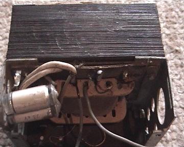

Lenne egy kérdésem! ![]() Van nekem egy trafóm, csak nem tudom, hogy melyik a promer és szekunder oldala, ugyanis nincs feltüntetve! ÉS az sincs rajta, hogy háhy V-ot ad le váltóban hány A-ral. ![]() Linkelek pár képet, remélem segít!! üdv.
Szia,
ezzel a trafóval több baj is van(a képről ítélve): 1.: Szerintem már nagyon "öreg". 2.: Egyáltalán nem biztos, hogy 220/valamennyi voltra használható, mert nem biztos hogy a prim. 220Vra van tervezve. 3.: Ha a prim. mégiscsak 220Vos lenne, akkor sem jó törpefeszültségű táp készítésére, mert nem ún. kettős szigetelésű trafó. Ez a trafó szerintem valamilyen berendezésből lett kiszerelve, ahol nem volt szükség a kettős szigetelésre, mert az érintésvédelem másképp lett megoldva, pl. a trafó fém dobozban volt, nullázással. 4.: Hogy melyik a prim. és melyik a szek. nagyon egyszrű megállapítani a 220/12Vstb. trafóknál: A prim. sokkal vékonyabb dróttal lett megtekerve, mint a szek. De mivel te ezt nem tudod, azt feltételezem, hogy nagyon kezdő vagy. Ezért a köv. ajánlom(te és környezeted védelme érdekében): Tedd a trafót az alsó fiókod fenekére és csak akkor vedd elő, ha már képzett leszel, legfőképpen érintésvédelemből. Addig használj megbízható gyártótól származó, boltban vásárolt tápot. Csak remélni merem, hogy megfogadod tanácsomat.
Szerintem is valami hangfrekis trafó ,a rárakott kondik alapján.
jaja köszi szépen! Trafó téren tényleg kezdő vagyok!!
és a cucc tényleg ki lett szerelve! A tanácsot azért megfogadom!! ![]() köszönöm!
