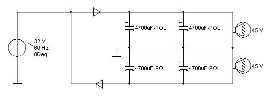

Az lenne a kérdésem, hogy van egy kétkivezetéses trafóm, most nem tudom hogy hány V a kimenete, de az a lényeg, hogy +/- 35V-ot kéne előállítani belőle + a GND! Ezt meg tudom úgy oldani, hogy rákötöm egy egyenirányítóhidra a két kivezetést, és a híd kimenetére rakok két elkót sorba kötve, a +oldal és a kondik között +35, a -oldal és kondik között -35, és a kondik között a GND? És ha minden igaz, akkor a trafóm kimenetén kb 100Vnak kéne lenni, ugye? Másik kérdésem, hogy a +35 V ból húznék egy leágazást, ami egy 7815-ös stabilizátor előállítja a +15Vot, és ezzel az lenne a kérdésem, hogy elbírja-e az IC a 35Vot, és mekkora kondik kellenek hozzá?

(#) szabi83 válasza miklosch hozzászólására (») Jan 19, 2006 / 4
csatolmány a válaszodra...
7815 nem bírjael max 34 lehet, sztem diódával kellene +oldani azt..

(#) dbase válasza miklosch hozzászólására (») Jan 19, 2006 /
A fent említett rajz egyszer 30v-os trafóból kétszer 40v-ot állít elő +-40-et.a lényeg,hogy könnyebb szerezni síma trafót,s olcsobb.Figyelni kell a kondiknak egy kicsit nagyobbnak kell lennie,mert csak minden második pillanatban tölti a kondikat.
Próbának megfelel, ha bevál használjátok.Nekem volt iennel erősítőm füllel nem volt különbség a kimeneti teljesítményükön.

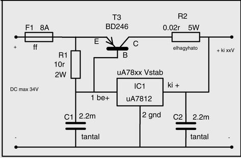

hogy lehetne megfejelni, hogy 6-8 ampert tudjon kb ?
(#) Dióda válasza szabi83 hozzászólására (») Jan 19, 2006 /
Esetleg így jó lehet.

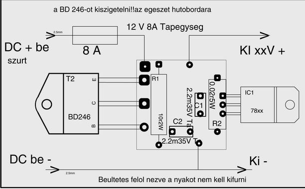

(#) Dióda válasza Dióda hozzászólására (») Jan 19, 2006 /
Itt a panel.
És itt a beültetés.
Mármint a stab ic fejelésre.
