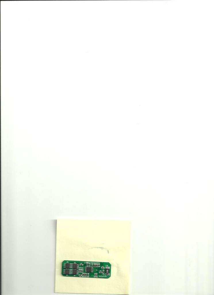

(#) ferun53 hozzászólása Feb 17, 2013 /
Rendeltem Kinából XW037FR4 tipusjelü 4-5V 3cell pcb 11,1V li-ion
védelmi elektronikát. Beraktam az akkupackba és a következőt
csinálja: Az akkusfúró nem indul el,mert az áramfelvétele nagyobb
mint 4A. Hogyan lehet az áramkorlátot állítani?

(#) Ge Lee válasza ferun53 hozzászólására (») Feb 17, 2013 /
Az akkus fúrók hajtásához az akkupakkba nem beletenni, hanem abból kivenni szokták az elektronikát, pontosan az általad vázolt problémák miatt. Terhelve simán felvesznek 15-20A-t is, arra ezek az elektronikák már lekorlátoznak.

(#) nedudgi válasza ferun53 hozzászólására (») Feb 17, 2013 /
Fúrógép és hasonló terhelésre NiCd akkumulátor való. Ha mindenáron lítiumos akkumulátort akarsz használni, akkor legalább 20C terhelhetőségű lítium-polimer cellákból állítsd össze a pakkodat.
(#) ferun53 válasza nedudgi hozzászólására (») Feb 18, 2013 /
A Ni-cd akkumulátort kivettem az akkupack-ból,mert egy évig
sem birta.(cellahiba). Csak ritkán használom az akkusfúrót,igy amikor fúrni
akartam mindig töltöttem helyette-mert közben szépen lemerült.
Kb. egy éve raktam bele Li-ion akkukat azóta egyszer,(beszerelés
után) töltöttem és láss csodát,ha fúrni,csavarbehajtani akarok
azt teszemés nem töltök 3-4 órán keresztül,hanem használom
az így már működő technikát.Ha tudsz valamit a pcb védelem
beállításáról azt szívesen venném(a leírása szerint a védelem és
a feszültségértékek állíthatók).
Üdv:ferun
(#) nedudgi válasza ferun53 hozzászólására (») Feb 18, 2013 /
Nem tudom, milyen akkumulátorcellákat használsz, fogalmam sincs arról, mekkora a motor áramfelvétele induláskor, és a névleges terhelésen, nincs még információm arról sem, hogy a védő áramkörben levő FETek mekkora áramot bírnak. Neked van leírásod egy védőáramkörről, én viszont csak egy életlen képet látok róla. Így nehéz segíteni.
Az átlagos 18650 cellák az A123 kivételével legfeljebb 2C-t viselnek el tartósan. Jobban terhelhetők a LiFePo4, vagy LiPo akkumulátorok.
Ha Notepad-del szerkeszted a hozzászólásodat kapcsold ki az automatikus sortördelést.

(#) ferun53 válasza nedudgi hozzászólására (») Feb 19, 2013 /
Na szóval az akkumulátorok Bosch akkusfúrógépekben üzemelnek,
illetve ugyanezek vannak azokban is. 1500mAh kapacitásuak és
kitűnően müködik velük a gépem már kb egy éve.Alkalmanként vi-
szonylag keveset használom házi barkácsolásra. A motor áramfelé-
tele induláskor 3-3,5A, üresjáratban 2,5A ,terheléskor nő,de kb
5-6 A lehet.Leírásom sajnos nincs az áramkörről (a Kinai csak eladni
akar,az Ebay-os eladó nem is ért hozzá).Viszont az Ebayon láttam
8-11A-os áramköröket is látszólag ugyanilyen,szerintem a külső al-
katrészekkel állítják be a paramétereket ( a táblázatban írja is hogy
pl. a töltési végfesz. ill. a kisűtési fesz érték is állítható)Csak azt nem
írja,hogyan.Sehol sem találok kapcsolási rajzot,az IC-k adatlapjain
sem ír semmi erre vonatkozót. Az IC-k egyébként a következők:
2 db 4419-es,1 db 8254AA.Megpróbálok egy jobb minőségű fotót
feltölteni,az előzőt egy kinai minikamerával készitettem.
Szerintem ezek az áramkörök az akkukat védik a túltöltés,túlzott
kisűtés és az extrém nagy áramfelvétel ellen.Ezek az akkuk bírják
a gép áraffelvételét (szétszedtünk vele egy 3x5m-es fémvázas fahá-
zat is vele. Hát röviden ennyit. Remélem tudsz segíteni.
Üdv.:ferun53pcb
A hozzászólás módosítva: Feb 19, 2013
(#) nedudgi válasza ferun53 hozzászólására (») Feb 19, 2013 /
Szerinted ez egy jobb minőségű fotó? Miért írsz ilyen rövid sorokban?
Mellékelem az általad említett alkatrészek adatlapját. A AO4419 FET megfelelő lehet az áramkörben, az IC feltételezhetően 4.2V típus, de mi van a két további tokra írva?
(#) ferun53 válasza nedudgi hozzászólására (») Feb 20, 2013 /
Nem tudom hogyan kell használni ezeket az oldalakat,azt sem tudom hogyan
kell szerkeszteni. Megfelelő kamerám nincs a fotókészítéshez de ha a kép alatti
szövegre kattintok, nagyítható. A 4419 es fet-ből 4 db van az áramkörben egymás
felé fejjel szemben 1-1 pár. Szerintem a paraméterek beállítását a külső alkat-
részekkel lehet módosítani.Az Ebayen látott különböző áram,feszültség,terhel-
hetőségű panelokon csak a külső alkatrészek száma és az alig látható értékük
változik.
( PL: hogyan tudom a dátumhoz beirni a napot?)
Üdv:ferun
