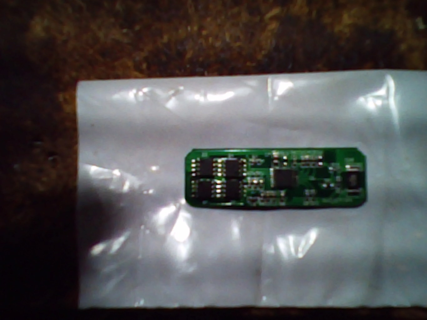

Rendeltem Kinából XW037FR4 tipusjelü 4-5V 3cell pcb 11,1V li-ion
védelmi elektronikát. Beraktam az akkupackba és a következőt csinálja: Az akkusfúró nem indul el,mert az áramfelvétele nagyobb mint 4A. Hogyan lehet az áramkorlátot állítani? [url=http://
Az akkus fúrók hajtásához az akkupakkba nem beletenni, hanem abból kivenni szokták az elektronikát, pontosan az általad vázolt problémák miatt. Terhelve simán felvesznek 15-20A-t is, arra ezek az elektronikák már lekorlátoznak.

sem birta.(cellahiba). Csak ritkán használom az akkusfúrót,igy amikor fúrni akartam mindig töltöttem helyette-mert közben szépen lemerült. Kb. egy éve raktam bele Li-ion akkukat azóta egyszer,(beszerelés után) töltöttem és láss csodát,ha fúrni,csavarbehajtani akarok azt teszemés nem töltök 3-4 órán keresztül,hanem használom az így már működő technikát.Ha tudsz valamit a pcb védelem beállításáról azt szívesen venném(a leírása szerint a védelem és a feszültségértékek állíthatók). Üdv:ferun
Nem tudom, milyen akkumulátorcellákat használsz, fogalmam sincs arról, mekkora a motor áramfelvétele induláskor, és a névleges terhelésen, nincs még információm arról sem, hogy a védő áramkörben levő FETek mekkora áramot bírnak. Neked van leírásod egy védőáramkörről, én viszont csak egy életlen képet látok róla. Így nehéz segíteni.

Na szóval az akkumulátorok Bosch akkusfúrógépekben üzemelnek, illetve ugyanezek vannak azokban is. 1500mAh kapacitásuak és kitűnően müködik velük a gépem már kb egy éve.Alkalmanként vi- szonylag keveset használom házi barkácsolásra. A motor áramfelé- tele induláskor 3-3,5A, üresjáratban 2,5A ,terheléskor nő,de kb 5-6 A lehet.Leírásom sajnos nincs az áramkörről (a Kinai csak eladni akar,az Ebay-os eladó nem is ért hozzá).Viszont az Ebayon láttam 8-11A-os áramköröket is látszólag ugyanilyen,szerintem a külső al- katrészekkel állítják be a paramétereket ( a táblázatban írja is hogy pl. a töltési végfesz. ill. a kisűtési fesz érték is állítható)Csak azt nem írja,hogyan.Sehol sem találok kapcsolási rajzot,az IC-k adatlapjain sem ír semmi erre vonatkozót. Az IC-k egyébként a következők: 2 db 4419-es,1 db 8254AA.Megpróbálok egy jobb minőségű fotót feltölteni,az előzőt egy kinai minikamerával készitettem. Szerintem ezek az áramkörök az akkukat védik a túltöltés,túlzott kisűtés és az extrém nagy áramfelvétel ellen.Ezek az akkuk bírják a gép áraffelvételét (szétszedtünk vele egy 3x5m-es fémvázas fahá- zat is vele. Hát röviden ennyit. Remélem tudsz segíteni. Üdv.:ferun53pcb A hozzászólás módosítva: Feb 19, 2013
Szerinted ez egy jobb minőségű fotó? Miért írsz ilyen rövid sorokban?
Mellékelem az általad említett alkatrészek adatlapját. A AO4419 FET megfelelő lehet az áramkörben, az IC feltételezhetően 4.2V típus, de mi van a két további tokra írva?
Nem tudom hogyan kell használni ezeket az oldalakat,azt sem tudom hogyan
kell szerkeszteni. Megfelelő kamerám nincs a fotókészítéshez de ha a kép alatti szövegre kattintok, nagyítható. A 4419 es fet-ből 4 db van az áramkörben egymás felé fejjel szemben 1-1 pár. Szerintem a paraméterek beállítását a külső alkat- részekkel lehet módosítani.Az Ebayen látott különböző áram,feszültség,terhel- hetőségű panelokon csak a külső alkatrészek száma és az alig látható értékük változik. ( PL: hogyan tudom a dátumhoz beirni a napot?) Üdv:ferun " Egy újszülöttnek minden vicc ...˝˝ A hozzászólás módosítva: Feb 20, 2013
