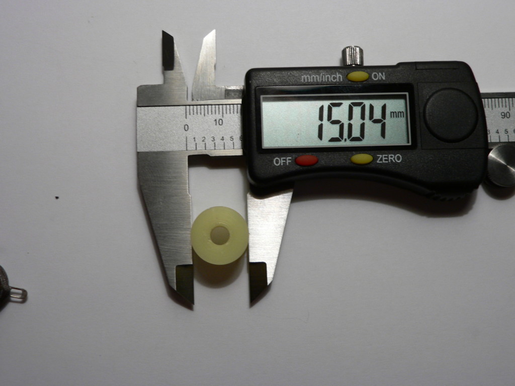

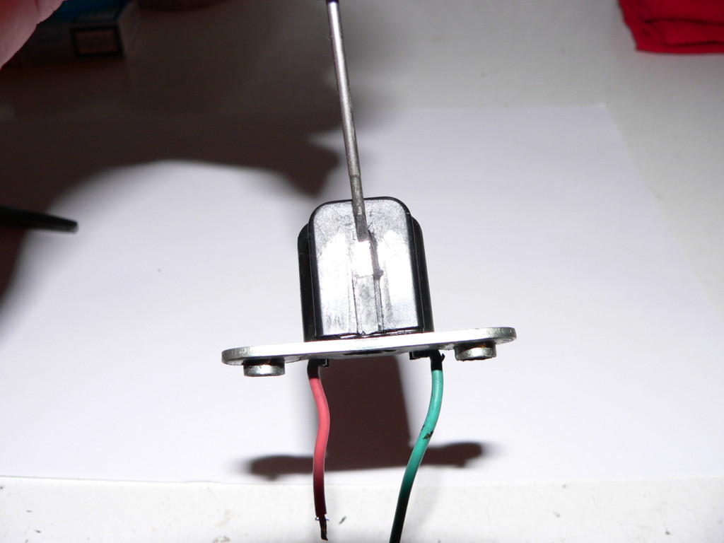

(#) mex válasza Krisz03 hozzászólására (») Aug 5, 2007 /
Képek egy gyári jeladóról.
(#) mex válasza mex hozzászólására (») Aug 5, 2007 /
A többi.
Még van házi gyártású csévetestről is.
(#) Krisz03 válasza mex hozzászólására (») Aug 5, 2007 /
Köszi a képeket.
Jó is lenne ilyet használni, amit a lendkeréken kívül kell elhelyezni, de sajna ott nincs hely, így marad a lendkeréken belüli (bütykös részhez) elhelyezés.
