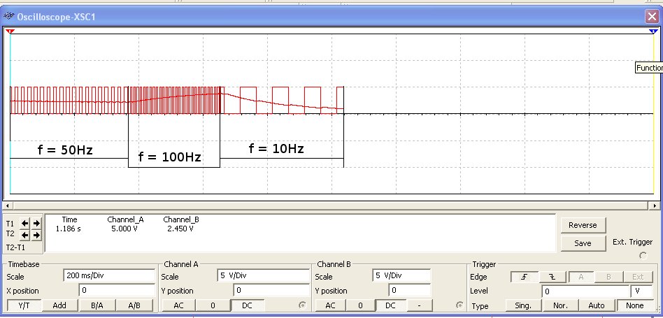

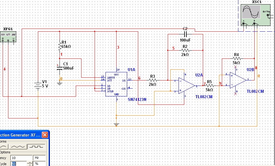

Mindenesetre eddig sem unatkoztam, rajzolgattam pár kapcsolást.
A jeladó frekvenciájával arányos kimeneti jelet állítok elő, amivel majd a motor sebességét szeretném szabályozni.
1Hz..150Hz-re terveztem a dolgot, kb ennyit forog a motor amire használni szeretném. Egy monostabil multivibrátor, aminek a kimenetét aktív szűrővel szűröm. Az utolsó fokozat csak a fázist fordítja vissza a talpára. Szimulátorban nagyon szépen működik, bár meg még nem építettem. Ha gondoljátok akkor véleményezzétek ezt is!

És a kimenete valóban dc, vagy valami hullámos bigyó?
