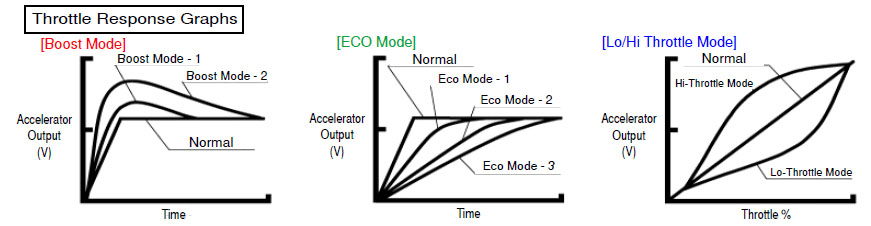

Biztos hallott már róla 1-2 ember hogy mit jelent ez a dolog. Nagy vonalakban a működéséről:
Az autókban lévő elektromos gázpedál jelét változtatja meg bizonyos mértékben a beállításoktól függően. Lehet sportosítani, üzemanyag csökkentő céllal stb. A lényege a dolognak hogy így a gázpedál jelének módosításával érzékenyebben reagál az autó. Ez lóerő többlettel nem jár. Mindössze kicsit finomít az autó reakcióján.
Sok helyen lehet ilyet látni. Többek között itt egy link amin működés közben lehet látni egy ilyen készüléket:
VIDEÓ
Az én elképzelésem szerint: AVR-rel szeretném megvalósítani, Bascom programozási nyelvben, de ettől függetlenül más megoldások elől se zárkózok el. 2x16 karakteres kijelző lenne a megjelenítő ebben az esetben. Mindenkinek a segítségét szívesen várom. Reményeim szerint elég jó dolgot lehet ebből kihozni.
Elektronikailag valami védelemre is szükség lenne esetleges AVR hibák miatt, vagy kikapcsolt állapotban alapértelmezetten ne avatkozzon be az elektronika. Valami leválasztás félére gondoltam.
Egy pár grafikont is mellékelek hozzá.
(#) cNobody válasza atideath hozzászólására (») Feb 22, 2012 /
Ráadásul nem is ECT hanem ETC.
Amúgy érdekes egy eszköz. De én személy szerint nem túl sok értelmét látom, esetleg az ECO módnak mert elég érzékenyek a gázpedálok az én bovdeneshez szokott lábamnak.
De megszokás kérdése a dolog.
Megoldását nézve A/D van beépítve mikrovezérlőkbe azzal nincs baj, tehát a pedál állását könnyen lehet követni. Ami a kicsit nagyobb probléma az a D/A, ami viszont nincs mindegyikben, ezért külsőt kell alkalmazni.
De ha mindez megvan akkor a mikrovezérlő leveszi a pedál állását és a programnak megfelelően hozzáad vagy kivon belőle majd elküldi a D/A-nak az értéket. Így hirtelen nem nagy valaminek hangzik.
A hibákat meg esetleg egy relével meglehetne oldani ami alapesetben összekapcsolja a gyári vezetékeket, amikor meg bekapcsolod az ETC-t akkor első dolga meghúzni a relét és ekkor megszakítja az eredeti vezetéket és a D/A-t kapcsolja rá.
Valami ilyesmit tudok elképzelni elsőre.
Bár még az probléma lehet hogy ha a gázpedál 12V-al dolgozik, a mikrovezérlő meg 5V-al. Ekkor még egy konvertert be kell iktatni.
(#) kzozo válasza cNobody hozzászólására (») Feb 22, 2012 /
Igen, ez így jól hangzik, de az első relé-meghúzáskor, amint a gyári vezetékeket szétkapcsolod, lesz egy "időszakos vezetékszakadás" hibakód a motorvezérlőben, amit lehet hogy a műszerfal is ki fog jelezni...

Először szerintem vizsgálódni kellene az autónál, hogy a pedál tényleg 0-5V -os jelet ad-e, meg lehet-e 5V tápot csenni az AVR-nek. Ha ezek teljesülnek akkor jóformán csak vezeték kell.
Pedálból az egyik AD bemenetre. Azután pedig a DA kimenet mehet az ECU-ra. 0-5V-os tartományban nem tartom szükségességét semmi másnak.
Természetesen a 100n szűrés a táplábakhoz, meg a reset áramkör, meg a kvarc és annak kondijai, ilyeneket nem vettem számításba mert alap dolgok.
