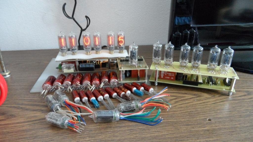

Kaqkk-tól kaptam a z573m-es csöveket, ő a vásárban szerezte, a z590m-es minicsöveket a hobbielektronika találkozón vettem, a maradék 5 darab japán cd61-es csövet is kaqkk kollégámtól vettem. A z573-ból sokkal több volt, mert legalább 5 órát építettem már belőlük. És ezeken kívül van még 6 db IN8-as cső, ezek vannak a saját órámban.
Végül is jelenleg ez a teljes gyűjtemény, és még gyarapszik majd.

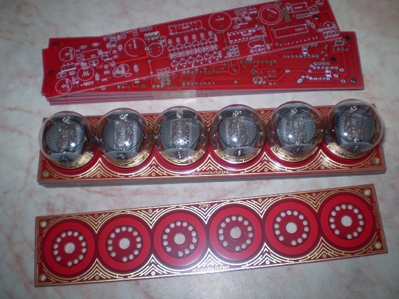

Hirdettem itt 6db Z560-as nixi csövet, 1 év alatt nem ment el. Gondoltam akkor összerakok belőle egy MuleV2 órát. Kicsit a nyák méretein változtattam, és "terveztem" a nixi nyákra egy "fedlapot", ami egyúttal a távtartó is lesz a csövek alatt. Minden nyákot kék lakkosra akarok a fedlapot pedig aranyozni fogom. A 2db nyomógombnak és tápcsatlakozónak is lett rajta hely. Plexicsőbe tervezem az egészet.

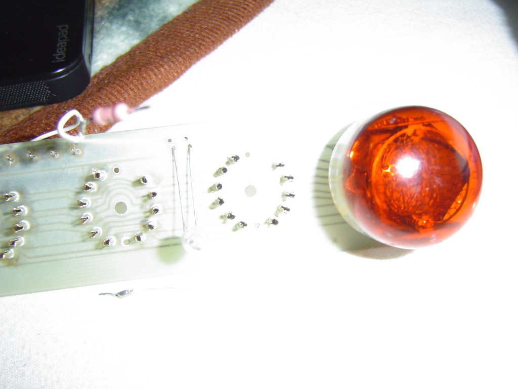

Hát a nyák már le lett fúrva, és aha jól emlékszem, a csöveknek 0.9-es furatok vannak. Lehet beforrasztom, mert ezt már nem szivesen fúrom át, főleg hogy furatgalvános furat is van benne. Gondolom a csöveket beforrasztás előtt valahogy ki lehet próbálni, hogy működnek-e. ?
A "csöves nyák" és a "fedőlap" között max. 2.5mm lesz, épp annyi ami a 2db felületszerelt nyomógomb magassága. Így a foglalat nem is lenne jó. Ma próbaképp kevergettünk lakkot, rózsaszínben (pink) jól nézne ki a fedlap? ![]()
Ha 0,9-et fúrtál furatgalvánnal, akkor abba bele se megy a cső, mert 1 mm -es a lába. Erőltetni nem szabad, ha megfeszül, eltörhet és a szívócsonknak is ki kell fúrni a helyet, ha le akarod ereszteni a panel szintjére. Ezek a csövek nem szeretik ha be vannak forrasztva, láttam olyan megoldást is, hogy a panelbe egyszerűen a furatgalvanizált furatba belenyomták és az az érintkezés elég is volt, de ahhoz pontos furat kell. Van olyan foglalt, a neten, ami nem magas. Mill-Max socket pins :Innen kéne választani Talán ez jó lenne
Akkor át kell fúratnom még 1x cnc-n. Még jó hogy nem galvanizáltam le. Amúgy a z560 nyákterve alapján csináltam, amit te terveztél. Megnéztem 0.6-os furatok vannak a csöveknek.
![]() Gondoltam 0.9 -re módosítom, de akkor az is kevés. Na mind 1, még csak fúrva lett, tudom módosítani. Az a bedugós jó megoldás, de nekem nem minden lába galvános, és a csövek is ki lettek forrasztva. Így nem "gyáriak" a lábai.
Persze mert azon csak középfurat van, ahány foglalt annyi féle van aminek szára van azt bele lehet tenni. A csövet gyári foglaltban lehetne tesztelni, vagy a db25 hüvelyekkel lengőbe, abból 2 db is elég csak statikus meghajtásnál nagyobb anódellenállás kell!
Ha már forrasztottak a lábak, akkor kicsit több ráhagyás, l és a furatgalvánnál is felvesz valamennyi helyet, tehát a gyári 1,02 -nél is nagyobb furat kell. (A z568-as panelen volt 1,5 -ös furat, mert az a db25-ös pinekhez készült eleve)

Nos elkészültek a Z560-as nyákok. Kék helyett piros lakkos lett, mivel pont ez volt "kéznél". Itt van pár fotó.

Ahogy nézem a panelon nem változtattál, az IR vevő maradt a helyén, viszont ennél a csőnél fektetve lesz a két panel, tehát arccal lefelé lesz ![]() Én átalakítottam egy kicsit, és a homlok (előlap)jobb alsó sarkára tettem át, gondolom itt vezetékkel lesz megoldva, de hová fogod tenni, hogy ne takarj vagy a szép előlapot, vagy, hogy ne lógjon ki a dobozolásnál? üdv.
Ez már a profi kategória. Nagyon szép gyártmány, igényes dizájn!
A fotón lehet nem látni, de a mule nyákon is, és a nixi nyákon is változtattam. A méretein, szélesebb lett kicsivel, és teljesen szimmetrikus. A csatlakozósor és az anódellenállások furatai most már fedik egymást, mert egymáshoz képest el volt tolva az eredetin pár mm-rel. A 4 sarkára kerültek a 3mm-es szerelő furatok. Az LDR nek csináltam "fölül" (mivel ez lesz a teteje), a régivel szemben 2 furatot átkötéssel. A mule bal végére tettem egy 8mm-es furatot, ott lesz egy szerelhető (anyás) tápcsati.
A nixi nyákra pedig lett még téve 2db smd nyomógombnak padek és a "csatlakozói". A fedlapon van pár dekor furat. Pont ez alatt lesz a 2 nyomógomb is. Igaz ez a 2 furat csak 2.5mm-es ,így csak "tollal" lehet majd megnyomni őket. Az IR vevő maradt. Ha készen lesz, akkor gyakorlatilag 3 réteg lesz, a fedlap és nixi nyák között csak nyomógombok magassága miatti rés lesz. Ez a 3 réteg be lesz "dobozolva", egy lézerrel vágott 0.2mm es speckó acél stencil alapanyagba. Így tervezem. Már a plexi cső is megvan. ![]() Ebből a fedlapból van még 5-6db. A többi, mule és nixinyákból sajna a nincs.

Nagyon szép ez a fedlap! Maradt, a régi osztásban, vagy az is módosult? (magyarul a régi kijelzőpanelre rámegy?) Egyet szeretnék belőle én is...
A csövek távolsága maradt a régi. Csak a nyák mérete módosult kicsit. ( a régi kijelzőpanelre is rámegy, csak ennek a 4 sarkán vannak a furatok, meg szélesebb kicsivel)
És mind a 3 nyák pontosan fedi egymást, a tüskesor is. + ezen is rajta van a 2 nyomógomb, ami viszont nem lesz látható. 1 garnitúra természetesen neked el lett téve, gondoltam rád. ![]() Csak a fedlap lett aranyozva, a többi ónozva van, és poziciós. ![]() ![]() ![]()
