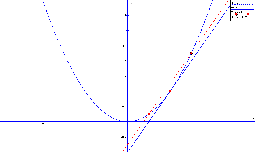

En exponencialis valaszfugvenyt tetelezek fel hotechnikai szakaszoknal. Y = Y0 * (1 - e^(-t/T)) Mindekeppen ezzel a modellel kell a vegen illesztenem mert a tovabbi szamolasokhoz szukseg van a T illetve Y0 parameterre.
A Levenberg - Marquardt algoritmus letoltheto a netrol C forraskodban(Levmar-2.5), mellete szol hogy sikerult leforditani egybol es mukodik is. Mas kerdes hogy el fog-e ferni egyatalan egy 18F-es PIC-ben, es ha igen akkor milyen gyorsan fog lefutni.
A 18F-es PIC tekinteteben sem vagyok meg telejsen biztos, nem zarom ki, hogy esetleg nagyobb csalad lesz. Akar PIC32 is szobajohet. Azt hiszem egy Freescale MPC5554 mar tulzas lenne.
Visszaterve az algoritmusokhoz. A legjobb az lenne ha letezne valami nem iterativ megoldas a problemara. Itt konkretan a Least-Squares-re(Lest-Squaer) gondolok. Meg nem volt idom vegigszamolnom hogy mi jonne ki a fenti fuggvenyre. Itt meg nem szamoltam vegig, hogy mit lehet kezdeni a fent emlitett fuggennyel.
Most epp egy iterativ algoritmust probalok amit a sajat kutfejembol talaltam ki (biztosan letezik ennel jobb is). A szimulator szerint 0.7 masodperc alatt kiszamolja 8 pontra az eredmenyt. Mellekeltem a filet (ha masa nem jo legalabb elrettento peldanak ). Nem nagyon probalgattam ki csak 1-2 probaadattal. Hibak meg lehetnek benne.
fitting.zip

Teljesen érthető, hogy exponenciális alakban keresed a válasz függvényt, hiszen ha egytárolós modellt használunk, akkor a villamosságtani analógiát tekintve a hőtechnikai probléma egy soros RC tag ugrásválasza. Azért javasoltam a szakaszosan lineáris megközelítést, mert szerintem jó közelítést lehetne elérni vele viszonylag kis számítási teljesítmény mellett, lásd melléklet 9.9- es ábra, mely egy valós hőtechnikai rendszer méréssel meghatározott ugrásválasza (könyv címe: Microcontroller Based Temperature Monitoring and Control).
Ha az elméleti ugrásválasz függvény időállandóját keresed, arra is van megoldás. Az Y0 végértéket nem túl bonyolult meghatározni, elég időt kell hagyni, hogy elérje azt a rendszer. Ha már tudjuk a végértéket, akkor az időállandót is meg tudjuk határozni. Ehhez szükség van arra, hogy tudjuk annak az időpontját, amikor a végérték felét elérte a rendszer. Ekkor az alábbi összefüggéssel számítható az időállandó: tau = t / {ln(2)}, ahol t az 50% eléréséhez szükséges idő.
Erre már nem túl bonyolult algoritmust kreálni.

Picit gondolkodtam meg a gorbeillesztes probleman. Arra gondoltam, hogy a mert adatokra illeszthetnek egy polinom gorbet. Ebbol a gorbebol pedig vehetek pontokat amire kiszamolhatom a T1 es Y0 parametereket (ehhez 2 pontra van csak szuksegem). Ily modon vissza lenne vezetve a problema sima polinom gorbe illesztesre. Remenyeim szerint a meresben levo zaj nem okozna mar gondot mert a gorbeillesztes kvazi kiszuri.
