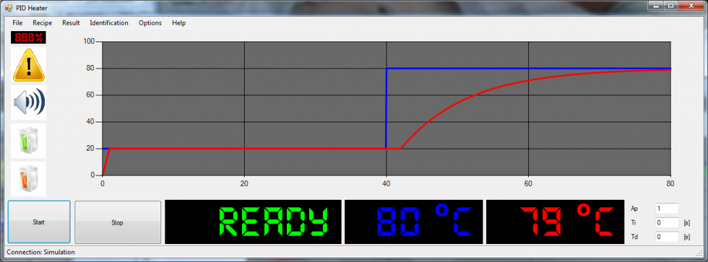

Kezdeti sikereket érek el az önhangolós PID szabályozóval. Kénytelen voltam átírni PC-re mivel azon sokkal kényelmesebben és gyorsabban tudok fejleszteni. A PIC jelenleg a PID szabályozást csinálja, illetve a PC-nek felküldi a mért hőmérsékletet. A PC pedig megjelenít illetve az önhangolást végzi.
Az önhangolás egységugrással történik. Az erre adott válaszból a PC kiszámolja a szakasz paramétereit és felkínál PID paramétereket különböző ajánlás alapján. Szerencsémre Apukám segített lederiválni azt a függvényt aminek az értékét minimalizálni kell, hogy megadja a szakasz paramétereit. Egyenlőre csak szimulált szakaszon próbálkoztam, a PICbe implementáltam szimulációt. Ha lesz időm kipróbálom egy minisütőn illetve egy vízforralón. Ha ezeken jól működik akkor visszaírom az egészet PIC-re. Sajnos a PID szabályozó ajánlásokkal picit hadilábon állok. Nem mindig egyértelmű, hogy mikor kell időállandót és mikor kell felfutási időt behelyettesíteni. Itt még majd utánanézek a neten, hogy pontosan mit kell behelyettesíteni.

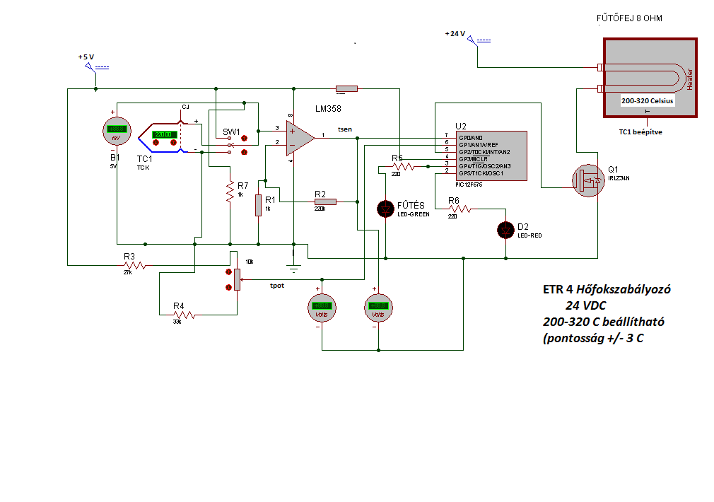

Nekem is szükségem lett volna egy PID-es szabályozóra, de a nagy matematikához már kevés vagyok. Adva volt egy 24 Voltos fűtőfej ( 8 Ohm) és beépítve egy hőelem. A mellékelt rajz szerint csináltam meg a vezérlést, igaz 16f690-nel teszteltem a pidpic.pbp programmal. Gyakorlatilag az előírt hőmérséklet 80%-áig felfűtöttem a fejet, és az előírt hő és mért hő differenciájával egy lassú PWM szerű vezérlést írtam. A fej 30 mp alatt eléri a 80 %-ot és automatikusan "rásimul" egy kb 96 %-os értékre. kb. 15 mp után ezt az értéket stabilan tartja. Ezt a hőfokbeállításnál figyelembe kell vennünk, vagy a potmétert utólag skálázhatjuk. A fejnek kicsi a hőtehetetlensége ezért, 100 ms nagyságrendű mintavételezéssel dolgoztam. Szerintem alkalmas lehet nagyobb tartályok, vagy akár helyiségek hőfokszabályozására is, de a mintavételezési ás beavatkozási időket a rendszer tehetetlenségéhez kell igazítani. Nem nevezném PID-nel, mert egy differenciál szabályozás, de a rendszer kiegyenlíti önmagát. Ha valaki tudna egy egyszerübb "mezei polgár" által is megszerkeszthető algoritmust, azt ezen a rendszeren szívesen kipróbálnám. Üdv mgy
Sima P szabályzónak tűnik, mert a kivant es mert homerseklet kulonbseget erosited valamilyen X ertekel es csinalsz belole PWM-et. A 80% ig fűtés jó 5let, sok esetben leegyszerűsití a dolgokat.
A 96% az az állandósult állapotbeli hiba. Ha növeled az erősítést akkor kisebb lesz de előbb utóbb elkezd túllendülni illetve akár be is gerjedhed. A P tag általában hőtechnikai szakaszon ilyen. Ha a kivánt es aktualis homerseklet kulonbseget megfelelo nagy szammal szorzod akkor kb ugyan azt ered el mintha 80% fullosan futenel. Ha raksz bele pici I tagot akkor kihozhatod nullára a hibát. A kivánt és aktuális hőmérséklet különbségét összegezd és ezt add hozzá a PWM jelhez (Y ertekkel szorozva). Máris kész a PI szabályzod. D tagra szerintem ritkán van szükség. Általában ott ahol tényleg fontos a gyorsaság és túllendülne enélkül a szakasz. Vegulis sajat magad rajottel a P szabalyzo mukodesere. Innentol mar nem lesz nehez szabalyzasokat csinalni. Javaslom probalkozz kulonbozo szakaszokon erdekes dolgokat lehet megfigyelni.

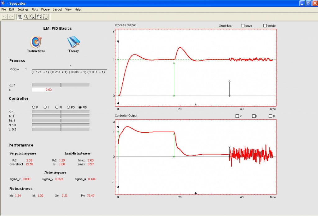

Ismeri valaki sysquake nevű programot ?
