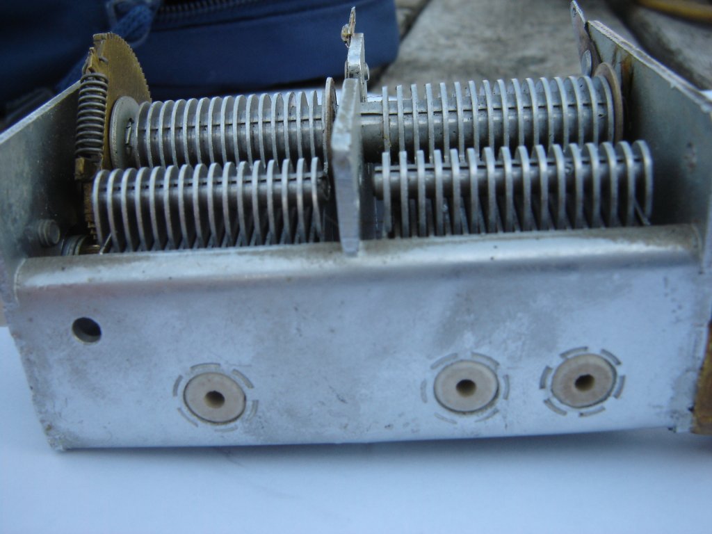

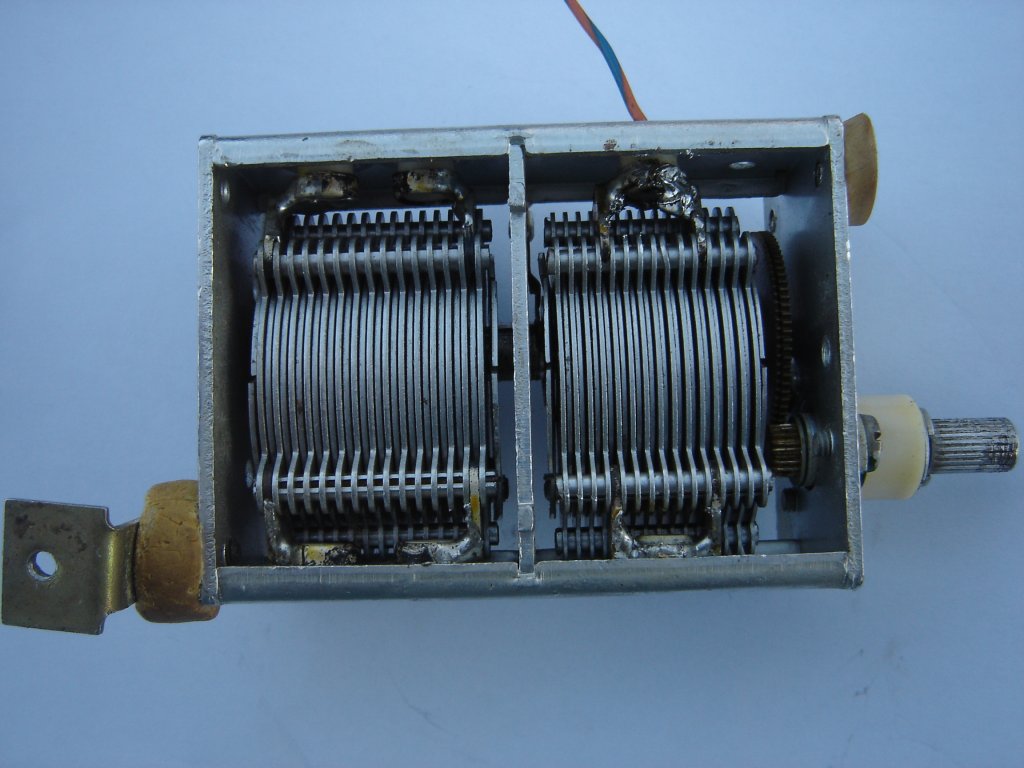

Csinálj egy kicsit jobb képet a forgóról, több oldalról, mert lehet, hogy van ilyen bontott kondim, tudok adni.

(#) maci80 válasza Janó bácsi hozzászólására (») Márc 18, 2012 /
Ezek a legjobb képek!
(#) Janó bácsi válasza maci80 hozzászólására (») Márc 18, 2012 /
Így már jobban látni, sajnos az enyém nem ilyen. Bocs.

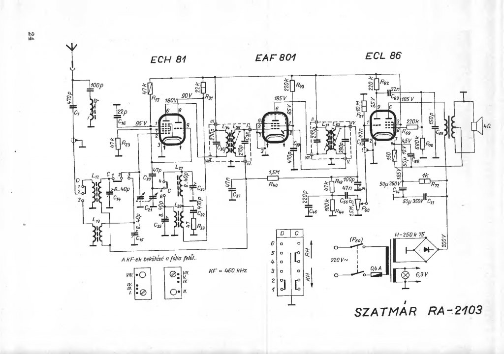

(#) Tomy666 hozzászólása Márc 19, 2012 /
Van egy Videoton RA 2103-as rádióm. Azt már megtaláltam hogyan lehetne áthangolni mert ezzel már foglalkoztatok. A kérdésem az lenne meg lehet-e oldani hogy legyen rajta egy bemeneti csatlakozás és ezt a bemenő jelet erősíteni vele? Ha igen hová kellene forrasztani a csatlakozókat?
(#) pucuka válasza Tomy666 hozzászólására (») Márc 19, 2012 / 1
Mit, és hova akarsz áthangolni?
Hangfrekvenciás (mono) csatlakozót készíthetsz, ha a P60 (hangerő szabályozó) potméterre csatlakozó, C56 47 nF kondenzátort felemeled az R44, 49 közös pontjáról, és a 47 nF -os kondit hol ide, hol a hangfrekis bemenetedre kapcsolod egy kapcsolóval. Ez a kapcsoló praktikusan lehet a jack aljzatban levő kapcsoló, ami a jack bedugásakor átvált.
(#) Tomy666 válasza pucuka hozzászólására (») Márc 19, 2012 /
Az áthangolást csak azért írtam mert lehet áthangolom a mostani FM tartományra mert eredetileg csak 0-17Mhz között működik.
(#) Vales válasza Tomy666 hozzászólására (») Márc 19, 2012 /
Csatlakozom Pucika kollégához: A Szatmár kizárólag AM-vételre alkalmas! Vagyis, ha a rövidhullámú tekercskészletet(+forgókondit is) ki is tudnád cserélni (szerintem nem fog menni) úgy, hogy a rezgőkörök átfogása 88-108MHz legyen, akkor sem tudnád FM műsorvételre használni, vagyis csak nagyon torz hanngal szólnának az FM adók, amikor kicsit félre hangolnád a pontos frekitől. Ilyenkor egy "mezei" AM demodulátor dióda is képes az FM-jel demodulálására, de élvezhetetlen torzítással. Amikor katona voltam annó, meg próbáltam egy R809-es légiforgalmi adó-vevővel a Danubius-t (R.I.P.) hallgatni, hát inkább nem hallgattam (a légiforgalmi irányítás is AM-et, valamint SSB-t használ, de főként amplitudó-modulál). Szóval Pucuka ötlete alapján, csak hangerősítőnek használd inkább egy kiszuperált FM-kisrádió, vagy modul erősítésére.
Köszönöm szépen a tanácsokat. Akkor áthangolás kilőve. Viszont lenne még egy kérdésem ami még fontos lenne: amikor bekapcsolom enyhe búgó hang hallatszik a hangszóróból ezt mi okozhatja?
Valószínűleg a hálózati brumm.

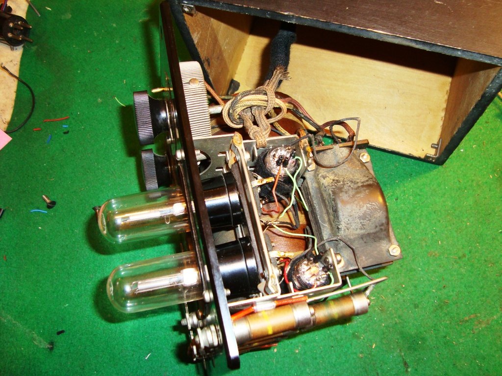

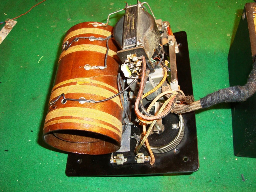

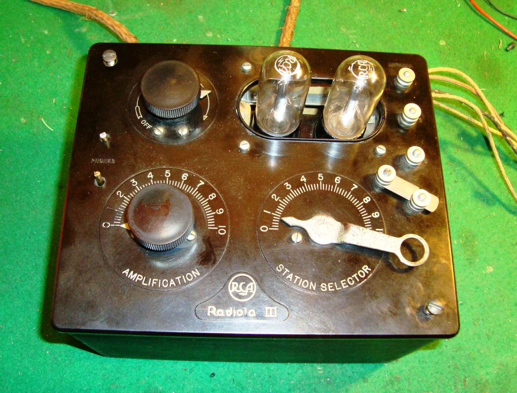

Üdv mindenkinek. Mutatok valami szépet. Ez egy 1924-ből származó Amerikai 2 csöves telepes rádió. Sajnos mind a két csöve hibás volt, így kénytelen voltam alá építeni két új csövet, majd még szebben megcsinálom. A Nieder trafót is ki kellett váltani, a szokásos R-C csatolással, mert mind a két fele szakadt, ezen kívül még a forgatható tekercsek végei voltak letörve, de most már kész, elég szépen szól fejhallgatóval. Kicsit komplikált bekapcsolni, mert kétféle anódtelepet, fűtőtelepet, meg előfesz. telepeket kell megfelelő polaritással bekötni, hogy beindúljon. Öröm volt vele dolgozni.

Mért mondják, hogy az irigység sárga? Nem lettem más színű de jó lenne egy ilyent javítgatni. Azért én újratekerném a Nieder trafót..........
(#) Janó bácsi válasza hatvanasjocó hozzászólására (») Márc 19, 2012 /
Még lehet hogy rá szedem magam. 9000+3000 menet, 0.05mm-es drótból kátrányba öntve.........
Az "áthangolás" a 87,5 - 108 MHz sávra márcsak azért sem lehetséges, mert ott már ezek a csövek nem is működnek. Nomeg a KF sávszélessége is kevéske, a KH, RH sávokban 9 - 10 kHz, míg FM vételnél 180, - 360 kHz kellene. Ezt a sávszélességet egy 460 kHz -es KF szűrőben meg sem lehet valósítani. Nem véletlenül használnak 10,7 MHz KF frekvenciát.
(#) Gafly válasza Janó bácsi hozzászólására (») Márc 19, 2012 /
Janó bácsi, ilyet még fényképen sem láttam eddig :eek2:
Huzalod van a nieder trafó újratekeréséhez?
(#) Janó bácsi válasza Gafly hozzászólására (») Márc 19, 2012 /
Kösz az érdeklődést, mindenem van, a mult héten a saját dán rádiómba már tekertem egy Nieder trafót, onnan tudom mekkora meló. Mivel ez a rádió valójában csak múzeumi tárgy lesz, még nem döntöttem el, hogy érdemes-e ekkorát dogozni rajta, valószínű ha átadom, soha senki nem fogja többé bekapcsolni, már csak a komplikált telep megoldások miatt sem, nem beszélve a magasantenna, föld, nagyohmos fejhallgató, igényről, ezek egy múzeumba valószínű nem fognak rendelkezésre állni. De erre még azért alszok egyet.
