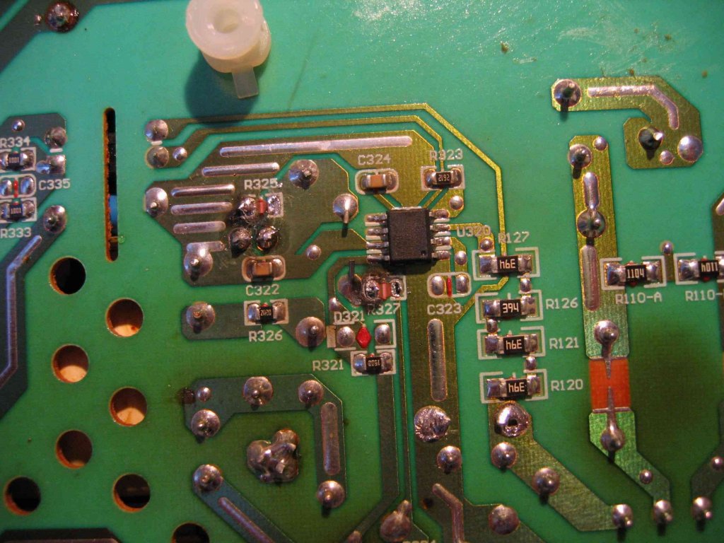

Sziasztok kaptam egy hibás tápú ViewSonic 19"monitort a táp tipusa fsp035-1pi01 Az a gond vele hogy elszállt 1-2 SMD-t és kinyomta a biztit.
Na most az a problémám hogy nem tudom az Smd értékeit,olyan rajzot amin ezek szerepeltek volna nem találtam.
Az R325;R327 pozíciószámúak.
És még egy dolog nem tiszta a nyákon hogy az R327 az Ic alatt a C324 re menne tovább?
Ha esetleg valaki tudna egy rajzot ,vagy egy ilyen eladó tápot megköszönném a segítségét.
