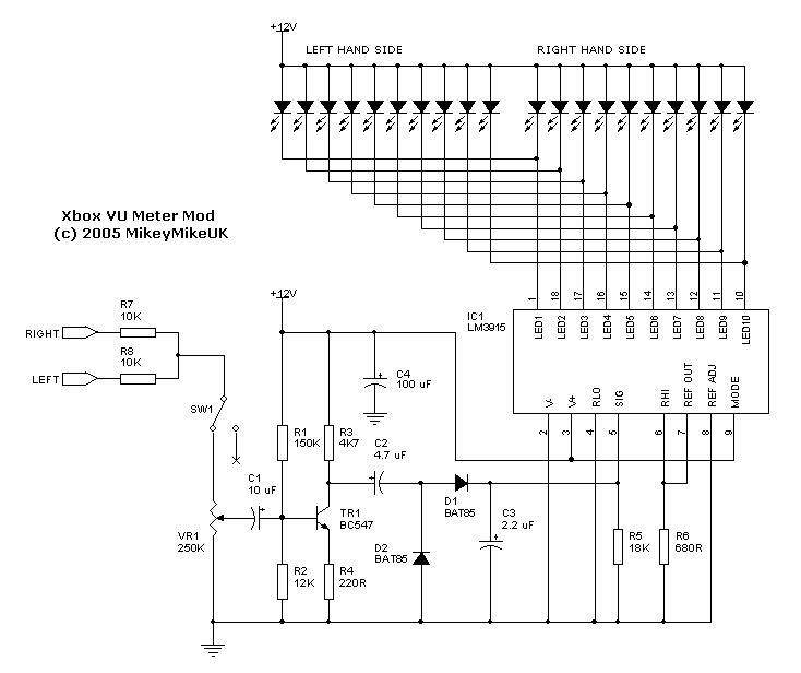

Sziasztok érdeklődni szeretnék ,hogy az alábbi kapcsolásban lévő BAT 85 -ös Schottky dióda lecserélhető -e 1n4148- ra. Miért kell oda az a gyors dióda?
Szia! Kisebb a nyitóirányú feszültségesése. Megépítheted 1N4148-cal is, valamelyest módosul a kijelzés jellege.
Köszönöm szépen a válaszod. A nyáktervet "összedobtam".Ha semmi nem jön közben kipróbálom hétvégén.
