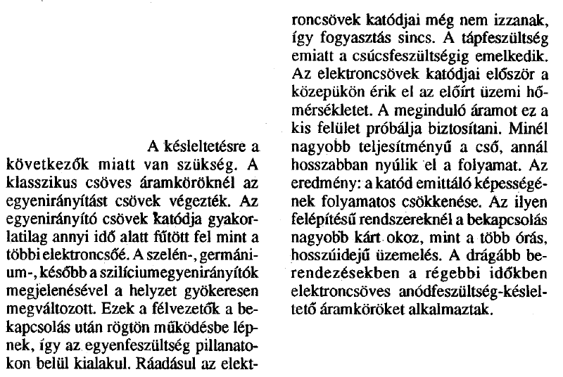

A lejebb linkelt anódkésleltetés és mellette a szokásos URBAN LEGEND mondat viszont semmit nem bizonyít. Viszont nekem voltak bontott ECC85 öseim amik nagyon ergyán viselkedtek, lehet így ölték meg őket, és voltak TV ből bontottak, amik rondén átláthatatlanok voltak már és még mindig jól mennek. Én is csináltam anódkésleltetést, mert bekapcsoláskor a tápelkók terheletlenül 400V on lettek volna a meleg csöveken árammal terhelve az első elkó is 350V on volt, RCRC szűrés, azaz már a graetz után R el kezdtem, és anódfeszkésleltetéssel, így pont elmentek a 350V os elkók, illetve a végére CRCRC lett mert kapott a graetz is direktben egy 450V os kis kapacot amin terhelve is 360V körül volt a táp. A késleltetést régen megoldotta a csöves táp, később ezt is szimulálni akarták, aztán elterjed az élettartam dolog. Persze az én erősítőm is elment volna pár napig 10-20 bekapcsolásig késleltetés nélkül aztán a 400V os indítások megették volna az elkót, egy két átütés aztán pukk. Szerencsésebb esetben kibirhatta volna. De nem üzembiztosan.

Bizonyos esetekben fontos lehet az anódfesz késleltetés. Ilyen pl. az említett CHZ féle DC csatolt meghajtás is (pl. a GU 50 PP-hez), mert késleltetés nélkül, amíg hideg a cső, a 6N6P-k vezérlőrácsára 430 V kerül, miközben a katódjuk test potenciálon van (rács-katód átszikrázás szempontjából kockázatos lehet az ilyen típusú DC csatolt áramkörre ráadni a tápot hideg cső mellett). Ilyen áramkörnél a stabilizált tápfesz is jelentőséggel bírhat.

Megtaláltam azt a részletet, ahol Plachtovics indokolja a késleltetés hasznosságát. Azért lehet benne valami, bár erre sincs semmiféle bizonyíték. Ahogy az ellenkezőjére sincs. [OFF] A továbbiakban már nem terhelnélek ezzel a "késleltetet-nem késleltet" témával, mindenki döntse el maga, hogy hisz benne, vagy sem.
Egy rádiókészüléknél valóban nem lett volna "elegáns", ha egy hullámsáv váltáskor akár 15-20 másodpercet is várni kellett volna a feléledésre, mikor már egyszer a bekapcsolásnál kivárták.

Igen, csak ez a procedúra amit leír, pár msec alatt lejátszódik. Némely adatlapon, (ahol fontos), van rá adat.
Nem nagyon mélyedtem ebbe bele, én egyszerűen elhittem Plachtovicsnak, hogy ez így van. Mindenesetre az elektromos hősugárzón is lehet tapasztalni hasonló jelenséget (azt, hogy a közepe izzik be leghamarabb), és a végek beizzása több 10 másodpercet (akár 1-2 percet) vesz igénybe, persze jóval nagyobb hőtehetetlenség van itt, az nyilvánvaló. Biztos, hogy egy viszonylag nagy katódú - mondjuk PL509 - csőnél is msec-ek alatt lejátszódik ez a felmelegedési anomália?

Arra vonatkozóan van valamiféle diagram, hogy a meginduló elektronáramlás első 10 másodpercében az emelkedés menyiben köszönhető az átlagos katódhőmérséklet emelkedésének, ill. az aktív katódfelület növekedésének? Idézet: „Biztos, hogy egy viszonylag nagy katódú - mondjuk PL509 - csőnél is msec-ek alatt lejátszódik ez a felmelegedési anomália?” Nálam biztosan nem, ezért én késleltetek...

Joepapa az alábbi JLH műre hivatkozik. Ez az írás az ionbombázást hozza fel, mint nem létező veszélyt, Plachtovics viszont a katód bekapcsolást közvetlenül követő átmeneti jelenséget tartja károsnak. Az általad olvasott könyv viszont a JLH által problémásnak vélt anódáram (feszültség) nélküli üzemet tartja veszélytelennek. Mivel mi egyik állásfoglalás igazának sem tudunk utánajárni, ezért én azt az eljárást követem, hogy egyik (vélt) veszélyhelyzetnek sem teszem ki a végcsöveimet. Ezért pár sec késedelemmel "fizetek". Mondjuk, 1961-ben még nem voltak elterjedve a félvezető diódák...........
