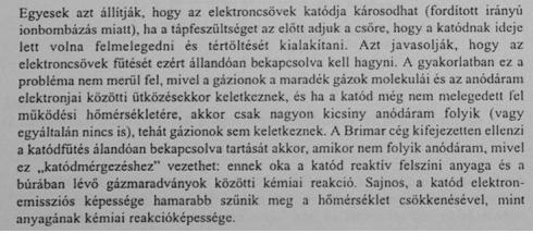

Megtaláltam azt a részletet, ahol Plachtovics indokolja a késleltetés hasznosságát. Azért lehet benne valami, bár erre sincs semmiféle bizonyíték. Ahogy az ellenkezőjére sincs. [OFF] A továbbiakban már nem terhelnélek ezzel a "késleltetet-nem késleltet" témával, mindenki döntse el maga, hogy hisz benne, vagy sem.
Egy rádiókészüléknél valóban nem lett volna "elegáns", ha egy hullámsáv váltáskor akár 15-20 másodpercet is várni kellett volna a feléledésre, mikor már egyszer a bekapcsolásnál kivárták.

Nem nagyon mélyedtem ebbe bele, én egyszerűen elhittem Plachtovicsnak, hogy ez így van. Mindenesetre az elektromos hősugárzón is lehet tapasztalni hasonló jelenséget (azt, hogy a közepe izzik be leghamarabb), és a végek beizzása több 10 másodpercet (akár 1-2 percet) vesz igénybe, persze jóval nagyobb hőtehetetlenség van itt, az nyilvánvaló. Biztos, hogy egy viszonylag nagy katódú - mondjuk PL509 - csőnél is msec-ek alatt lejátszódik ez a felmelegedési anomália?

Joepapa az alábbi JLH műre hivatkozik. Ez az írás az ionbombázást hozza fel, mint nem létező veszélyt, Plachtovics viszont a katód bekapcsolást közvetlenül követő átmeneti jelenséget tartja károsnak. Az általad olvasott könyv viszont a JLH által problémásnak vélt anódáram (feszültség) nélküli üzemet tartja veszélytelennek. Mivel mi egyik állásfoglalás igazának sem tudunk utánajárni, ezért én azt az eljárást követem, hogy egyik (vélt) veszélyhelyzetnek sem teszem ki a végcsöveimet. Ezért pár sec késedelemmel "fizetek".
Mondjuk, 1961-ben még nem voltak elterjedve a félvezető diódák...........

Azt gondolom, az utolsó mondat a bekötési rajz felett megfontolásra érdemes lehet, valami egy percet javasol felfűtésre, ha jól fordítom De hangsúlyozom, mindenki úgy használja a csöveit, ahogy akarja, végülis az autót is lehet hideg motorral padlógázzal kínálni
