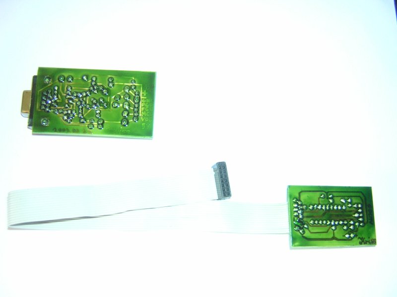

(#) Kriss hozzászólása Szept 4, 2009 /
Nekem ilyen lett a panel Wolf's TN 180-al. Aki szépre szereté csinálni annak semmiképpen nem ajánlom!
