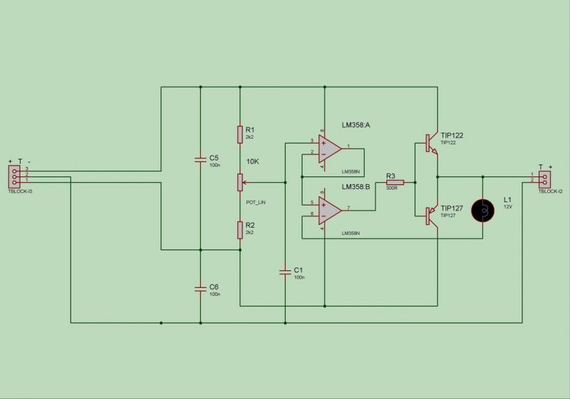

Köszönöm! Nos kipróbáltam az izzós verziót a rövidzárra! Az ic le is dopta a tetejét!
Köszönöm a tippeket! A szakaszolást hogy érted? Hogy lehet olyat csinálni? Esetleg rajz is van?
Szia,
Visszaolvasgatva a feltett kerdesedre, megakadt a szemem az eredeti felvetesed kapcs rajzan, es sztem hibas. A C5 nem dobta el magat? Mivel az also ag a 0, azaz a bemeteti 1-es pont, mig a C5 felso pontja viszont a negativ ag es erre csatlakozik a kondi + fele. ![]() Milyen lepteku modellvasutrol van szo? H0, TT vagy N? A legcelravezetobbnek tartanam az eredeti "gyari" megoldasokat. Nekem eloszor egy osregi volt, ami jaxley tarcsas volt, magneses tularamvedelemmel, az ujabb fajta pedig, ami jelenleg is megvan toroid rendszeru, szelenes egyeniranyitoval-akarcsak az elso verzio- es bimetallos rovidzarvedelemmel. Mas megoldast en se tartanek celszerunek, mivel a motorok indulaskor sokkal nagyobb aramot vesznek fel. En orzom meg a regi kedvenc TT-s, eredeti keletnemet keszletemet. Ezeknel csak az uj vontatomozdonyoknal okozhat kart a hirtelen iranyvaltas, mivel egy-ket kereket gumirozassal lattak el, ami igy kophat. -en is valtogattam hirtelen iranyt ![]() Eltero palyaszakaszokon eltero sebessegeket szakaszoloval es tobb trafoval oldottak meg anno. Ugy emlekszem a folyamatos vilagitast ugy oldottak meg, hogy a palyarendszerre valtotfeszultseget kuldtek.
Szia! A kondiknak semmi baja! szimpla kis 100n 50v kerámiák csak szűrés a feledatuk nincs a panelen elkó mert annak külön táp panelt csináltam!
Igaz amatőr vagyok, de egy soros kötés nem okoz problémát! Még!
![]() Csatolom az sch-t igaz az izzó 20w 12 v szépen világított is rövidzárnál mégis dobott egy hátast az ic.

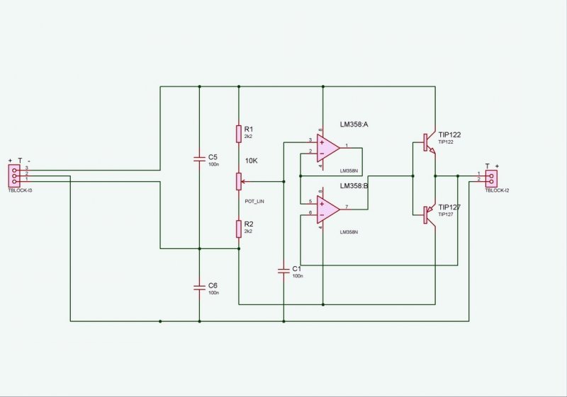

![]() esetleg e skicc rajzot kérhetek? csinálhatom újre a panelt. (: vagy valami más megoldásod van hogy ne keljen másikat csinálni?
Hmmm! A digitális kizárva! Nincs rá keret! De szivesen venném az ötleteidet! Hogyan miként kezdjek hozzá!
Köszönöm előre is!
Csatolom a javítást! Így gondoltad?
Lehet hogy kicsit értetlen vagyok! Talán így gondolod?
Az ic valoban dobhat hatast ahogy irtad, DE nem csak ezert kell meretezett ellenallat, hanem ha belegondolsz a tranyok vezerlesere... mit is kap a bazis max sebessegeknel?
Megprobalok kiotleni valamit thecyrus rajzat tovabbfejlesztve. Meg mindig nyitott a kerdes: mely modell lepteket hasznalja, mivel az osszefugg a terhelhetoseg kerdesevel.
Szia! Nos kipróbáltam a szimulátoron a kapcsolást!
Elvileg jó, de az ic védelmében így sem vagyok biztos!
Szia! ISIS 7 Professional nevű progit használom mindenre!
Nem mertem még próbálni mert már csak 2 IC-m maradt a 10-ből! Gondolkoztam valami túvezérlés védelmen is de nem találok semmit!

Lehet, hogy túláramvédelemre gondolsz. Ez egyszerűen megoldható, tegyél sorba a kimenettel egy 12 V/15 W os izzót, ez a kimenő áramot kb. 1.25 A -re korlátozza, és jelzi is a zárlatot. Persze ekkora, vagy nagyobb áramot a szabályzókörödnek is tudni kell károsodás nélkül leadni.

Szia! Köszönöm! Kész a 9-es verzió!
a J1-J2 pontok az izzó helyét jelölik. Holnap ha lesz egy kis időm leszitázom a nyákot. 2-3 kisseb mozdonyhoz jó lesz, talán egyszer csinálok egy nagyobbat Pl lm2576-ból egy kapcs.üzeműt. Köszönöm mindenkinek az eddigi segítségét!
