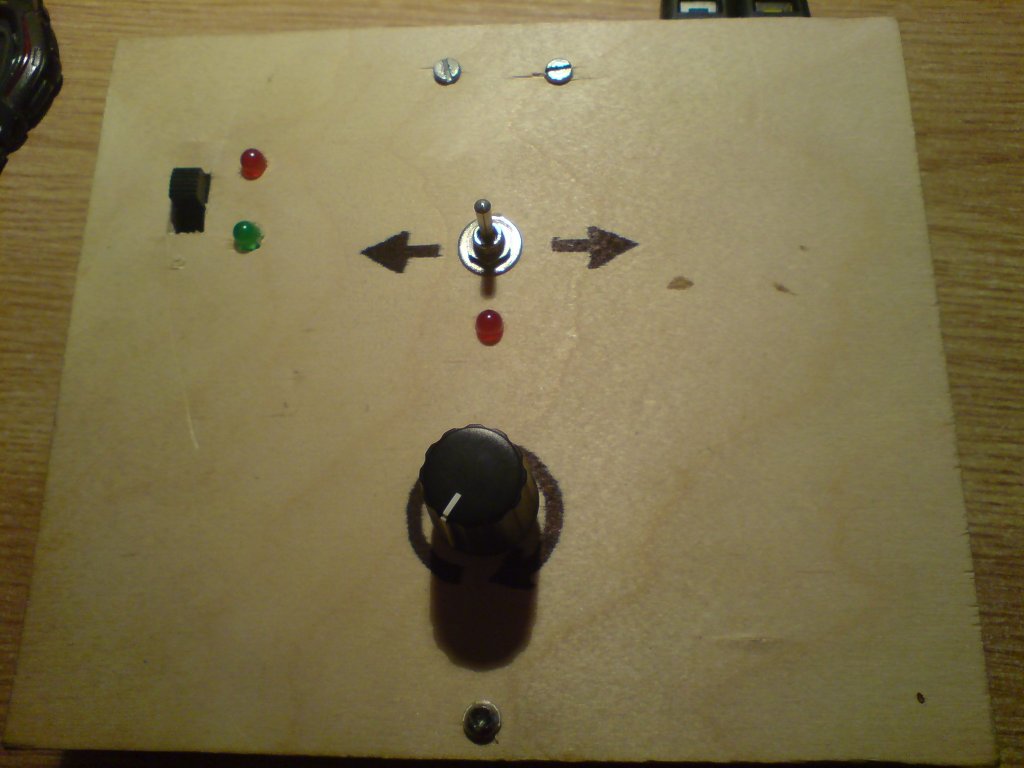

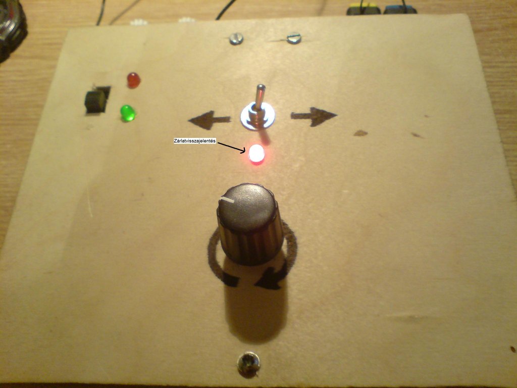

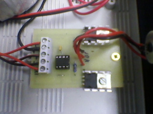

(#) thecyrus hozzászólása Dec 23, 2009 /

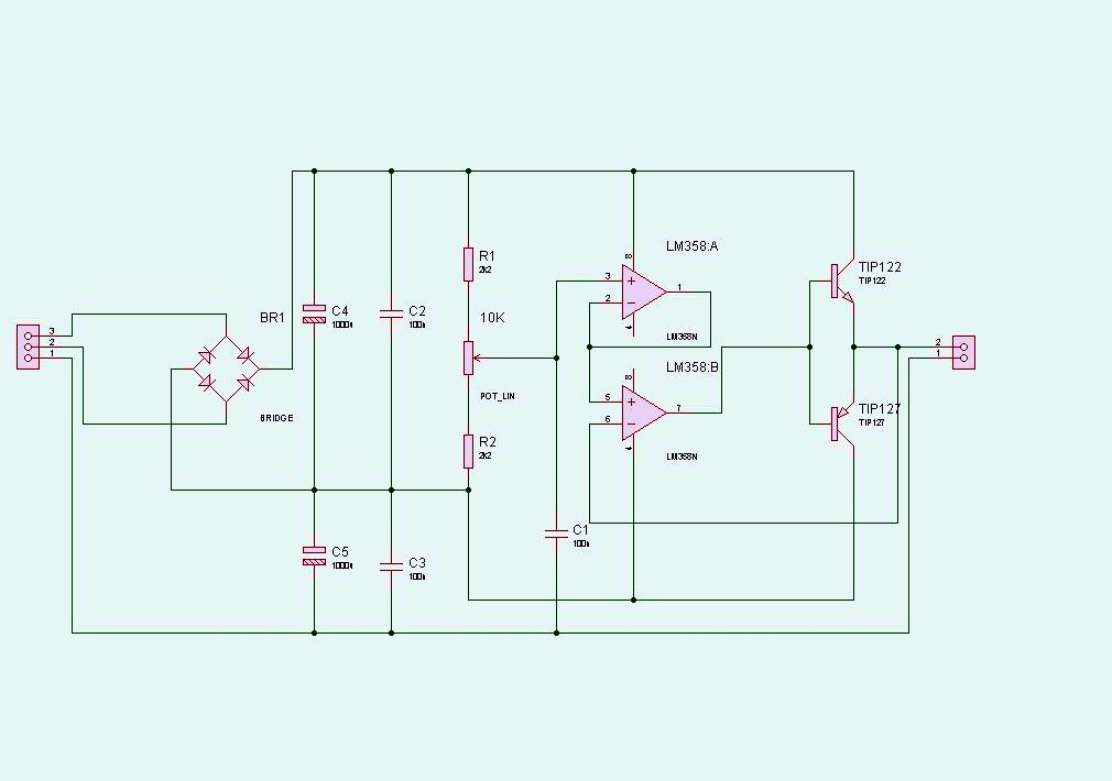

Én az alábbi rajzot csináltam meg! Tök jól működik!
Közép állásban jogra illetve balra tekerve a potmétert szabályozható előre illetve hátramenetbe!
A nyáktervet valahová elraktam és nem találom!
Ha lesz egy kis időm megint megtervezem.

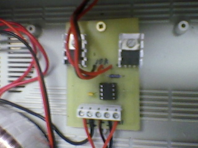

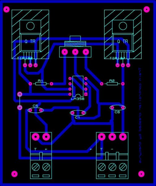

(#) thecyrus válasza thecyrus hozzászólására (») Dec 25, 2009 /
Nos itt a folytatás! Mivel nem találtam meg a tervet megint megcsináltam. Remélem nincs benne hiba!
Sikeres utánépítést mindenkinek!
(#) Frankye válasza thecyrus hozzászólására (») Dec 25, 2009 /
Baresz!
Alkalmasint egy képet is tudsz mutatni a kész műről?
Mennyire terhelhető?
(#) thecyrus válasza Frankye hozzászólására (») Dec 26, 2009 /
Szia! Köszönöm hogy értékeled ezt a kis áramkört!
Már nagyon régóta keresek valami hasonló cuccot a neten, de semmit nem találtam! Ami volt nem igazán tetszett pl. az irányváltós kapcsolás!
Mivel hirtelen hátrament nem igazán használ a kis mozdonyoknak.
Majd nemrég találtam egy japán oldalon egy hasonlót, igaz az 4 tranyót használt darlingtonba kötve BD 241 és 242 típusokkal. valamint más ic volt benne.
Én a TIP sorozatra gondoltam és így lett meg ez a kis modul.
A teljesítményét nem igazán mértem mit tud, de az adatok a következők:
TIP122 NPN-DARL-POWER 100V 5A 75W TO-220
TIP127 PNP-DARL-POWER 100V 5A 75W TO-220

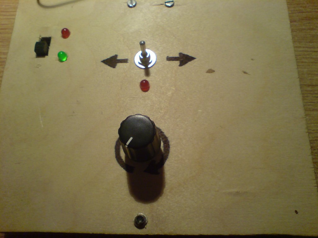

Tehát kb 2-3 Ampert biztos tud! egy 20W izzót tettem rá terhelésnek és tökéletes volt, bár hűtésről gondoskodni kell!!! Nekem most egy nagyobbacska toroid trafó van benne, de ha találok valami kis kapcsi tápot azt teszem bele pl DVD lejátszó trafóját, mert azon van +- 5 volt is egyébb digitális elektronikának.

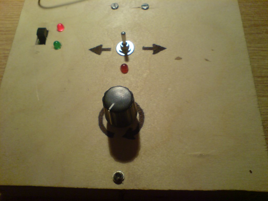

A csatolt képen nekem csak kis bordák vannak, mivel a kisfiamnak csak 1 kis gőzöse van 1 kör sínnel. Ahhoz bőven elég.
Amire vigyázni kell!
Az ic max 30 v bír! +- 12,5V bemenő tápnál nekem a kimeneten max 9,98V jön ki!
Ez bőven elég a kis mozdonynak!
Remélem kielégítő volt a válaszom, ha nem kérdezz bátran!
Üdv: thecyrus

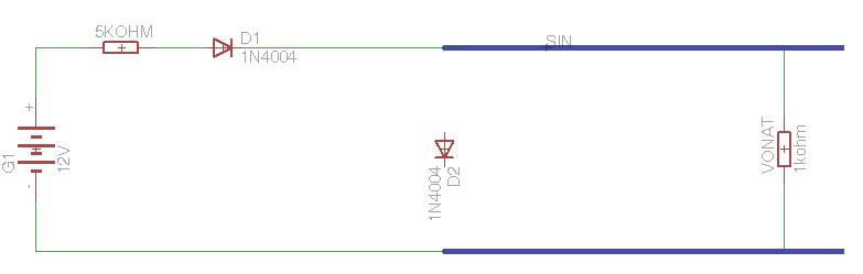

Egyik ismerőstől kaptam feladatot hogy egy foglaltságjelzőt kellene építenem. Próbálkozott már sokmindennel de sajnos az induló állapot feltérképezése nem igazán ment egyik módszerrel sem.
Tudtok erre valmi megoldást?
Előre is köszi...
(#) Frankye válasza Jimmy777 hozzászólására (») Dec 26, 2009 /
Többféle megoldás létezik. Van rá mód, hogy a pálya mellett a legrövidebb jármű hosszánál is sűrűbben optokapukat helyezel el. Lehet a sínszálak közé (ugyancsak a fenti megfontolásból adódó sűrűséggel) pici REED csöveket tenni, a járművek alá pedig mágneseket. (REED helyett hall szenzor is megfelelne, de az nem érzékeli a statikus mágnesességet.)
Ezen felül lehet olyan PIC-es megoldás, ahol a "befejező" állapot EEPROM-ban eltárolódik, így az újrainduláskor az előző befejező állapot a nyitó helyzet. (Hátránya, hogy kikapcsolás után nem szabad a járműveket - kézzel - elmozdítani.)
(#) Frankye válasza thecyrus hozzászólására (») Dec 26, 2009 /
Kaptam egy kapcsolást egy ismerős modellezőtől, megkísérelem megkeresni, és ha meglelem, fel is teszem.
(#) Jimmy777 válasza Massawa hozzászólására (») Dec 26, 2009 /
Köszi a gyors választ!
Hasonlóra gondoltam de bonyolultabbra...
Impulzusos, pic stb...
De ezt a két diódás verziót nem értem tisztán hogy hova gondoltad
Mellékeltem egy képet jól gondolom e az egyik helyét csak a másik nem tudom hova menjen...
Későn van már nekem ehhez...

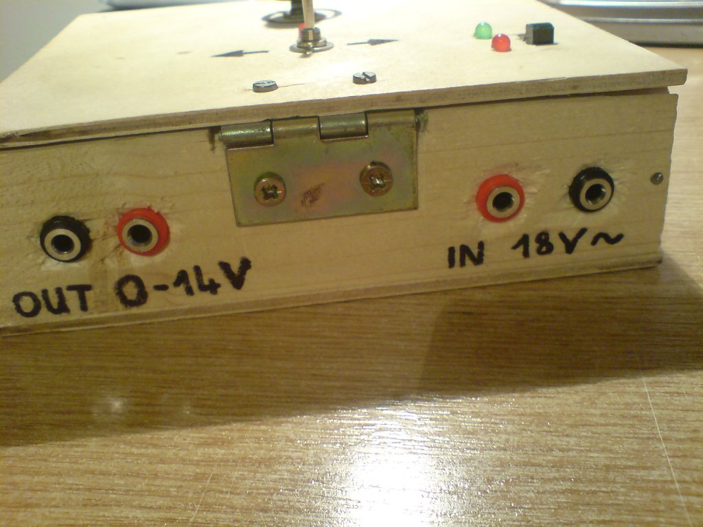

A veszprémi Baross Gábor Vasútmodellező és vasúbarát klubban mi is LM314-el oldottuk meg a szerelvények irányítását. Polaritásváltással és zárlat-visszajelentéssel.Egy irányítópultban akár 3-4 darab is megtalálható, attól függ, hány kijárata van az állomásnak.
Az egyikkel vezéreljük az állomáson közlekedő szerelvényt, a többivel az állomáson kívüli szakaszokat.
Amúgy a kapcsolás 0-14 VDC-t állít elő bemeneti 18 VAC-ból.

(#) Laciveszp hozzászólása Dec 26, 2009 /
Itt van a többi kép is.
Még több érdekes információ: Vasútmodellklub

(#) Laciveszp válasza thecyrus hozzászólására (») Dec 27, 2009 /
"Hogy gondolod az irány váltást!? Előbb leveszed a potit és átváltod a forgásirányt?!"
Pontosan így gondolom! Nekünk semmi bajunk nincs vele, és szerintem, ha nálunk a 10-12 éves gyerekek meg tudják tanulni a kezelést, akkor senkinek nem lehet akadály!
