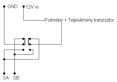

Egy analóg vezérléső modellvasút-terepasztal tervezésébe kezdtem bele. (A digitális üzemre ebben a pillantban nincs elég erőforrásom) Az asztal vezérlésénél az az elvárásom, hogy minden szakaszt (összesen 15 db) külön lehessen vezérelni: feszültség, polaritás. Szükségem van tehát összesen 15 db egyszerű panelre, amin két nyomógomb (vagy egy kapcsoló) az irányváltáshoz, és egy potméter a sebesség szabályzásához kap helyet. Hozzátartozik a feladathoz, hogy minél egyszerűbb és minél olcsóbb legyen. Az a megoldás jutott tehát eszembe, hogy egy kétállású kapcsoló vezérli a polaritást, egy potméter pedig a feszültséget. Azonban több helyen is olvastam, hogy ez - mivel a vezérelt mozdonyban ugyebár egy motor van - nem a legszerencsésebb dolog. A kérdésem tehát az, hogy mi a legegyszerűbb, ugyanakkor legmegbízhatóbb megoldása ennek a problémának? Elgendő-e a potméter, vagy a kapcsolásba kell más is, elkerülendő a melegedést, vagy az érzékeny motor tönkremenetelét. Umax = 12V, A szükséges áramerősséget sajnos nem tudom. A panelekre két bemenetet, és két kimenetet terveztem. (12V, GND, SínA, SínB értelemszerűen) u.i.: És - ugyancsak járatlanságom miatt - segítséget kérek ahhoz is, hogy a HEStore.hu-n található alkatrészek közül melyiket kell beszereznem. u.i.2: Hamarosan teszek fel egy rajzot, hogy nagyjából hogyan képzeltem el az áramkört.
Nagyon rossz irányban tapogatódzol!
Az irányváltás megoldható egy kapcsolóval, ez még rendben. Azonban a sebesség-szabályozás nagyon nem abból áll, hogy egy potméteren át küldjük meg a feszültséget a pálya felé. Szerencsésebb a szabályozható egyenfeszültségű stabilizátorok alkalmazása, de ez sem egyetlen alkatrész.
Kaptam egy ötletet, miszerint elvileg potméterrel és egy teljesítmény tranzisztorral megoldható a dolog, problémát csak a keletkező hő okozhat. (Megoldásom: borda + egy jó helyre pakolt ventilátor)
A következő vázlatot raktam össze gyorsan: (Sajnos a notebookom szervizben van, és a Tina nélkül nehéz gyorsan szép rajzot készíteni) Egyébként hogy néz ki egy "szabályozható egyenfeszültségű stabilizátor" rajza? Esteleg kapható IC formájában? (És mi a különbség az említett kapcsolás, és a DC-DC konverter között?)
Hát azért annál egy picit többre lesz szükség, mint simán egy potméter meg egy teljesítmény tranzisztor!
Az irányváltás kapcsolója viszont így jó. A szabályozható egyenfeszültségű stabilizátor tulajdonképpen kinézetre olyan, mint egy TO 220-as tokozású teljesítmény-tranzisztor, csak a tudása más! Itt találod magát az IC-t, és meg is vásárolhatod, Itt pedig az adatlapja található, benne a tipikus alkamazási móddal. Természetesen a hűtésről itt is gondoskodni kell, hiszen a felvett áram, és a kiadandó feszültség függvényében a disszipálandó árammennyiséget az IC-nek el kell fűtenie. (Nem tudom, mennyi áramot vesznek fel a mozdonyaid, de ha sokat, akkor bizony izzadni fog az LM 317-es!)

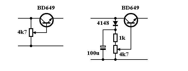

Miért nem jó a tranyó+poti? Ha nem kell stabil fesz (minek, úgyis be kell állítani a sebesség miatt), akkor megfelel. A másik előnye, hogy az IC-nek meg kell szűrni a tápot (puffer), ami csak a disszipációt növeli.Rajzoltam kettőt, a második rajz a jobb, mert ki lehet teljesen nyitni a tranyót a pufferelés miatt.
Persze, majd jönnek a bővítési igények (legyen zárlatvédett, stb), ami itt csak még egy tranyóval vagy diódákkal oldható meg, akkor már kevesebb alkatrész kellhet az IC-shez. Viszont nagyobb borda, puffer elkó is szükséges.
Pontosan a zárlat miatt nem találom jónak a tranzisztoros megoldást. Egy terepasztalon (pláne egy ideiglenesen összerakott pályán!) kismillió dolog okozhat zárlatot, és ha megsül a tranyó, akkor - sajnos - nehézkes a csere. (A kérdéző kérdéséből ítélve szeretné az eszközt egy vezérlő asztalba beépíteni, ahonnan kiszerelni egy rémálom.
![]() De különben jó lenne az első rajz is, mert annyira minimális áramot enged csak át a tranyó, amitől a motorok még nem indulnak be. |
