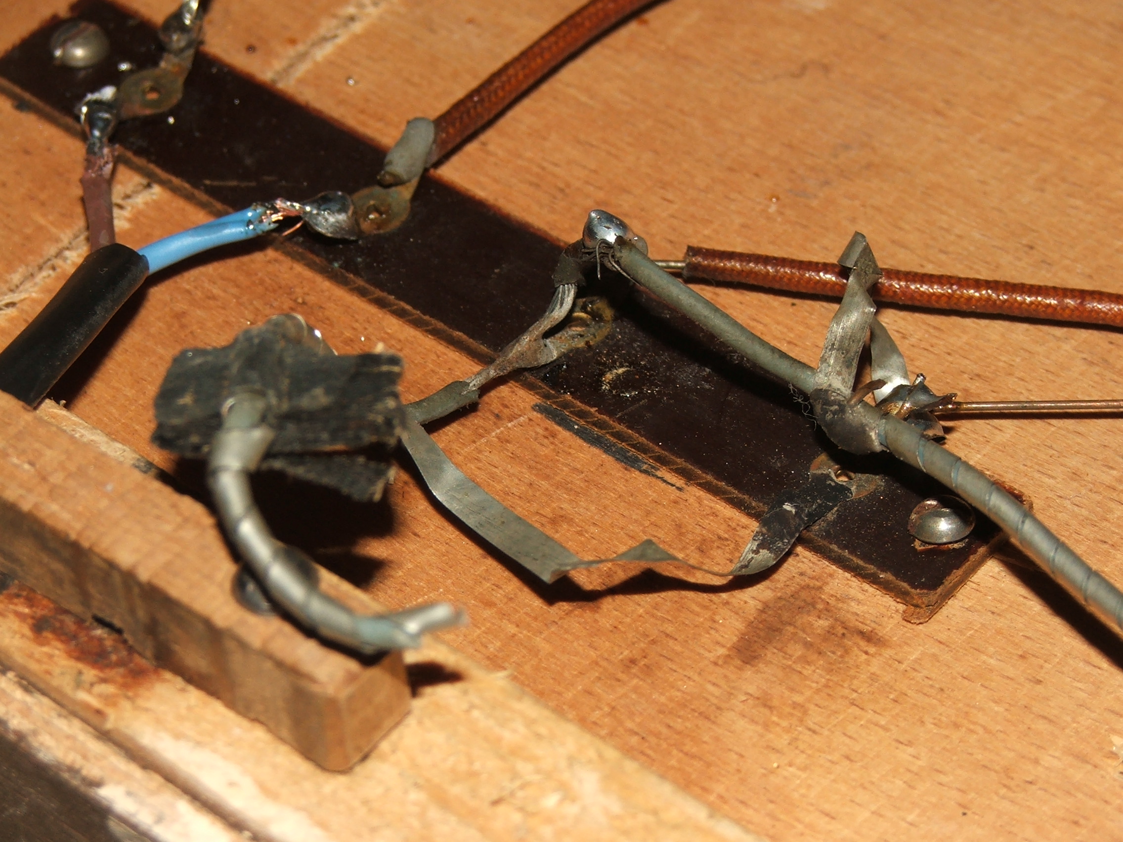

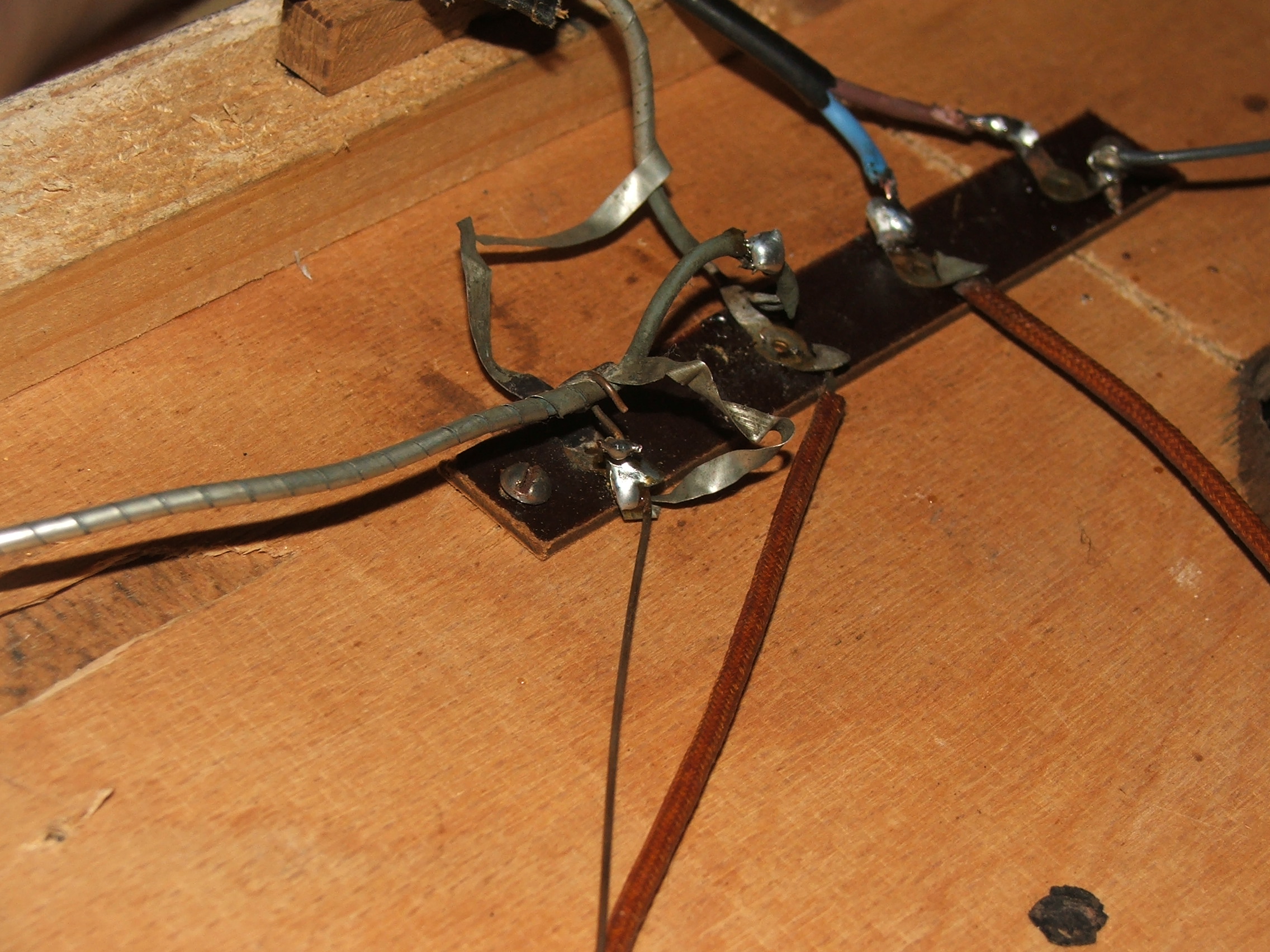

Mostanában sikerült újra működőképes állapotba hoznom egy kb kilencven éves EMI ("His Master's Voice") gramofont. Már nem a kurblis verzió, tehát elekromos motor hajtja, és a klasszikus "tölcsér" is "hiányzik", zsinór jön ki a tű mögül is.
Az lenne a kérdésem, hogy - bár így önmagában is hallatszik valami a tű rezgéséből - milyen hangszórót/erősítőt tegyek rá, hogy hallható is legyen, meg ne is csináljak kárt a lejátszóban. Vagy egyáltalán mit tudok mérni a kimeneten, és hogyan, hogy legalább valami "tudományos" támaszpontom legyen, hogy mit is keresek. Ugyanis semmilyen technikai adat nem áll a rendelkezésemre.

Milyen zsinor jön ki a tű mögül? esetleg vezeték? Hány eres?
(#) minimani válasza kaszarobert hozzászólására (») Szept 11, 2007 /
A tű vezetéke úgy néz ki, hogy egy kb 1 miliméter átmérőjű szigetelt kábel, és spirálisan rá van tekerve egy széles (1,5-2mm), lapos másik ér, ami nincs szigetelve. Azt hiszem tényleg nem értek hozzá, de talán ezt hívják kéteresnek (?)
A fényképezőgépem épp lemerült, de mihelyst feltöltődtek az akksik, küldöm a képeket.
(#) kaszarobert hozzászólása Szept 11, 2007 /
Forraszd rá valamilyen csatlakozóaljzatra (din, rca, csek stb) a két eret. Amelyik rá van tekerve az a föld, a jel meg a középső. Aztán csatlakoztasd egy keverőhöz, vagy valamelyik erősítődhöz aminek van lemezjátszó bemenete, és írd le hogyan szól! ha végkép nincs más kösd rá valamilyen mikrofon bemenetre. Elvileg ezeken a lemezeken még nem alkalmaztak hangkorrekciót, így a hangszint magadnak kell kikeverned

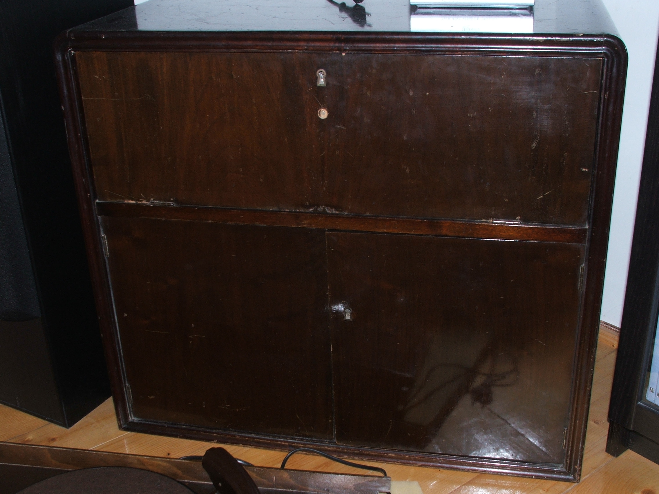

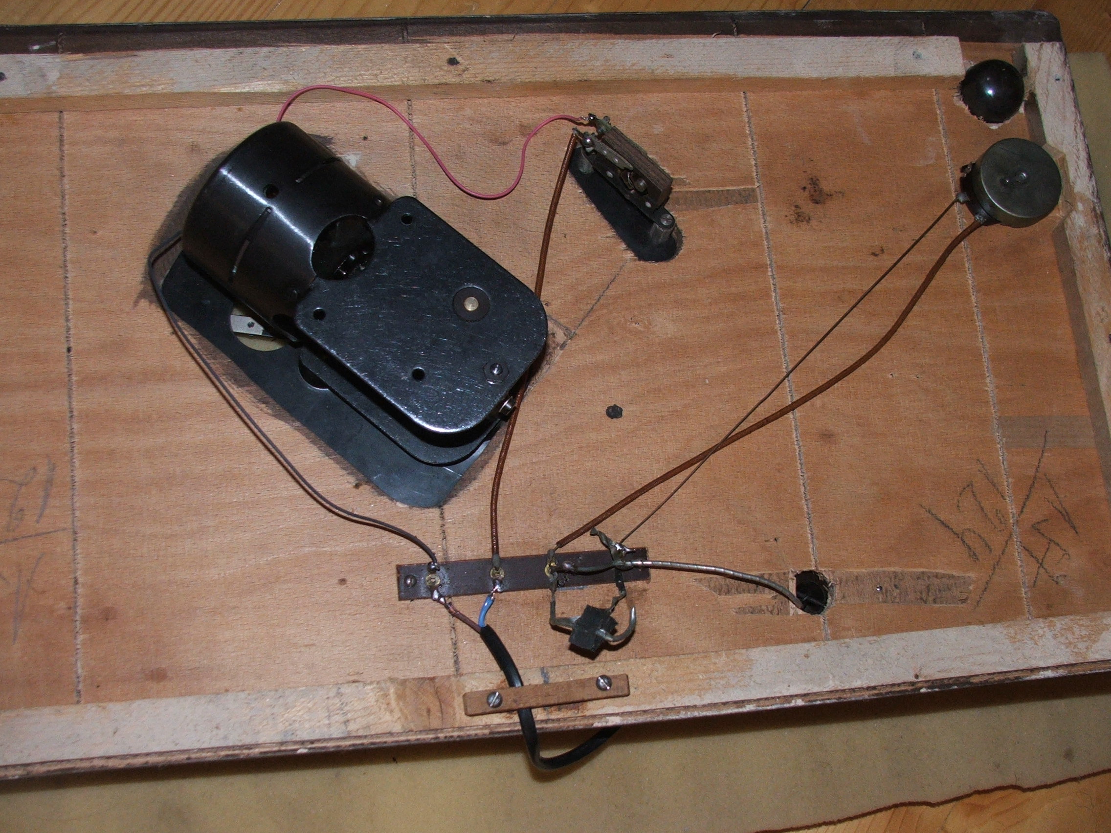

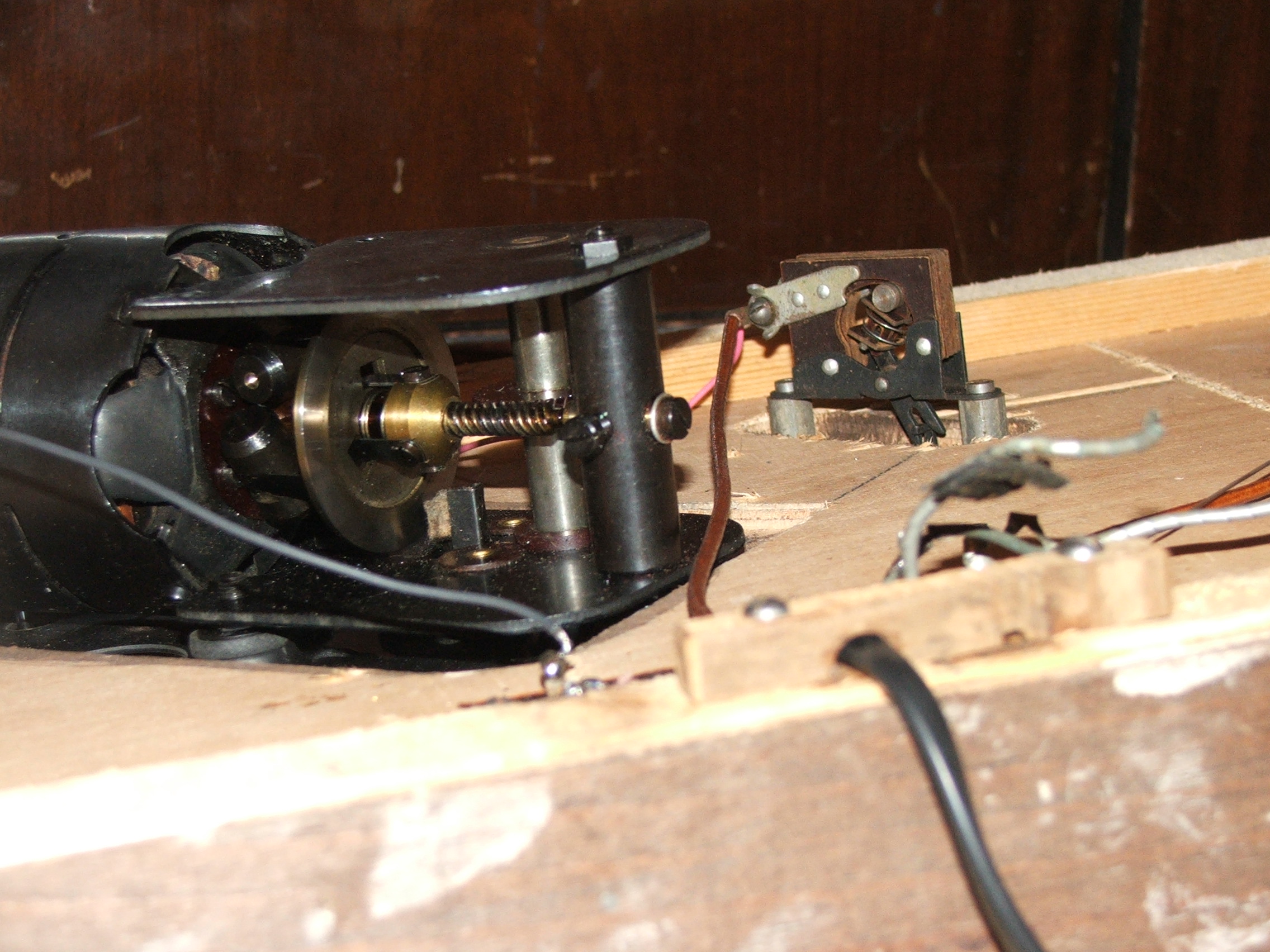

Íme néhány kép. Még szétszedett állapotban van a jószág, a gép maga az első kéen látható "szekrény" felső egy harmadát foglalja el, az ott látható lenyíló ajtó vízszintesen előhúzza, ha kinyílik.
(#) minimani válasza minimani hozzászólására (») Szept 12, 2007 /

(#) kaszarobert hozzászólása Szept 12, 2007 / 4
Ha jól látom a DSCF6634.JPG képen jobra fenn egy potméter van a hangerőszabályzásra, elég furcsán bekötve. Szerintem onnan leveheted a hangfrekis jelet. Lejjebb középen mintha el lenne vágva valamelyik vezeték lehet, hogy oda is forraszthatsz, de gondolom ennek megoldása már nem jelent problémát... Egyébként ezeken a lemezeken még nem használtak hangszínkorrekciót, tehát a hangszint állítsd be az erősítőn ahogy neked jó. Egyébként vigyázz nehogy a 220-as részt kösd be
És ne kókányold össze, csak vezesd ki a hangfrekis jelet!

Pont most gondoltam arra, hogy elmulasztottam erről képet küldeni, mert valóban komplikáltnak tűnik, remélem így két szemszögből átlátható.

Az elvágott vezeték helyére forraszd egy másik kábellel a csatlakozót és kész vagy! (Te hogyan hallgatsz zenét, ha nincs erősítőd?)

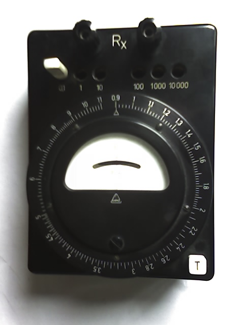

Van egy veterán ellenállásmérőm 0,09ohm-tól 110kilohm-ig mér. Híd alapú. Itt van róla egy kép. Sajnos csak telóval tudtam lefényképezni és a mutató és a skála nem látszik a fényvisszaverősés miatt.
(#) Imi65 válasza djhans hozzászólására (») Márc 29, 2008 /
Szerintem méltán híres magyar mérőkészülék volt az Orivohm. Jelenleg is rendelkezem egy ilyennel, és használom is. No, ezzel bártan méricskélhetünk mindent, ugyanis a bemeneti kapcsokkal semmilyen kapcsolatban nincs az alapműszer. 15MOhm-os bemenőellenállása jobb, mint a DMM-é.

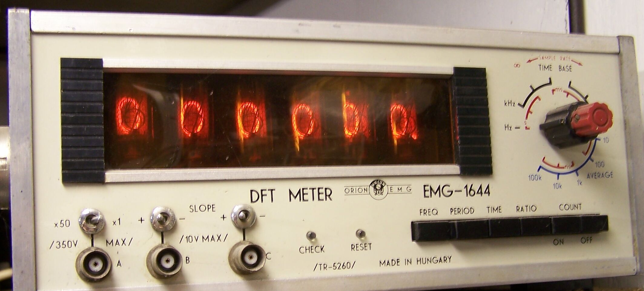

(#) mp3maker válasza Imi65 hozzászólására (») Márc 29, 2008 /
Egyet kell értenem veled jobb mit a DMM, (nekem is van)de ne feledkezzünk meg a többi jó Orion müszerröl sem.
