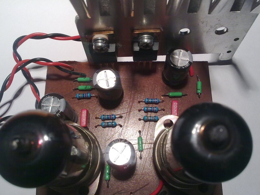

Üdv mesterek!
Jelentem összeraktam a kis hidridet! Na de hát túl egyszerű lenne az élet,ha elsőre tökéletesen működne. Iszonyatosan gerjed. A másik dolog ami aggaszt,hogy 400mA a nyugalmi árama. Mivel ez nem tiszta A-osztályú és nem is nagy teljesítményű kicsit sokallom.
Valamit elkötöttem, vagy csak a még beállítatlan állapot az oka?
Ja,igen! Hová mekkora áramfelvételt kell beállítani?

(#) p_istvan válasza krisztianAMG hozzászólására (») Márc 18, 2012 /
Szervusz!
De, ez tiszta A osztály!
Mint látható, a FET munkaellenállása a cső fűtőszála! Ebből következik, hogy a nyugalmi áram a cső fűtőáramával egyenlő (plusz az anódáram, ami a fűtőáramhoz képest itt elhanyagolható)
A kapcsolási rajzon rajta van, hogy 350 mA-nek kell a nyugalmi áramnak
Ha nem a kapcsolási rajzon megadott csövet illetve táp-feszt alkalmazod akkor könnyen túlfűtheted a csöveket, illetve át kell méretezni a kapcsolást.
(#) vd1992 válasza krisztianAMG hozzászólására (») Márc 18, 2012 /
A kimeneten 19V-ot kell mérjél, ami oda is van írva. Mivel a cső fűtése 19V és 0,15A ezért a nyugalmi áram 0,15A lesz csatornánként.
A 19V úgy jön ki, hogy R2-R4 feszosztót képez, akkor lesz a 48V-ból 24V, majd a 24V-ból lejön az IRF510 Ugs feszültsége, ez így naggyából 19V.
(#) Moszkvai válasza krisztianAMG hozzászólására (») Márc 18, 2012 /
Egy hasonló kapcsolás nekem is gerjedékeny volt, aztán kapott egy stabilizált tápegységet és bedobozoltam egy fém dobozba így teljesen megszűnt. Trafót is le kellett árnyékolni de lehet külön dobozba is tenni.

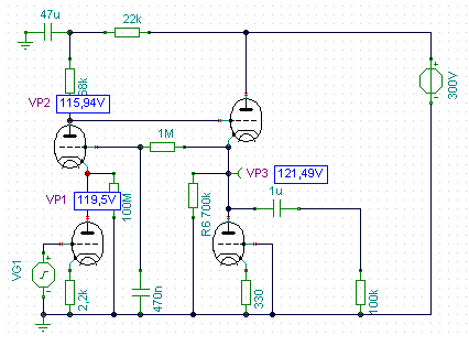

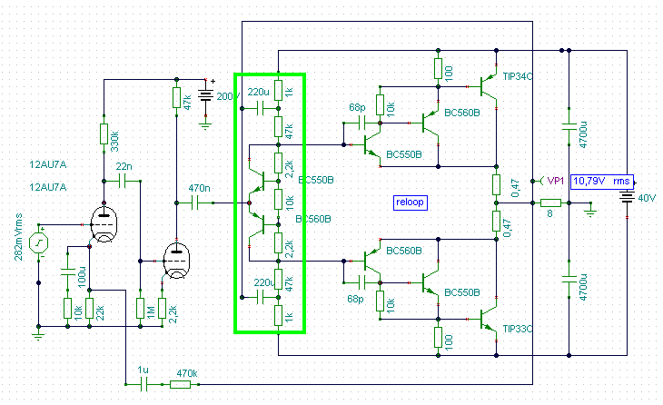

(#) reloop válasza emersys hozzászólására (») Máj 13, 2012 /
Hosszas fontolgatás után a kaszkód kapcsolás mellett döntöttem. Az impedanciaátalakításba bevontam egy katódkövetőt a -1 -szeres IC-s erősítő elé.
Ha elvi hibát vétettem, vagy jobbító ötlettel tud valaki segíteni, kérem szépen jelezze.

(#) CHZ válasza reloop hozzászólására (») Máj 14, 2012 /
Szimuláltad ezt a kapcsolást?
Alkatrész értékeit miért vetted le?
(#) reloop válasza CHZ hozzászólására (») Máj 14, 2012 /
A Tina kötekedik velem a kaszkód kapcsolás láttán. A Magyari Béla könyvből leszek kénytelen kalkulálni. Van egy másik elgondolásom az fut szépen. A tranzisztoros fokozatban megnöveltem a bemenő impedanciát, és kispóroltam egy kondit
(#) CHZ válasza reloop hozzászólására (») Máj 15, 2012 /
Működnie kell a kaszkódnak is ha nincs benne baki. El lehetne fogadtatni a progival, sajnos nincs türelmem berajzolni.
Második kapcsolásodban a 22n elhagyható, ha a DC szinteket jól méretezed.
Csak berajzoltam a csöves részét. Így elfogadja, működik.
Sok minden módosítható rajta, erősítése növelhető R2 elkoval hidegítve. R6, R9 csak a program miatt van betéve, valóságban nem szükséges.

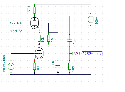

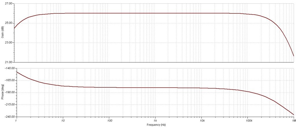

Még néhány szimuláció, lehet finomítani is még....
(#) reloop válasza CHZ hozzászólására (») Máj 15, 2012 /
Köszönöm a segítséged! Nagyon jól jött, mert most ismerkedem a Tinával. Az erősítés meghatározásával - elemi módszerekkel - aligha boldogultam volna.
Megpróbálom a két és a négy triódát tartalmazó jelerősítőket összevetni.
Ha a kaszkód kapcsolást közvetlenül a tranzisztoros fokozattal terhelem, akkor az anódellenállás non-lineárissá válásától keletkező hibát mivel tudom elemezni. (Ha ez Tina kérdés akkor ugrom oda )
Én nem kaszkóddal próbálkoznék.
Kaszkód kevés lesz, nem igazán terhelhető, feltétlenül kell mögé egy imp. illesztés.
Ha mégis ezt választod, akkor, kaszkód felső triódájának rácsának DC munkapontját próbád egy fesz. osztóval pontosan belőni, javul hat az átvitele.
Csak lépésenként tudlak követni. VP1<>VP2-vel bajban vagyok. R6>=800k irreguláris nálam.
A katódkövető meghagyásával kapcsolatban meggyőztél.
(#) reloop válasza reloop hozzászólására (») Máj 16, 2012 /
Kezdem érteni az elfogadtatást
(#) CHZ válasza reloop hozzászólására (») Máj 16, 2012 /
Ott valóban a DC szint nem megfelelő, jobb megoldás, ha ellenállás osztóval állítod be a rács feszültségét.
(#) reloop válasza CHZ hozzászólására (») Máj 16, 2012 /
Vettem. Köszönöm!
