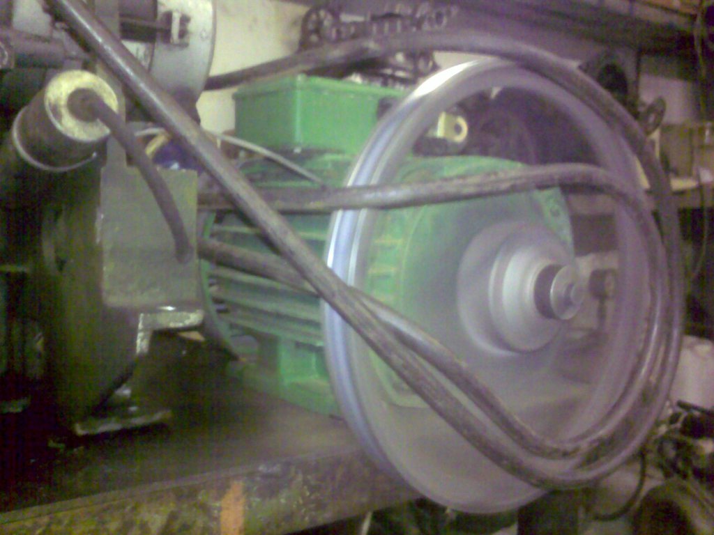

(#) jocijoco hozzászólása Jún 2, 2012 /

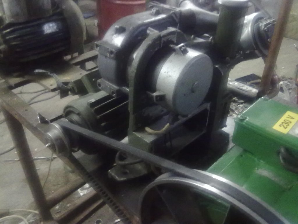

Sikerült szereznem egy 1,7 KW-os 220-as motort. Startkondis de alapból üresen is 6 A vesz fel terhelve meg simán 10-14 fölé megy. Próbakép a startkondit levéve egy 18 mikrós kondít bekötve az áramfogyasztás 6 A-rol 4-re est. A motor 4 kivezetéses. Van valakinek ötlete hogy szabad e így üzemeltetni, esetleg hogy lehet megállapítani hogy mekkora kondival szabad használni.

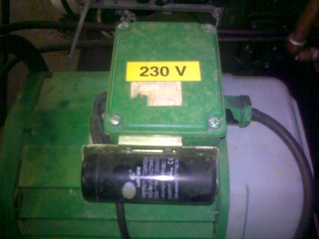

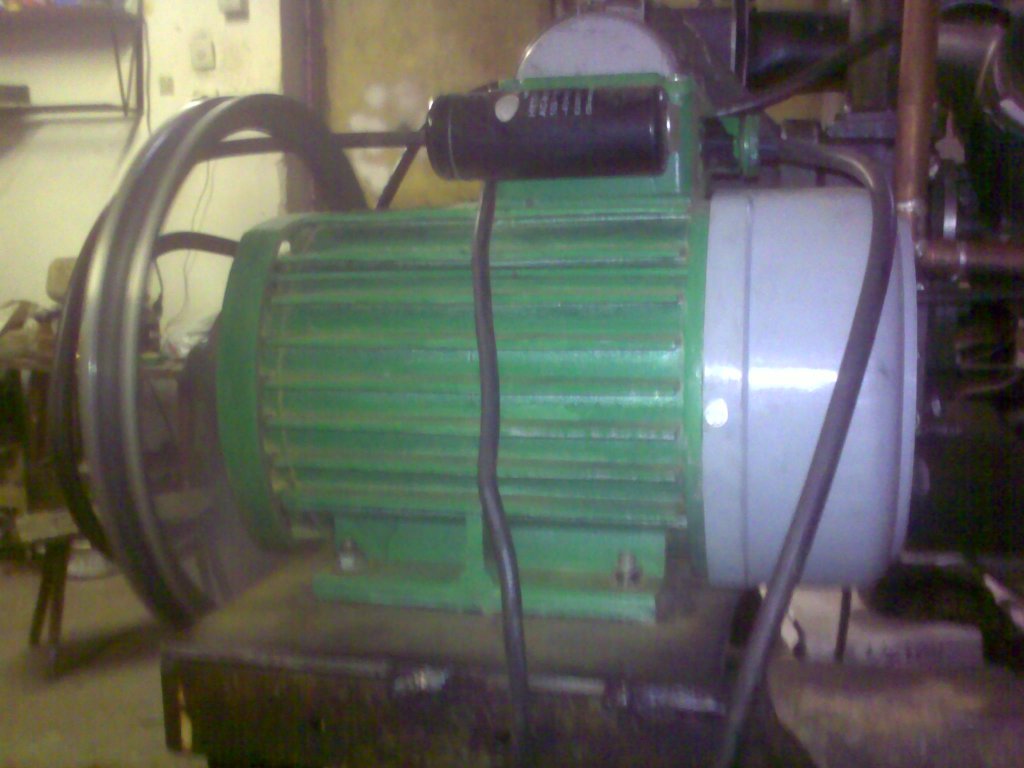

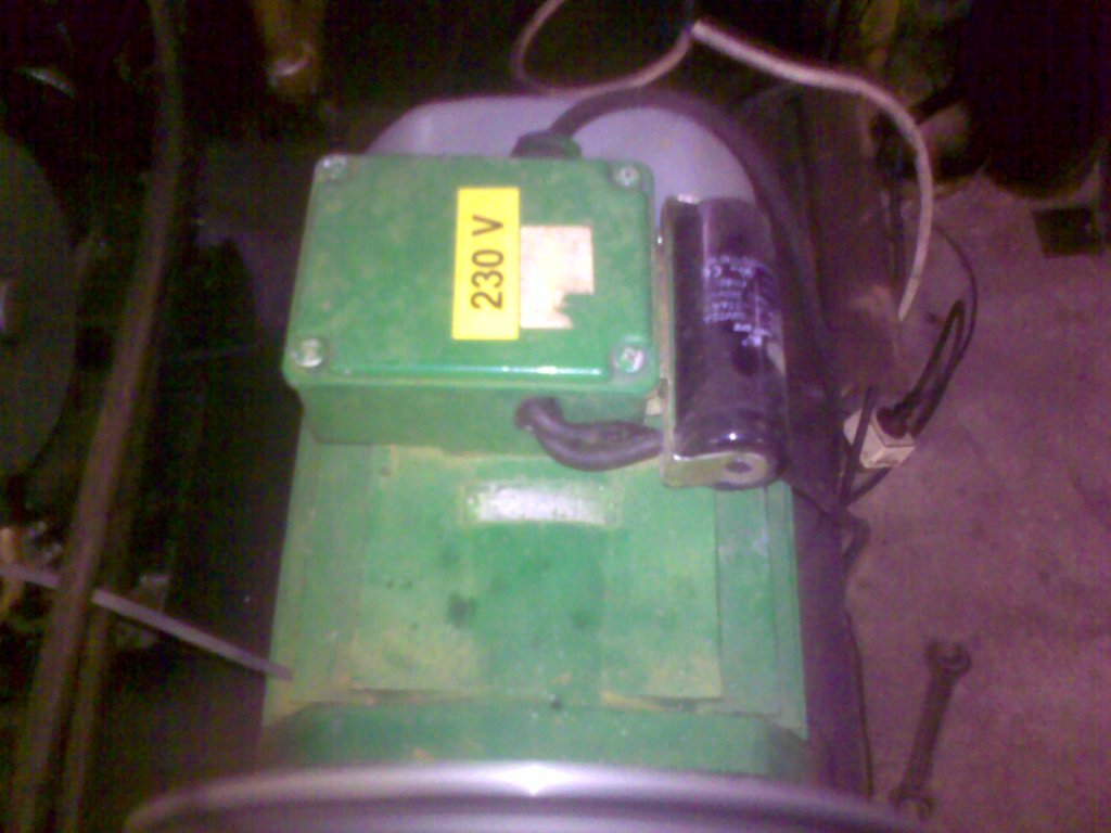

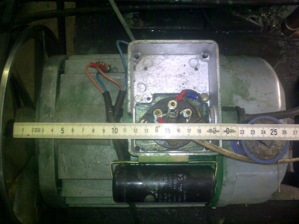

(#) jocijoco válasza mk1golf1.8 hozzászólására (») Jún 3, 2012 /
Nem tudom szétszedni, a ventilátoros ékszíjtárcsa kúpos, és sikerült úgy meghúznom,hogy valószínű szét fog törni lehúzáskor. Viszont csináltam két képet egy mérőszalaggal. Lesz ami lesz rákötöttem egy 10 mikrós és egy 18-as kondít. Áramfelvétel 2/3 -ra eset, kéz melegre melegedet fél óra alatt. Még nem éget le, eddig 100 bár nyomást csinált. Most jön a neheze 100-rol 220 bár nyomásig, ha kibírja így marad. Ez 1 óra folyamatos üzemet jelent.
(#) VIM válasza jocijoco hozzászólására (») Jún 3, 2012 /
Szia! Ha jól látom a szíjtárcsa lényegesen nagyobb átmérőjű, mint a motor pajzsa. Ez nem megengedett hajtási mód abból a szempontból, hogy a motor teljesítménye maximum a pajzs átmérőjéig terjedő hajtási átmérőig terhelhető! Ettől nagyobb átmérőjű szíjtárcsa használata jelentős nyomatékvesztéssel és a motor tönkremenetelével fog járni. A másik dolog, hogy ha nincs adattábla és vélhetően IMI motor, akkor a kapocslécről kellene képet mutatni (remélhetőleg az eredeti helyzetben vannak a szegmensek). A tengelyátmérőből és annak magasságából konkrétumokat lehet mondani.

(#) jocijoco válasza VIM hozzászólására (») Jún 3, 2012 /
Tengelyátmérő 24 mm, azért van ekkora szíjtárcsa mert a kompresszor belsejében van egy fogaskerék áttétel, ami a bemenő fordulatot 4,5 : 1 -be lassítja. A gyári motor 5800-as fordulaton hajtót be, ez 1400-al de mivel a szíj áttétele 4 : 1 és a gyári motorra hajtok rá, így a kompresszor ugyanannyit pörög. Mivel a gyári motoron van egy röpsúlyos kuplung, azt nem szeretném kihagyni a rendszerből. Már írtam itt a gyári motorról 1,5 KW 220/380-as és 400 herces. Egy képet berakok , összerakva így néz ki.
"Panyema", csak azt nem, hogy miért így oldod meg az áttételt és miért ezzel a motorral? Ez a motor amivel "most hajtasz be", indítókondenzátoros, de Te lerontottad a túl nagy szíjtárcsa átmérővel a nyomatékokat. Ha állandó üzemű kondenzátorosat használnál, annak meg kicsi az indító nyomatéka, amin lehet segíteni egy + starter kondival induláskor. A nyomatékok kedvezőbben alakulnának ha az áttételt egy 2800-2900f/p fordulatú motorhoz tudnád igazítani.
Nincs baj az indító nyomatékkal, most néztem 100 bár nyomáson is indul a 29mikró kondival, indító nem is kell.
Az áram felvétel most 9A volt és 10 bár emelkedés után visszaesett 8A-re. A tengely magassága a talp felfekvő felületétől 93-95 mm. Eddig itt kondi nélkül 12-14 A is felvet. Azt hiszem így hagyom, aztán lehet viszem tekercselni de akkor már állandó kondisra.
Egész 40mikróig emelheted ha állandó üzemű kondenzátoros a motor. Pedig ha jól láttam csak egy áthidalás volt a kapocslécen és az a relés motoroknál használatos.
Három után beindítom, és egy az egyben felnyomom 220 bár-ig, ha ezt kibírja állandó kondis motor, eddig 150-nél pihentetni kelet mert olyan forró lett., majd 175-nél megint meg kelet állni. Majd 4 után megírom mi lett.
...de tegyél rá még 10mikrót!
