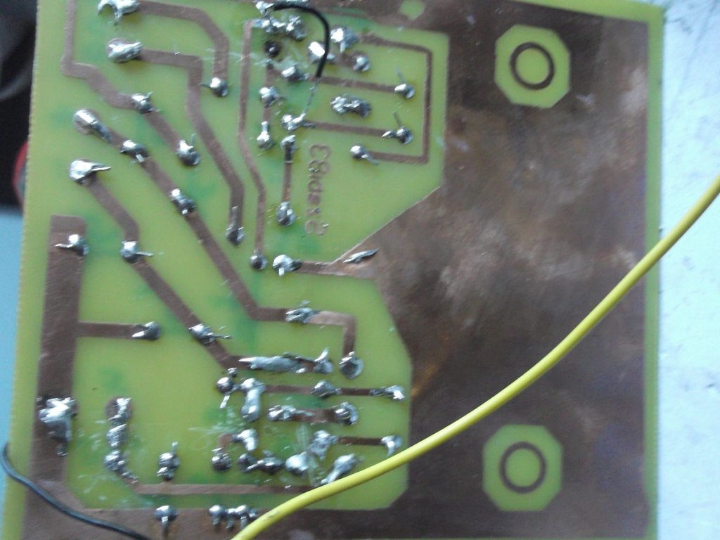

Hello!Megépítettem Szabi89 tda2030a-s nyéktervét csak nagyon recseg a basszusnál.Valaki tudna segíteni?A beültetés és az átkötés jól lenne?
Szia! Az átkötések nem jók. Volna hozzá rajzod, hogy a híd második tagja miként van kitalálva? Egyben válaszolnék majd egy rajzzal.
Hello!Megépítettem Szabi89 nyáktervét a tda2030a-s végfokot.Nagyon recseg és nem tudok vele mit kezdeni.Valaki segítene?Ezzel csináltam az egészet.
Rendbe raktam kék színnel. Nyák hiba is van benne.

A pirossal jelölt +,-, GND megfelel a táp bekötésére. Az "out" két csatlakozási pontot jelöl, erre megy a hangszóró, mivel hídkapcsolás. A kékkel jelölt nyák átvágást, és a mellette levő átkötést is el kell készíteni.
megcsináltam az átkötéssel és mindennel együtt ahogy a rajzon volt de így sem szól
Fotózd le a panel mindét oldalát, hátha sikerül kiszúrni mi a hiba.
rendben de nem biztos hogy fog tetszeni de itt vanAz első fotón ott volt az 1µF-os kondenzátor a bemenetnél mikor próbáltam)
Nem túl szerencsés "kidrótozni" az ic-t...

A fotón bal oldali IC kap pozitív tápot az 5-ös lábára? A táp GND-je (0V) hova érkezik? A kondenzátorok értéke néhol durván eltér - ettől még szólhatna. A forrasztási oldalon az átkötés a C5 megfelelő lábára megy?
Szia! C3, C5, C6 megfelel az előírt értéknek? Rajtuk múlik a mély-hangok vágása.
Diódáknak mi szerepe van ha nem ugyan olyat rakok az nem baj?
Arra a lábára tettem az átkötést ahova te mondtad.A bal oldali meg sem szólalt a jobb szóllt egy ideig de az is nagyon recsegve és torzítva amikor a basszus következett.

Ha ezt helyre akarod hozni, akkor először egyenfeszültség szempontjából kell ellenőrizni. Az alábbi feszültségnek kell megjelenni mindkét IC-nél testhez (GND) képest: 1-2 láb -> 0, +100mV között; 3 -> láb negatív tápfeszültség; 4 -> láb 0, +/-100mV között; 5 -> láb pozitív tápfeszültség.
a Gnd nekem 0.80v az 1-es és a 2-es lábnál is 0.80v a 3-as 12v 4-láb 0.80v és az 5-ös 12v.És te tudsz ajánlani egy kapcsolást nyáktervvel együtt?
Ez alapján szólnia kéne, ha jelet kap a bemenetére. Milyen tápot használsz hozzá?
