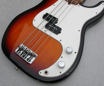

Sziasztok. Lenne egy érdekes kérdésem. Valaki nem tudja, hogy a precision basszuson hol van a hangszedő? Úgy értem, hogy például hány mm-erre van a 12. bund-tól. Ha valaki meg tudná írni, megköszönném!
Hali.Nem miliméterbe de megközelítőleg le lehet a képről olvasni.
Nézd meg EZT hátha segít. A négyzetrács coll-ban van...

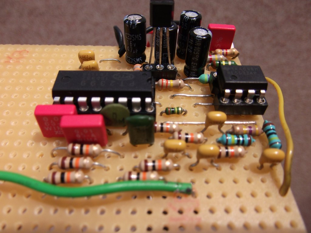

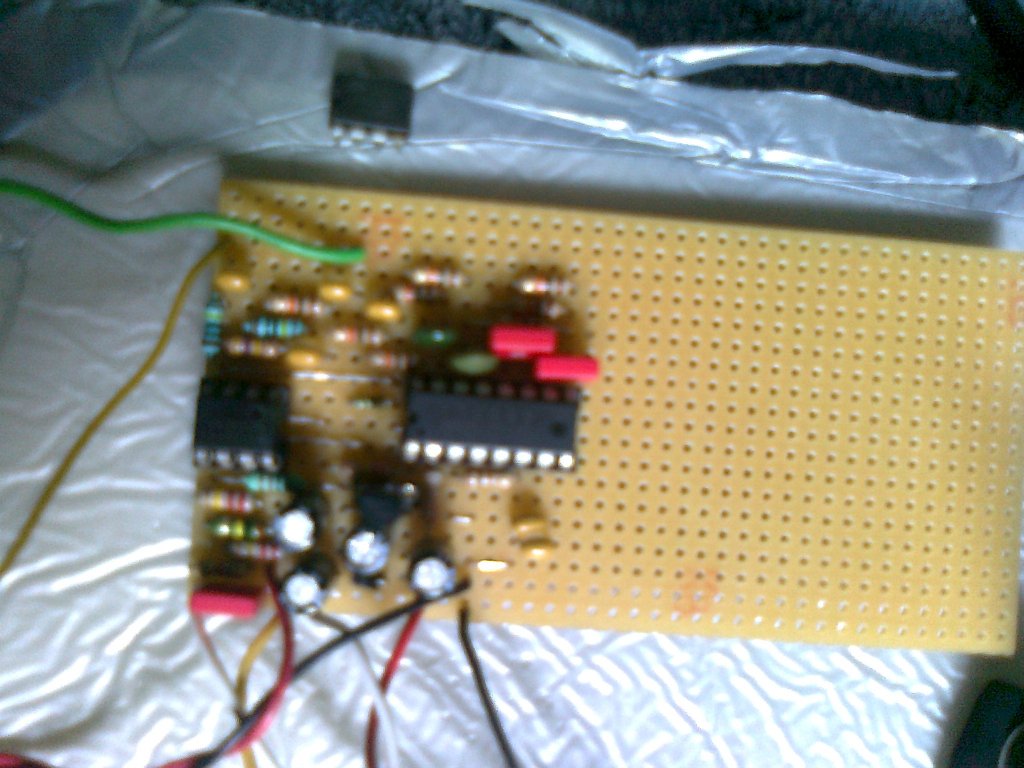

Megépítettem én is a Little Angel kórust, és ugyanaz a probléma vele: melegszik, de veszettül! Még az IC (PT2399) is! Minden jelenség megegyezik, mint a Te kórusodnál. Végülis lett megoldás? Mert sajnos nekem elég messziről, Záhonyból postázták a PT-t, én meg B.füreden lakom. Szóval nem egyszerű beszereznem, ha azzal lesz gond... Ezt a rajzot használtam a megépítéshez:
Szia. Megoldódott nekem a melegedős probléma, ami zárlat volt a potikhoz menő egyik kábel és (ha jól emlékszem) a 9V-os táp között (bár még mindig szokott szórakozni, úgyhogy újra kellene huzalozni). Ha közel vannak a kivezetések egymáshoz, próbálj meg tömör összekötő kábeleket használni vagy ónozd be a végüket, így kisebb az esélye a zárlatnak. Egyébként nekem most az a bajom vele, hogy eszméletlenül sistereg. Az összes kondi fólia, nagy része wima. Esetleg ha valaki tudja mitől lehet, az legyen szíves írja meg.

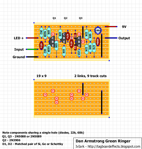

Köszönöm! Utánanézek. Remélem tényleg csak ennyi, vagy ilyesmi lesz. Már régóta szeretnék egy kórus pedált építeni, de csak december óta kezdtem el foglalkozni ilyesmivel. Ahhoz képest már jó pár Boostert, Fuzz, és különböző Drive-ot sikerült jó minőségben kitermelni. Van még tremolóm, küzdök a Green Ringer oktáverrel, mert alig jön ki hang belőle. Már kipróbáltam azzal is több mindent...

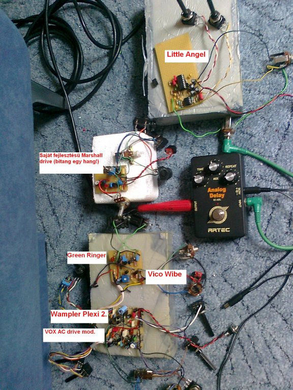

Sajna, nem tudtam élesebb képet csatolni, de fényképezőgéppel lemakrózom.
A másik képen a jelenleg folyó projektek vannak, és ami még nem látszik: EH Linear Power Boost, Fetzer és ZVex SHO egy panelen. DAM Fleshhead OC44 és 1071-el, Clock of tone 50, és a saját módosítású Rangemaster AC187-el középhangszínre emelve (brutál jót szól!). Na, ezek mennének pedálba. De nem külön-külön! Minimum 2-3 elektronika egy dobozban! Van egy korábban összefabrikált pedál, amiben van egy Les Lius, Catalinbread formula N°5., és egy Wampler Plexi drive, aminek csináltam egy előfokot. Szóval minimum ebben gondolkodom. Már csak az a kérdés marad nyitott, hogy honnan szerzek dobozokat..?

Itt a részletesebb felontású kép. A kis mustárszínű 100nF kondik régebbi számítógépből valóak... Lehetnek ők bűnösek a felmelegedésért? Csak mert a tremolót is ezekkel építettem, ott jók... Nem tudom...

Üdv. Little angel nekem is megvan. Nálam nincs melegedés, de Ti egy régebbi rajzot használtatok... Milyen feszültséget mértek az PT lábain? Nem szabad h melegedjen még akkor sem ha nem csinál semmit csak "simán" átmegy rajta a hang. Nehogy megsüljön..LFO működik? (1k ellenállás+LED az IC1 7es lábra villog a spped poti állásától függően). kb ilyesmi feszültség értéket kell mérni: NE5532 1: 0.13 to 4.9 2: 2.9 to 3.2 3: 2.7 to 3.1 4: 0v 5: 4.79 6. 4.9 7: 5.14 8: 9 PT2399 1: 5 2: 2.38 to 2.42 3: 0 4: 0 5: 2.75 6: 0.61 7: 0.88 8: 0.88 9 through to 16: 2.41

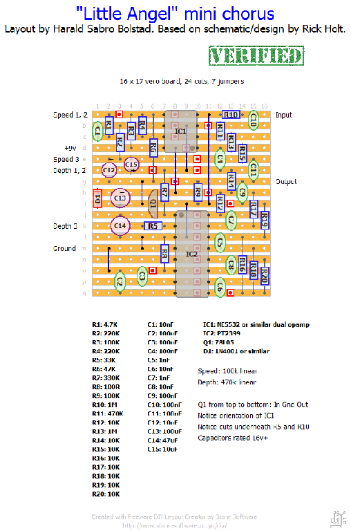

ezt a little angelt-t építettem meg:

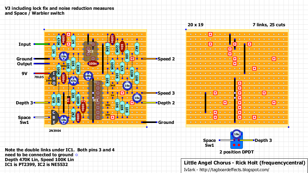

az általam belinkelt rajzot jegeld még mert ahhoz sok dolgot kellene változtatni ergo új nyák kellene. érdekességnek szántam.
nézd meg a feszültséget a pt lábain elsőként. az ic1 lábain sem árt megmérni mi van.
Nyák nem gond, csak az idő megint és a plusz munka...
Ez a rajz jó lehet? Mármint ha jól néztem, akkor az elvi rajzzal stimmel...
A green ringer akkor ad ki értelmes hangot, ha nagy jelet kap, kell elé egy booster. Úgy egész jó. Ringmodulátornak becézik, szerencsére nem igazán az.. ha torzító után kötöd, akkor már inkább ringes, izlés dolga.
Ez tényleg így van! Mármint csak a torzítónál ringes...
Kipróbálom boosterrel, jó ötlet! Azt észrevettem, hogy a jel erőssége körül nincs valami rendben, ezért a konstrukcióban kerestem a megoldást, de azt nem gondoltam, hogy a bemeneti jelet kell növelni... Köszönöm!

Megmértem a holmit. A következő eredmények születtek:
NE5532 1. 5,13 2. 4,22 3. 3,67 4. 0,0 5. 2,60 - 3,05 között ugrál 6. 2,88 - 3,20 között ugrál 7. 1,58 - 5,53 között ugrál 8. 8,79 PT2399 1. 4,94 2. 2,36 3. 0,0 4. 0,0 5. 4,93 6. 0,58 7. 0,001 8. 4,52 9.-14 2,38 az átlag 15. 0,37 16. 4,74 Ha kihúzom a tápot, várok egy kicsit, majd újra bedugom, akkor elsőre minden normál értéket mutat, majd mire végig érek a méréssel minden lábon, addigra a fentiek alapján alakulnak a melegedéssel együtt a mért értékek. Kb 1 perc alatt végbemegy a folyamat... ![]() |
