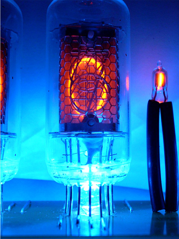

TOM025 nixie óra remake...
Ezúton köszönöm a cikket! (most tervezgetem a saját DCF-es verziómat, mindenféle nyalánksággal megtűzdelve. Cikk hamarosan...)
Nagyon jó lett, gratulálok hozzá.. Várjuk hogyan néz ki majd bedobozolva.. Jó erős ledeket használtál látom, nagyon bikán világítanak.. Ha nem nagy kérés, felpakolhatnál némi képet magáról az áramkörről, világosban, a működését már ismerem, de hogyan néz ki a paneled..
(Jó visszalátni a saját tervezésű cuccot :yes: ) Üdv!
Ejha!
Nagyon tetszik! Gratula! Tom025 otlete a LED-ekkel szuper , valami hasonlot szeretnek osszedobni majd en is. Alkatreszek megvannak, nyakok megvannak most mar csak egy kis szabadidore lenne szuksegem a cinezgeteshez meg a program irashoz . Egy honap mulva remelem lesz belole valami.
Ha már szóba hoztad, megjegyezném, hogy a LEDes dolog nem feltétlenül az én saját ötletem... Anno a Nixie-óra topicban Topi linkelte be ezt a képet, innen az ötlet.
Csibi, aztán csak sikerült csöveket szerezni, milyeneket? Nagyon szégyellem azóta is az esetet, de marha sok jelentkező volt.. :no: Mendenesetre várom nagyon a tiéd milyen lesz.. Üdv, Tom

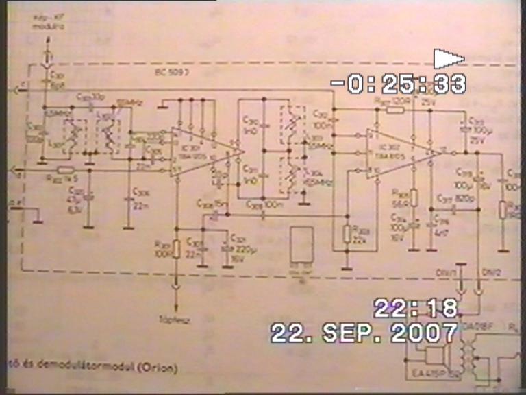

fekete fehér orion modul tv -ből a hangmodult kivesszük .Az összes kf tekercsekett eltávolitjuk az l303 és az l304 tekercs helyét leföldeljük 1-1 ,,1nf-os kerámia kondival
az első kf l301 helyett 455 ,,3-om lábas sárga szinű rádiókban található kerámia szüröt beforrasszuk és az l302 helyett pedig egy db. japán rádiókban található piros vasmagos oszcillátor tekercs primer 3-lábas oldal 2-tő szélső lábaitt beforrasszuk ,középsőt levágjuk ,,,és kaptunk egy nagy erejű 455khz-es kf rendszert.
