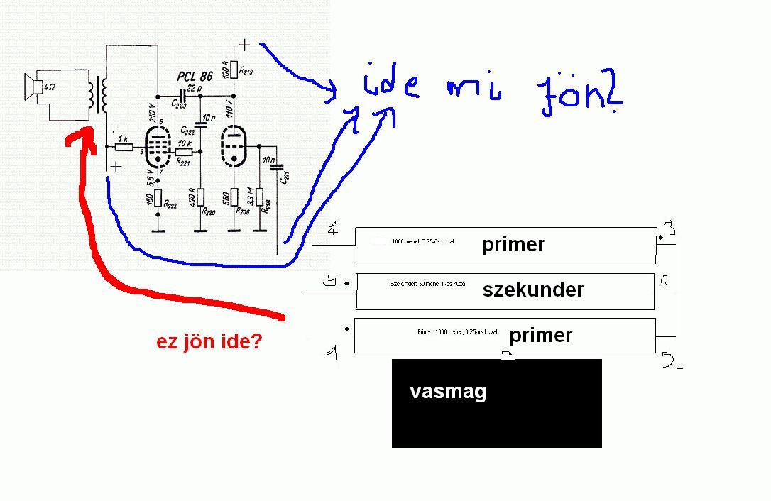

sziasztok!
egy régi széteső csöves rádióból bontottam alkatrészeket a müszi féle csöves erősítő megépítéséhez! hozzá jutottam egy ecl86-os csőhöz amiről már korábban kérdezősködtem és két trafóhoz, egy kimenőhöz és egy táp trafóhoz! a táp trafót sikerült kimérnem hogy mi hová menjen de nem értek a kimenőkhöz és nem tudom melyik kivezetése mi, vagyis kettővel vagyok bajban! csatolok róla képet amin rajta van minden amit tudok róla és amit nem. ha jól sejtem valamilyen tesla rádió lehetett de annyira rossz állapotban volt a külseje hogy majdnem felismerhetetlen volt előre is köszi a segítséget
Az még plusz 2 primer kivezetés, mert a primer 2 rétegbe van feltekercselve, ahogy nálami is.
Ha az allájról és a tetejéről készítesz kép, akkor biztosra megmondom, hogy hogy kell összetekerni őket.
igazából nem értek hozzá de nem hiszem hogy az is primer kivezetés volna mivel más és más az ohmikus ellenállásuk.... amire azt írtam h primer az kb 142 ohm amiről meg fogalmamsincs annak 300 ohm kb... meg ezek a kivezetések ha jól emlékszem egy kondin kereszül összevoltak kötve és valahova csatlakoztak de hogy hová azt nem tom.... ha jól rémlik akkor az egyik az egészet egyben tartó fém kasztnihoz ment ami a föld volt sejtéseim szerint.....
sziasztok én szeretnék 1 csöves erősítőt készíteni csak az a gond hogy kezdő vagyok. tuda nekem mutatni valaki 1 csöves kapcsolást ami min. 5W-os? és egyszerű
Az a plusz 2 kivezetés az 2 dolog lehetett: Fülhallgató kimenet (De ez inkább TV-kben volt elterjedt), vagy negatív visszacsatolás az erősítőnek(a torzítás csökken...), gyakorlatilag szabadon lehet hagyni, de inkább köss rá egy pár száz ohmos ellenállás,nehogy átüssön a tekercs (csöves erősítőkben is használták ezt a védelmet)
A 300 Ohm-ot sokallom fejhallgató kimenetnek.Akkor inkább azt gondolnám hogy a két tekercs,a 300 Ohmos és a 142 Ohmos sorba volt kötve,és a közös pont egy ultralineár kivezetésként szolgálhatott.Én úgy kötném be először hogy a két tekercset sorbakötném.Az én ECL86-hoz való kimenőm primerének is 500 Ohm körül van az egyenáramú ellenállása.

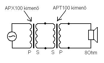

szert tettem egy Beag APX100 erősítőre! na már most tudom hogy nem szabad simán csak hangszóróval kipróbálni ezért szeretném a segítségeteket kérni hogy megtudjátok e mondani nekem hogy hogyan lehetne meghallgatni hogy jó e? nekem volna rá egy ötletem de nem merném megkérdezés nélkül kipróbálni! tételezzük fel hogy van egy APT100 kimenő trafó és annak a szekunderét összekötném az apx szekunderével és az apt primerére mehet egy 8Ohm-os hangfal.... előre is köszi a segítséget! KATT
én 240/12 40W-os trafót kötöttem rá a 240es felével a kimenetre,szólt,nem ment tönkre semmi sem
itt 1 kis doksi hogyan lehet átalakitani a kimenőt
Ha jól értem a két kimenőt a szekunderüknél szembe akarod kötni.Nem lesz jó.Igazából azt a hatást érnéd el vele,mintha az erősítőre,a csövek anódkörébe kötnéd be a 8 ohm-os hangszórót,annyi különbséggel,hogy a két trafó miatt le lenne választva a hangszóró.Szerintem fogj annyi hangszórót amennyid csak van,kösd sorba őket,nézd meg mennyi az eredő impedancia.Ezt az értéket vond le 100-ból,és az eredménynek megfelelő értékű ellenállást köss sorba a hangszóró komplexummal.Ügyelj az ellenállás terhelhetőségére,ha kevés a hangszóród,nagy terhelhetőség érték fog adódni.Persze próbára kis hangerő is elegendő,ekkor az ellenállás teljesítménye is kisebb lehet.

értem! de a másik kimenő nem apx100-as volna hanem apT100-as! ami tulajdonképpen egy sima tranyós erősítő kimenő trafóval! itt van az elképzelésemről egy piszkozat csatolva:

máris felmerült bennem egy kérdés! alex.taylor azt ajánlottam hogy egy sima 230/12V-os trafóval kitudom próbálni, na de nekem ilyenem nincs, csak 230/36V (ha jól emlékszem) és toroid! szerinted ezzel kilehetne próbálni? vagy inkább ne próbálkozzak? vagy te mit ajánlasz? mert nem szeretném tönkre tenni az erősítőt! úgy kaptam meg h azt mondták h úgy vigyázzak rá mint a szemem fényére (persze ha azt mondták volna h szét is verhetem, én akkor is a szemem fényének tekinteném ) találtam vaterán 100V-> 8Ohm-os kimenőket de az a baj hogy csak 10W-osak! meg ráakadtam egy apt100-as kimenőre is de sokallom érte a 4000Ft-ot :no:
Nemkell annyira tartani a tematol, az APX egy jol megtervezett, strapabiro vegfok, nagyon sokmindent kibir.
Ha tulterheled esetleg akkor ugyis latod, mert szep lassan izzani kezdenek a vegcsovek anodai, ha az illesztes magasabb, es a kimeneten nagyobb lesz a fesz akkor a beepitett vedelem ugyis kapcsolni fog. Kilehet probalni azokkal a trafokkal is, de szarul fog szolni, mivel azokat halozati trafonak terveztek, es gondolom 1db primer es 1 db secunder tekercsbol all. Ezzel szemben az apt100 trafoja egy rendesen megepitett kimenotrafo, tobb sorosan illetve parhuzamosan kotott tekercsbol all, a jo atvitel erdekeben. Szoval a legidealisabb ez lenne. 4000ft az tenyleg sok erte, de nezelodj, szokott lenni olcsobban is. olyan 2k-t meg sztem meger. Nemtudom bekapcsoltad e mar, de elso bekapcsolasnal erdemes megmerni a PL509 esek anodaramat, nem e masztak el az idok folyaman. Max ezekkel szokott problema lenni.

cső lenne 1 pár kérdésem. az oldalon van 1 1szerű csöves erősítő (nekem bonyolult) és néhány dolgot nem értek rajta segítetek?
+ az anódfesz
A vékonyabb drót a pirmer azt kötöd a csövekhez A szekundert meg simán a hszóróra |
