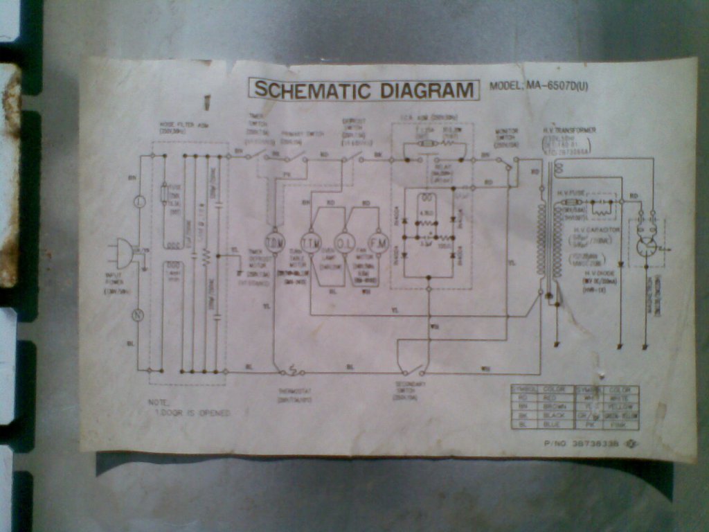

Szia. Testzárlatra ellenőrizném legelőször a hálózati EMI filtert ha van, hátha egy szűrő kondi ment zárlatba mert ez is meg történhet valamint a grillet. Ha nem akkor a trafóban keresendő a hiba mindenképp zárlattot keres , méréseket csakis áramtalanított állapotba(a magnetron kizárva ha a sarui lehúzva). Ezenkívűl a retesz kapcsolókat is érdemes megnézni metr ezek beragadása szintén a főbizti kiégését okozhatja. Kérdésre válaszolva ha a magnetron eggyezik a másik mikróéval akkor gond nélkül betehető a helyettesítő alany.
Köszi. Néztem úgy is, hogy a primer oldalt kikötöttem, így "minden" megy, a grill is. Én szekunder oldali menetzárlatra gondolok, de simán ellenállást mérve nem tűnik rossznak.
A trafó nagyfesz kimenetét is kötötted már le, ami a kondihoz megy?
Most már igen Tehát trafó nagyfesz részét (kondira menőt) kikötöttem, minden más a helyén. 1000w gomb megnyom, 2 sec, bizti kiment.
A másik trafó még nem jutott el hozzám.

Régi trafó primeren 1,8ohm, szekunderen 120ohm. Új trafó 2,0ohm ill. 135ohm. Fűtés 0ohm mindkettőnél. A képen (régi trafóval) a nagyfesz (sárga) le van kötve. Jobb hátul, alul van a kondi.
