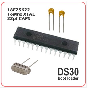

Ez is egy lehetőség az olcsó/könnyű kezdéshez
1. Vettem egy PIC18F25K22 mikrovezérlőt, ami előre fel van programozva a DS30 bootloaderrel. A PIC-hez adtak egy 16 MHz-es kvarcot és 2 db 22 pf-es kondenzátort. (lásd pic18f25k22.jpg kép)
2. A fenti alkatrészeken kívül kell 1 db 100 nF kondi a tápfesz és a föld közé, egy felhúzó ellenállás az MCLR láb és a tápfesz közé, valamint egy nyomógomb az MCLR és a föld közé. (lásd schematic.png)

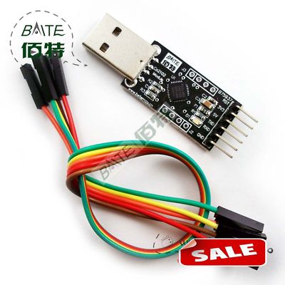

3. Vettem egy USB-TTL (UART) átalakítót is, nekem a képen látható CP2102 IC-vel megépített modul tetszik leginkább. A meghajtó programot az IC gyártójának honlapjáról töltöm be. Figyelem, ennél a modulnál olyan a feliratozás, hogy TX a PIC TxD lábával kötendő össze, nem keresztbe!
A fentiekből összeáll egy Amicus18 kompatibilis kártya, a PIC tápfeszültsége az USB UART modulból vehető (akár 5 V, akár 3,3 V). A TxD és RxD lábak bekötése után a programbetöltés a DS30 bootloaderrel történik. A bootloader a PIC 32 kbájtos programmemóriájának a legvégén helyezkedik el.
Az Amicus18 IDE a http://www.myamicus.co.uk/ oldalról tölthető le. A Crownhill's Proton BASIC fordító a PIC18F25K20 és újabban a PIC18F25K22 mikrovezérlőkhöz ingyenes és korlátozás nélküli (nincs sem méretkorlát, sem időkorlát). Az Amicus18 kártya eredetileg FTDI USB-TTL konvertert és speciális szoftvert használ, ezért azt első körben hanyagoljuk. Az Amicus IDE azonban lehetővé teszi, hogy más programozót vagy letöltőprogramot is definiáljunk, ezért semmi akadálya, hogy a DS30 bootloadert adjuk meg. Itt található ennek beállításához egy tökéletes leírás.
Az alábbi mintaprogram az RB5 lábra kötött LED-et villogtatja.

A Compile gombbal lefordítjuk a programot, a Program gombra kattintva pedig letölthető a program. Második és az azt követő letöltésnél a RESET gombot meg kell nyomni, amikor a BL. . . . felirat megjelenik!
Előnyök: olcsó, egyszerű, nem kell hozzá PICkit.
Hátrányok: nincs nyomkövetési lehetőség, s ha véletlenül sikerül felülírni vagy kitörölni a bootloadert, akkor mégis keríteni kell egy PICkit programozót.
A DS30 bootloaderrrel elvileg más fordítóval készült (például assembler) programokat is betölthetünk, tehát nem muszáj a BASIC-nél leragadni. Ugyanakkor a BASIC garantálja a gyors első sikerélményeket, ami lendületet adhat a további munkához.
Ja, a beszerzési forrásom az ebay.com.
