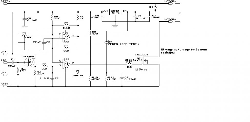

(#) mps válasza sanykaraj hozzászólására (») Júl 17, 2012 /
Szia! Milyen az ilyen szabályzó?
(#) vicsys válasza sanykaraj hozzászólására (») Júl 17, 2012 /
Egyrészt, milyen szabályzó? Kapcsolási rajzod, nyákterved is van? Másrészt, nézted a tranyók adatlapját? Ugye nem tünt fel, hogy az egyik PNP a másik meg NPN?

(#) sanykaraj válasza mps hozzászólására (») Júl 17, 2012 /
Ja elnéztem a számokat bc546
Szedd ki a fetet és mérd le. Lehet, hogy totál zárlatos.
Fet jó? Terhelés volt rajta amikor próbáltad?
Ha jó, akkor szedd ki a a D1-et, próba. Ha nem jó, akkor az IC 6-os lábán egy szép háromszög jelet kell látnod (ha nincs szkópod, egy erősítő bemenetére kötve jó kis visítást kellene hallani), az 5 lábán pedig a bemenő jel szerint változó egyenfeszültséget(ezt vagy analóg műszerrel kellene nézni, vagy ezt is szkóppal). Nézd meg ezeket, aztán folytatjuk.

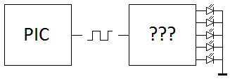

(#) dtocy hozzászólása Júl 18, 2012 /
Heló!
Meg tudnátok mondani hogy hogyan keressek rá erre az ic-re, vagy mi a neve? Valami olyasmi kellene, hogy ha 01001-et küldök akkor a 2. és az 5. led világít.
Előre is kösz!
(#) kokozo válasza dtocy hozzászólására (») Júl 18, 2012 /
Szia! talán shift regiszter.
