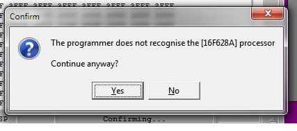

(#) djadji hozzászólása Júl 30, 2012 /
Totál kezdő kérdésem lenne.
Beleírok egy programot a PICbe (legyen egy villogó led). Lehúzom róla a programozót, rákötöm a lábára a LEDet egy ellenállással. Amikor az IC lábaira rákötöm a 5 Voltot és a GND-t, az egyből el is kellene kezdjen villogni?
Mert a program a PIC emulátoron működik, bele is tudtam írni, de a led semmi életjelet nem mutat.

(#) Hp41C válasza djadji hozzászólására (») Júl 30, 2012 /
- Konfiguráció: Oszcillátor, MLCR, Watchdog beállításai,
- Kapcsolás: Órajel előállítása, MCLR felhúzása, tápszűrés,
- Program: TRIS regiszter beállítása, komparátor vagy A/D kikapcsolása...
Az ötletek itt vannak a sárga részben...

(#) djadji válasza djadji hozzászólására (») Júl 30, 2012 /
Kösz a választ, a "sárga ökölszabályokat" elfelejtettem.
Most tudom programozni, és el is indul villogni, de sajnos csak akkor ha lehúzom az ICSP szalagkábelét a programozóról (égetőről), és így adok neki külső tápról 5Vot. Ha rajta van a programozó kábel, akkor nem hajlandó működni (még akkor sem, ha a programozóból kihúzom az USB kábelt, vagy az nem kap tápot).
Ezt hogy lehet megoldani? Igazság szerint egy próbapanelt terveztem, amit úgy gondoltam, hogy rákötöm a tápot, valamint az égetőt is, és hol programozom, hol tesztelem.
Meg lehet ezt oldani? Vagy ezt csak az AVR tudja?
Arra már rájöttem, hoyg gondodt az okozta, hogy bekötöttem a égető tápját is, meg a külső tápot (okos gondolat volt... tudom).
Most csak a külső tápot használom, így úgy fest működik a teszt és a próba egyszerre, de most ez a hiba makacsolta meg magát és nem tudom megoldani.
(lásd fenti file)
