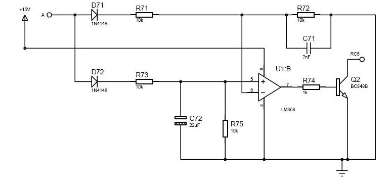

Azért nem fenékig tejföl másnak sem. Megépítettem az adat fogadó áramkört breadboard -on, ide tettem a 18F2620 -at (órajel, MCLR), összekötöttem a rotorral, PICKit2 Uart tool -ja segítségével bemértem az adatátvitelt (áramkör, bázis és a rotor programkiegészítése) a forgás és a led -ek villogtatása nélkül. Eztán szépen áttettem a rotorra a fogadó áramkört - SMD elemekkel. Többször leellenőriztem. Elindítottam, de semmi nyoma a vételnek... Két napig mértem, mire rájöttem, hogy az adatjel mégis fordított fázisú... A tekercsvégek bekötését meg kellett bontanom a szereléshez...Most már van valami vétel, de a led -ek villogásának hatását még ki kell valahogy küszöbölnöm... Mi is találkozunk problémákkal, de csak néha írjuk meg... Ha már itt tartunk: Mindig gond volt, hogy a rotoron nem lehet mérést végezni aktív kijelzéssel, hiszen akkor forog. A méréshez nem kell építeni semmit sem, egyszerűen programból megoldható: A Timer2 megszakítás kiszolgáló rutinban elhelyeztem az alábbi kódrészeletet:

Végelgesen vége a pontatlanságnak, hangolgatásokonak, kalibrálásoknak. Itt a DCF77 szinkronos rotor. Amíg a motor fordulatszáma beáll (a kijelző még nem aktív) és később is folyamatosan a dátum, az idő, a kijelzési mód és a mérések értéke átmegy a trafón keresztül - a puffer feszültség és a fordulatszám mérését továbbra is a rotor végzi. Szerencsére az adatátvitel hangját elnyomja a motor zaja. Jelenleg az USB -s bázis módosított és az új 18F2620 -as (a DIP28 -as 16F886 fényerő szabályzós panelhez való) programjával működik. A rotor paneljéről - a súlyeloszlás változása miatt a panelterv módosításával - lehagyható a TSOP a tápszűrőjével, a hőmérő, a páramérő, a fénymérő fotoellenállás vagy fototranzisztor, az RTC és a hozzá tartozó quartz, trimmer kondenzátor, elem, diódák. Felszabadul 5 (a buffer feszültség mérésének elhagyásával még 1) kivezetés. Ha az adat vételt a MCLR lábra tesszük, akkor még egy.

Kapcsolás, panel már feltöltve: bázis: 16F886 -os panel - egy 100k ellenállás kell az USB táp és a PIC lába közé, USB B csatlakozó, 18F2550 kell bele. rotor: A 16F886 DIP tokos, fényerő állítós változat - Egy kis kiegészítés lesz hozzá, de SMD elemekkel elfér a mostani panelen a Greatz alatt és a Calibration jumper helyén. 2 db 1N4148, 5 db 10k, 1 db 22µF SMD tantál, 1 db 1k, 1 db BC848 és a meglevő LM358 kihasználatlan fele, 18F2420 vagy 18F2520 vagy 18F2620. Más bázisokat és rotorokat is fel lehet okosítani... Most nem tervezek panel módosítást...

- Rotor: Majdnem jó az eredeti kapcsolás, de a fix 5V -os komparálási szint nem lett jó. A csatolt ábra szerintire bővítettem ki a kapcsolást. Az A pont az egyik tekercsvég. Sajnos nem mindegy melyik, az egyikkel jó a vétel, a másikkal bizonytalan. - 16F88 -as bázis: Van rá remény, de csak 16F88 -cal. Az uart csatlakozón hagytál egy üres lábat, arra a MCLR -t kellene kivezetni és persze kell egy felhúzó ellenállás rá, de az már megvan a panelen. Ezen a csatlakozón megvan a +5V és a föld. Erre a három pontra mehet a DCF77 vevő modul. A biztos DCF vételhez kell egy bizonyos távolság az óra és a modul között. Eddig csak video fejmotorral végeztem méréseket, légmagos megoldással nem...
