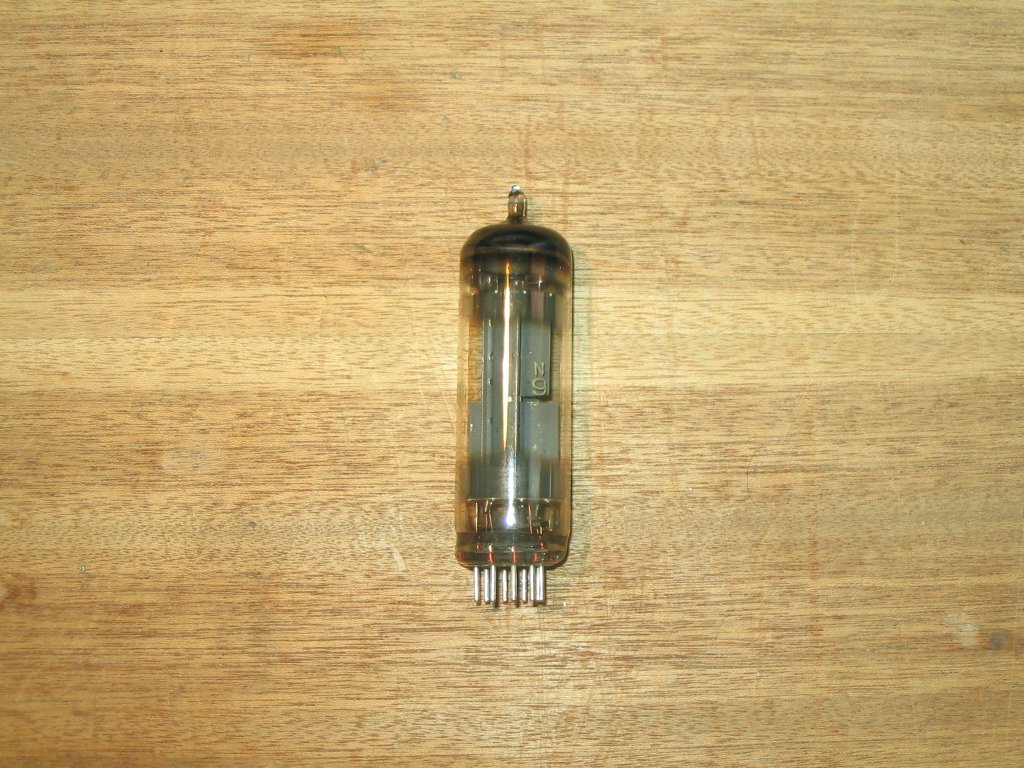

A segítségeteket szeretném kérni. Nemrég (tavaly novemberben) vettem egy garnitúra csövet az EAG AE-782/A erősítőimbe. Vettem bele két EZ81-es egyenirányítót, és 4db EL84-es csövet. Ma menéztem milyen állapotban vannak a csövek, és azt tapasztaltam, hogy az egyenirányítók eléggé bekormolódtak, és felgőzölődött belülről valami fényes bevonat (talán a getter). Nem értem a dolgot, mert Tungsramot vettem bele, mert tudom, hogy ezek jó minőségűek. A gépek nem mentek sokat, inkább egy tranyós erősítőt hallgattam. Szerintetek mitől lehet ez? Kezdenek tönkremenni az egyenirányítók? Esetleg gázosak? A régi csöveket sokat használtam, és azoknál nem tapasztaltam ilyet. Mi lehet az oka ennek? Feltettem néhány képet az egyik egyenirányítóról, a másik is kezd így kinézni. Az a kormosabbik, ez a fényes.

(#) pucuka válasza Gery78 hozzászólására (») Aug 5, 2012
Amíg fényes, addíg aggodalomra semmi ok. Ha bemattul, akkor már gázos. Ez a jelenség akkor keletkezik, ha a gyártás során a vákumozás nem túl jó, és ezért eleve több gettert tesznek bele. Aztán a működés során a még le nem kötött gázokat is elnyelve kicsapódik a búrán. Valószínűleg a csőgyártás végnapjaiban készülhettek.
(#) Gery78 válasza pucuka hozzászólására (») Aug 5, 2012
Értem, köszi szépen a segítséget. A kormolódás is ettől lehet a másik csőben? Annak a lábainál is elég fényes már az üvegbúra, de az oldalán csak sötétebb, feketés bevonat képződött, mintha kormos lenne.
A kicsapódott getter színe sokféle lehet, nem hiszem, hogy kormolódás lenne, mert szén, az igen minimális ami a vas (anód) elektródákban van. Amíg működik a cső, nem kell törődni vele, a működésre nincs hatással. De ha már bemattul, akkor gáz van.
