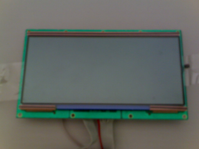

van egy ATM106B v2.0 ás kijelzőm most...
adatlap
és hát sehogyan sem tudom világításra bírni a drágát...ugy próbáltam hogy fesz osztóval beállítani a 4.2 Volt ot neki de beraktam egy 1kilos R t kezdésként max ra csavarva és egyből azt írta a feszültségmérő hogy 5 volt esik a kijelzőn... gyorsan kinyomtam... aztán fogtam LM317 el csináltam 4.2 volt ot de ezzel se nyikkan meg...
melyik bemenetére kéne rakni a háttérvilágítást? az oldalán lévő anod katod lyukba vagy lennt a többi lyuk mellet ami nincs számmal jelölve?!
Köszi Skip
(#) Stadi válasza Skip hozzászólására (») Szept 22, 2007 /
A 14-es "láb" mellett van az anód (15. v. +), tőle jobbra meg a katód (16. v. -). Ez a két kivezetés valószínűleg direktben össze van kötve az általad említett oldalsó lyukakkal. (Mérd ki multiméterrel.) A katód megy a földre, az anód meg ellenállattal +5V-ra.
Nekem Displaytech kijelzőim vannak, azoknak is 4.2V kellett emlékeim szerint, ahhoz meg 10 Ohm ellenállás volt a jó. Szvsz az 1K-s poti túl nagy lesz, nem fogod tudni finomhangolni. Az LM317 picit "ágyúval verébre" ehhez a feladathoz.
Van mérhető ellenállás az anód és a katód között? Én kb. 10.9K-t mérek (nyitó- és záróirányban is, a műszer kis mérőfeszültsége miatt).
(#) Skip válasza Stadi hozzászólására (») Szept 22, 2007 /
szakadást mutat az anod meg a katod között... és igazad volt: az oldasó lyukak össze vannak kötve a 15 és 16. lábbal... akkor most próbálkozok 100 kilos potival... hátha... csak annyira nem merem letekerni hogy nehogy károsodjon... (mégha működik egyáltalán)
Biztos, hogy van benne háttérvilágítás? Mert ha legnagyobb méréshatáron is szakadást mutat, az nekem gyanús picit... Bár lehet, hogy műszertől is függ.
Egyébként pont azt írtam, hogy az 1K-s poti túl nagy, 470 vagy 330 Ohmos kezdetnek aztán egy 100 Ohmos, ha az is elég, bőven jó.
