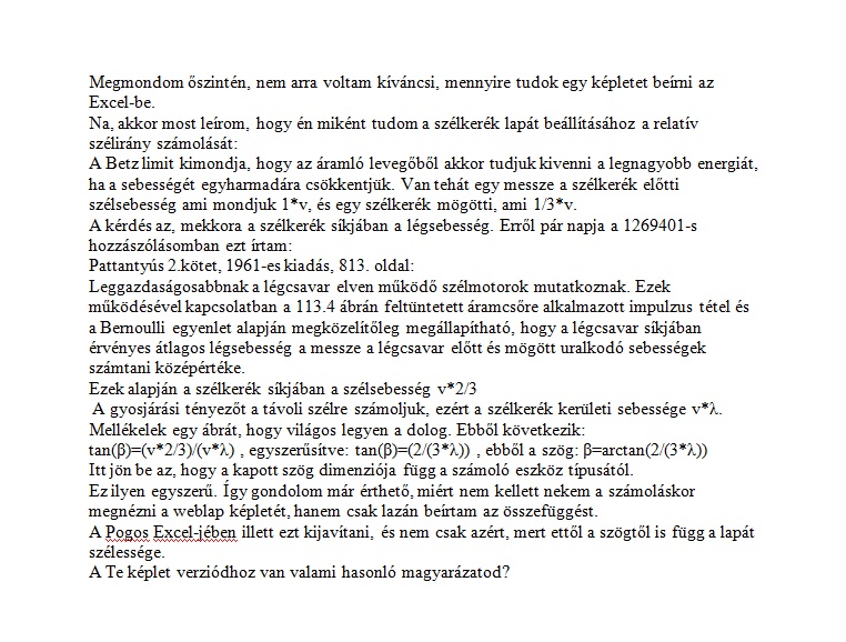

(#) sziriusz válasza joco21 hozzászólására (») Aug 2, 2012 /
Megmondom őszintén, nem arra voltam kíváncsi, mennyire tudok egy képletet beírni az Excel-be.
Na, akkor most leírom, hogy én miként tudom a szélkerék lapát beállításához a relatív szélirány számolását:
A Betz limit kimondja, hogy az áramló levegőből akkor tudjuk kivenni a legnagyobb energiát, ha a sebességét egyharmadára csökkentjük. Van tehát egy messze a szélkerék előtti szélsebesség ami mondjuk 1*v, és egy szélkerék mögötti, ami 1/3*v.
A kérdés az, mekkora a szélkerék síkjában a légsebesség. Erről pár napja a 1269401-s hozzászólásomban ezt írtam:
Pattantyús 2.kötet, 1961-es kiadás, 813. oldal:
Leggazdaságosabbnak a légcsavar elven működő szélmotorok mutatkoznak. Ezek működésével kapcsolatban a 113.4 ábrán feltüntetett áramcsőre alkalmazott impulzus tétel és a Bernoulli egyenlet alapján megközelítőleg megállapítható, hogy a légcsavar síkjában érvényes átlagos légsebesség a messze a légcsavar előtt és mögött uralkodó sebességek számtani középértéke.
Ezek alapján a szélkerék síkjában a szélsebesség v*2/3
A gyosjárási tényezőt a távoli szélre számoljuk, ezért a szélkerék kerületi sebessége v*lambda.
Mellékelek egy ábrát, hogy világos legyen a dolog. Ebből következik:
tan(Béta)=(v*2/3)/(v*lambda) , egyszerűsítve: tan(Béta)=(2/(3*lambda)) , ebből a szög: Béta=arctan(2/(3*lambda))
Itt jön be az, hogy a kapott szög dimenziója függ a számoló eszköz típusától is.
Ez ilyen egyszerű. Így gondolom már érthető, miért nem kellett nekem a számoláskor megnézni a weblap képletét, hanem csak lazán beírtam az összefüggést.
A Pogos Excel-jében illett ezt kijavítani, és nem csak azért, mert ettől a szögtől is függ a lapát szélessége.
A Te képleted verziójához van valami hasonló magyarázatod?
