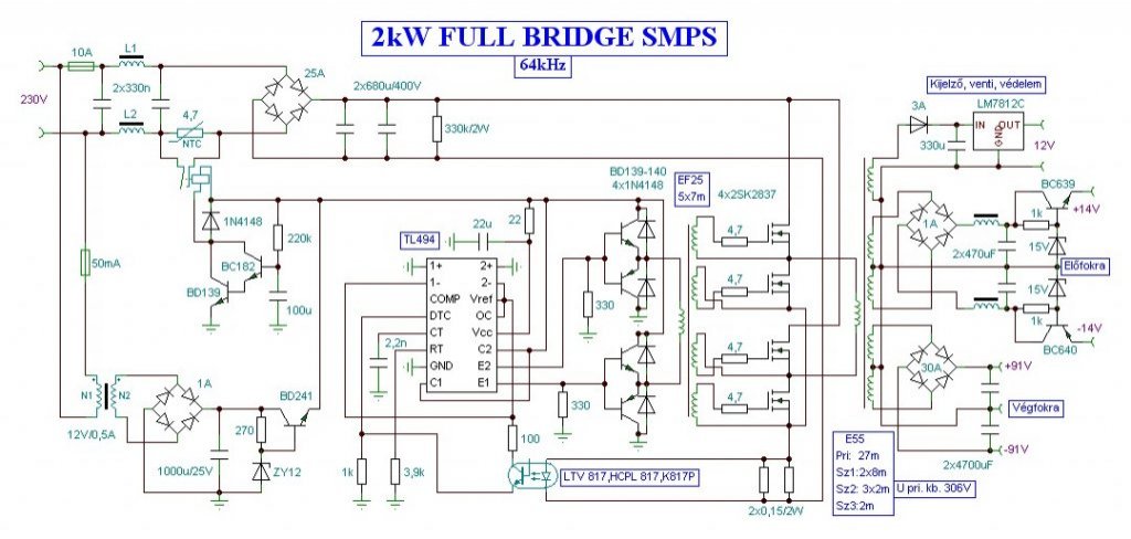

Sprint Layout 5 van és abban szeretném a segítségét kérni egy szakinak, hogy egy kapcsolóüzemű tápot szeretnék fabrikálni magamnak, de full kezdő vagyok a témában (mind táp részén, mind a Lay-ben). Tudom, ne ezzel meg ne azzal kezdjem, de már úgy vagyok vele vállalom a kockázatot gyorsan tanulok Kérdésem az lenne, hogy egy felül szerelt, alul vezetékelt nyákot szeretnék megrajzolni (meglévő rajz alapján), viszont az EF25 nevű trafót nem értem, hogyan illesszem be nincs is ilyen az alkatrészlistában? Üdv.
Ha meg van a fizikai mérete, meg kell rajzolni.
112mm x 120mm panelon el kéne férjen. 4 sarkában 1-1 db 3mm-es csavarhely. Leges legelsőnek ezzel kezdem. Majd meglátom hogy haladok. Trafó ötlet? EF25, E55 nem értem eddig csak max a HQ elektronik oldalán találtam de csak max infóval szolgálnak.
Lehet én vagyok a vak, béna vagy nem tudom de ilyen alapvető sem található, meg mint pl a nagy méretű csúszó saru?
Ezt a programot nem a kimeríthetetlen adatbázisa miatt szeretjük, hanem az egyszerűsége és alakíthatósága miatt. Alkatrészt megrajzolása pedig ebben semmilyen bonyolútságot nem jelent.
Ha vállalod a kockázatot és gyorsan tanulsz, akkor szánj rá két napot és menni fog. Csak jelzem az tud repülni maga, aki fel is tud szállni.
Lehet inkább megismerkedem az Eaglével.
Idézet: „Trafó ötlet? EF25, E55 nem értem eddig csak max a HQ elektronik oldalán találtam de csak max infóval szolgálnak.” Úgy érted, hogy nincs még a kezedben a trafó, amihez a panelt már meg akarod tervezni? Ez nem jó koncepció; előbb szerezd be a cuccokat, AZTÁN álljál neki rajzolni. |
