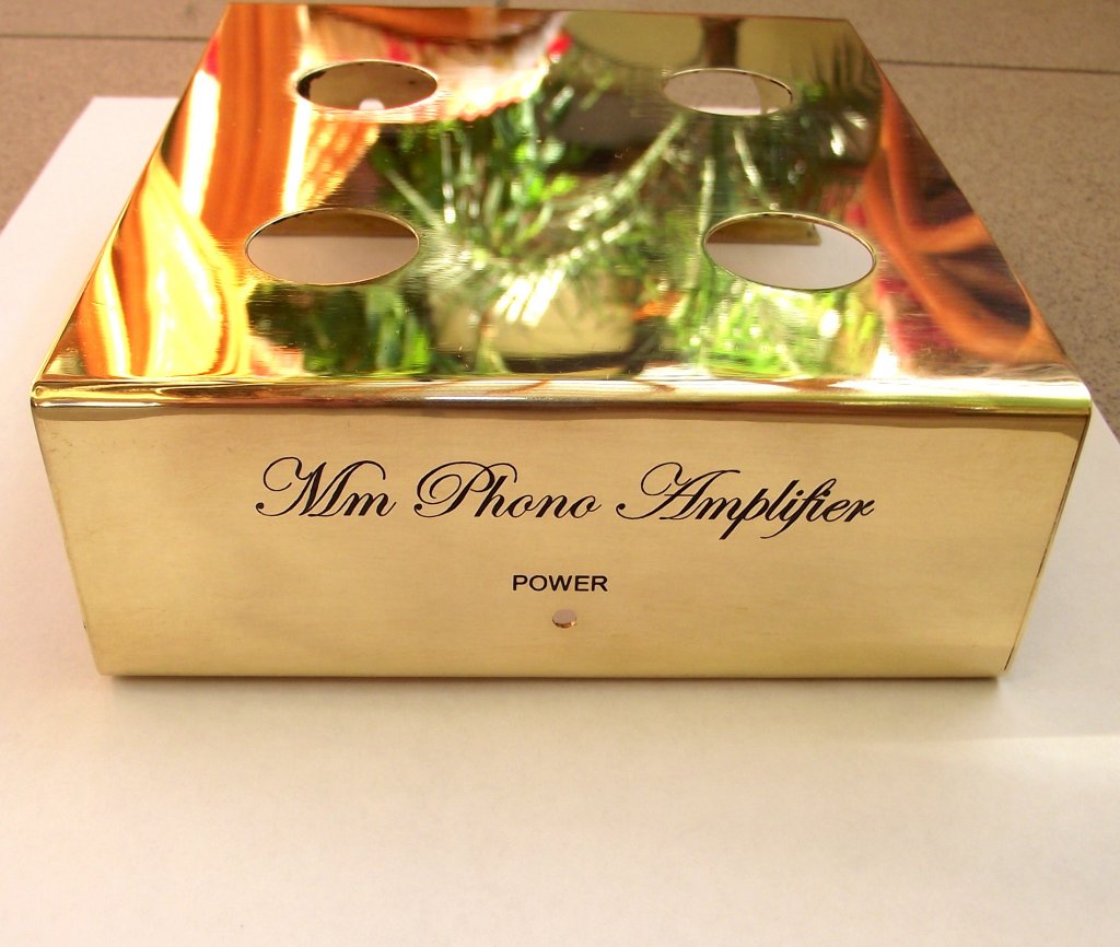

Vasalásos módszer előnyeit szerettem volna más területen is hasznosítani. Sikerült, voltak kétségeim, nagy felület és a hajlított lemez miatt. Itt is tökéletesen működik, érdemes kipróbálni.

(#) eyess válasza CHZ hozzászólására (») Aug 22, 2012 /
Ez egy ékszer doboz vétek hozzá nyúlni vitrinben a helye
(#) CHZ válasza eyess hozzászólására (») Aug 22, 2012 /
Köszönöm...
Vasalásban lévő lehetőségek miatt mutattam. A papír sem maradt vissza, itt sósavas technika nem lehetséges, polírozott réz felületét megviselte volna. Nem gondoltam, hogy elsőre ilyen jól sikerül.

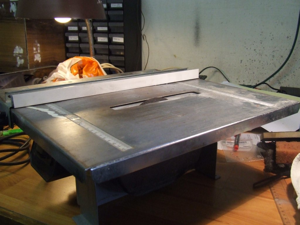

Sziasztok, azt szeretném kérdezni , hogy mivel lehet a legjobban nyákot vágni? Én fotonyákot szeretnék darabolni , de nemtudom mi a legjobb módszer.

(#) koczka válasza silent15 hozzászólására (») Aug 22, 2012 /
Karos lemezollóval.
(#) pluto válasza silent15 hozzászólására (») Aug 22, 2012 /
Nekem az asztali csempevágó "jött be". Az eredeti vágótárcsa helyett tettem rá 125-s 1mm-s vágó korongot. Viszi mint a vajat és nyílegyenesen vág. Egy hátránya van, hogy lehetőleg szabadban kell vágni a finom por miatt.
(#) Ge Lee válasza silent15 hozzászólására (») Aug 22, 2012 /
Ahogy előttem is írták, a legszebb vágási felületet ollóval lehet elérni. Az nem mindenkinél van otthon, és használtan is elég drága, valamint a sima karos ollón elég nehéz úgy nyákot vágni hogy az valóban egyenes legyen, mert nincs hova felfektetni és rögzíteni sem lehet. Léteznek olyan kazánlemezek amik edzettek, más anyagból vannak, és a "hagyományos"-nál jóval keményebbek. Ha ebből tudsz kivágatni két ollónak való csíkot és csináltatsz neki némi élt, tökéletes nyákvágó ollód lesz. Az enyém is ilyenből készült, csak nem a legjobban lett összerakva (nagy az élszöge), így csak kb. 15-17cm hosszan tudok vele tökéletesen egyenesen vágni.
(#) janikukac válasza Ge Lee hozzászólására (») Aug 22, 2012 /
Nekem asztalos a nagybácsim, és cirkula gépen szoktuk vágni a panelt, aztán pedig csiszológéppel átcsiszoljuk. Persze ilyen nincs mindenkinek. A lemezvágó olló nem a legjobb, mert nagyon görbít, nem túl egyenes, és csúnya lesz a nyák tőle. Lehet még vasfűrésszel is vágni, csak ajánlott egy satut beszerezni, anélkül veszélyes.

(#) _vl_ válasza silent15 hozzászólására (») Aug 22, 2012 /
Sok módon lehet:
- lemezvágó olló, (karos, kézi, vagy nagy, üzemi)
- maró (CNC, vagy egy fúrógépbe befogva a marófejet, állványon vagy kézben)
- vasfűrész
- sarokcsiszoló, becenevén flex (állványos vagy kézben tartott, pici/közepes/nagy)
- fúrógéppel lukak, plusz reszelővel a maradék eltüntetése (ez nagyon sziszifuszi meló)
