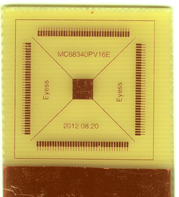

Helyesbítést szeretnék eszközölni , illetve a mundér becsület miatt.
Mert ugye nem igazán jó lett a nyák ,és kifogásoltátok , de szeretném ezt pótolni, nehogy ez rontson az összképen.
Két kép az egyik kb eredeti méret a másik 2400 Dpi be lett szkennelve, és még kinagyítva.
Gulasoft , és Janikukac azt hiszem valami ilyesmire gondoltatok ugye?
Ja még egy a keresztvonalak azért olyanok , mert eagle ban nem figyeltem rá , és némelyik mellé ment egy kicsit , de a padek szépek.

(#) janikukac válasza eyess hozzászólására (») Aug 21, 2012 /
Nem rossz. Lehet, hogy már túl alacsony a hőfokod, és az gond.

(#) blackdog válasza janikukac hozzászólására (») Aug 21, 2012 /
Én nem értem és nem tudom, hogy milyen ellentétek vannak a háttérben, de amit eyess vasalással azt szerintem csak az kritizálja aki utána csinálja vasalással.
Személy szerint még 0,4mm sávnak sem merek nekiállni UV levilágítással. De megcsinálom majd.
Szóval tény, hogy nem a legtökéletesebb, de prezentációnak tökéletes!

(#) janikukac válasza blackdog hozzászólására (») Aug 21, 2012 /
Nem kritizálom, nem értem miért gondolod, de ez a te dolgod. Nem is lenne szép , ha kritizálnám, mert én is az ő technikáját alkalmazom, és nagyon vékony vezetőket is ki tudok vasalni, kb amilyenek ő.

Eyess: feltudnál rakni nekem egy file-t, amin az a bizonyos BGA rajzolat van ? Ha lehet olyat, ami az egész lapot beterítő mennyiségben van, hogy többször tudjak próbálkozni, és ne kelljen sok lapot felhasználnom?!..

(#) eyess válasza janikukac hozzászólására (») Aug 21, 2012 /
Egyébként hibátlan megpróbáltam géppel lefényképezni.Csak olyan közelről , csak a szkenner tudja , mert a gép nem tud olyan közelre zoomolni , hogy szép éles legyen.De feltettem.
Janikukac : Pillanat , és felteszem neked a BGA át.
Blackdog : Nem vagyok mazoista csupán a minőségre törekszem , és próbálom átadni is . illetve valóban ki szoktam tartani egy dolog mellett, amíg az nem olyan amilyennek szeretném, hogy legyen.És nem árt ha az ember tudja , hogy hol van az a határ amit még meg tud csinálni ez egyben jó érzés is .A határ a csillagos ég.
Parancsolj , de ha ezt mind kinyomtatod hát mindegy te tudod.
Blackdog : Nem vitatom én a dryt , mert jó az is , de ilyen kis méretekben még nyomdai fóliás levilágításnál sem biztos , hogy jó lesz .Nem is a maszk miatt hanem az előhívó könnyen roncsolja már ilyen vékonyságban a vonalakat , és még ott a maratás is .Tudom gyárakban stb így készül , de az teljesen más gyártási technológia, még ha valamilyen szintem egyezik is .

Eyess: Nem akarlak ugráltatni, csinálnál egy olyat, ami nem pixeles, és mondjuk 3, max 4 van egy sorban, sokkal ritkábbra, ennyit sose fogok levasalni, nem gondoltam, hogy ilyen sok lesz. Bocsi!
Teljes lapot kértél na de várj , akkor pillanat , és kész.
