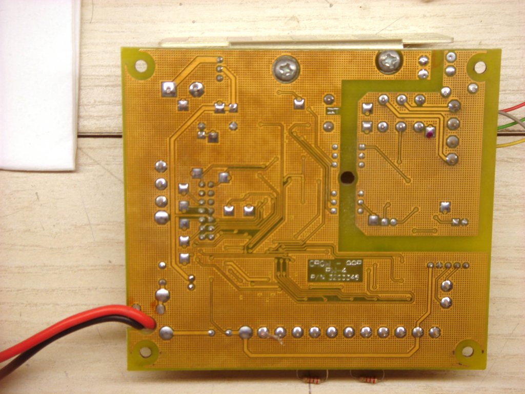

Ajándékba kaptam egy lakásriasztó központi egységét és kezelőegységét. Elvileg jó és működik. Megtudnátok mondani nekem a típusát, hogy a dokumentációját meg tudjam keresni. A bekötését még meg tudnám csinálni mert a paneleken fel van tüntetve minden, de a programozását nem ismerem. Akitől kaptam, neki már nincsenek meg a papírjai. A központi egység a telefonvonalra is rá volt kötve.
