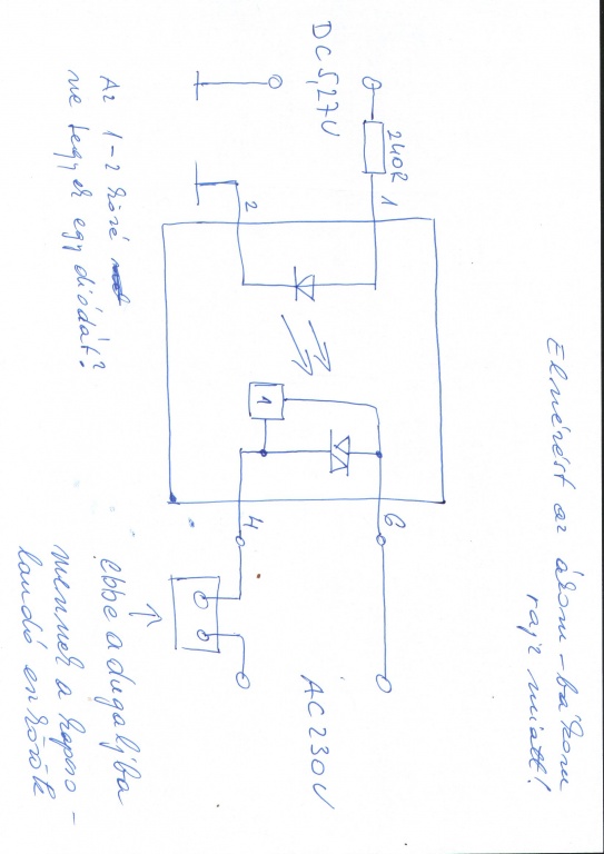

Van egy eszköz,amit ha bekapcsolok egy spec. kimenetén megjelenik DC 5,27 V. Ezt a feszültséget szeretném felhasználni másik eszköz tápjának bekapcsolására. Nem tudom az 5,27-es kimenet terhelhetőségét, ezért gondoltam a szilárd test relé alkalmazására. Amit működtetnék (kapcsolnia kell) egy SAMSUNG TV + egy szokványos 10 W-os asztali PC aktív "hangfal"! AC 230 V ~ 5 A ha jól saccolom (?)
Nem vagyok gyengeáramú guru, ezért is a lehet nem szakszerű megfogalmazás, de nem idegen tőlem a terület, segítségetekkel biztos meg tudom oldani. - Szerintetek jó az elképzelésem? - Milyen típust javasoltok? - Ha esetleg ez nem jó megoldás valami javaslat? Köszönöm.
Ez a kapcsolás talán segít. Neked a kapcsolási rajz felső része érdekes. Ebben a kapcsolásban egy AVR kimeneti láb vezérli a kapcsolást, az X3-4 csatlakozón keresztűl. Amire ügyelned kell, hogy 15mA-t vár a MOC3041M optocsatoló. (ha jól emlékszem). A triak 8A-s. Ebből a kapcsolásból már letudod vezetni azt, amire szükséged van. Most nem akartam "letisztítva" megrajzolni. Adatlapok tanulmányozását csak ajánlani tudom, mert már nem igazán emlékszem az értékekre. Viszont már nagyon régen működik. Üdv, Pluto.
Ahogy írtam, nem vagyok toppon ebben a témakörben, így inkább visszakérdezek. meg közben bogarásztam a net-et is: Jó lesz ez így?
Nem! Lerajzoltam Neked "letisztítva". Így működik. Az egyetlen amin változtatnod kell az az R1 értéke. Ezzel az értékkel az én kapcsolásomban működik. A legegyszerűbb módja az érték meghatározásának, hogy az R1 helyére bekötsz egy trimmer-potit, amit előzőleg mondjuk 600ohmra állítasz és egy ampermérőt. Ezután a vezérlésedben kiadod a jelet, vagyis megjelenik a fesz, a megfelelő lábon. Ezután addig tekered a potit lefelé, amíg alulról el nem éred a 15mA értéket. Ezután már csak meg kell mérni a poti értékét, veszed a legközelebbi szabvány értéket, de úgy, hogy 15mA alatt maradj. És kész is. Biztos ami biztos alapon, berajzoltam egy biztosítékot is. Elnézésedet kérem, hogy ilyen szájbarágósra sikerült, de a kérdésfeltevésből nekem az jött le, hogy valahogy így kellene válaszolnom. Ez az optotriak., ez pedig a felhasznált triak. Üdv, Pluto
Nem illik, a triac-ra közvetlen kondit tenni, legyilkolhatja. A MOC adatlapon is láthatod, hogy egy 39ohm van vele sorba. Nem véletlenül.. üdv! proli007

Dehogy, ne kérj elnézést, nagyon jó amit leírtál, nekem így érthető. Amikor még pl. az EZ 80 és az EL 84 csövek voltak a szokványos elemek, akkor foglalkoztam ezzel a területtel: anno 1964 ~67. Azóta más irányt vettem, de ezek az ismeretek nem múltak el nyomtalanul, ha valami megoldandó problémában bevillan egy alkalmazási lehetőség, akkor belefűzve ezeket az ismereteket keresem a megoldást. Ha nem megy magamtól segítséget kérek. Na elég a magyarázkodásomból!! Akkor a rajzon bal oldalt lévő Vezérlés körbe kell sorosan bekötnöm az ampermérőt? Csak kérdezem: a 15 mA az valami határérték? Idézet: ezek az 1- és 2-es láb„Ezután a vezérlésedben kiadod a jelet, vagyis megjelenik a fesz, a megfelelő lábon” és bocs, amit utánad pluto írt vélemény?
Igen, sorba kötöd. A 15mA mint maximális érték van megadva, az adatlap szerint. Be is linkeltem a hsz.-be. Tehát törekedjünk a 15mA-re. A 100n-s kondival, pedig köss sorba egy 39 ohm-s ellenállást, úgy ahogy proli007 írta. Amit Ő ír, az "szentírás" itt a fórumon. (mint ahogy egy modi ezt valamikor szépen megfogalmazta.) Üdv, pluto

Oké, értem. Összeszedem a szükséges "alkatrészeket" és megépítem. Beszámolok az eredményről. Addig is köszönöm a segítséget neked és proli007-nek is: ballazs58
