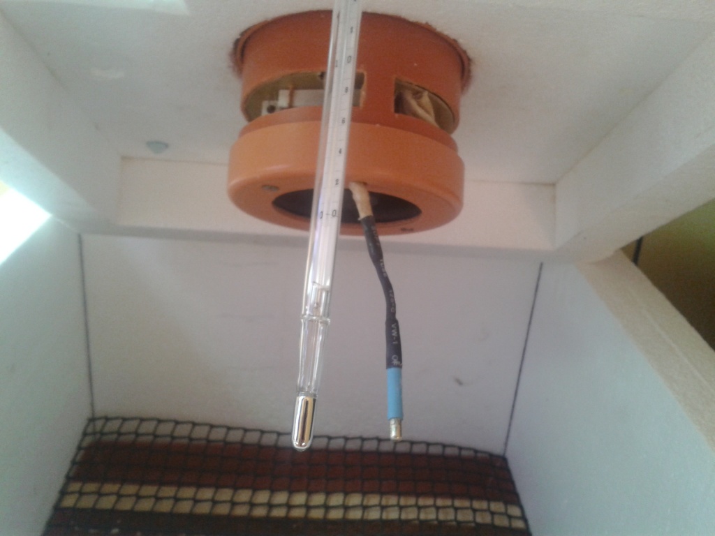

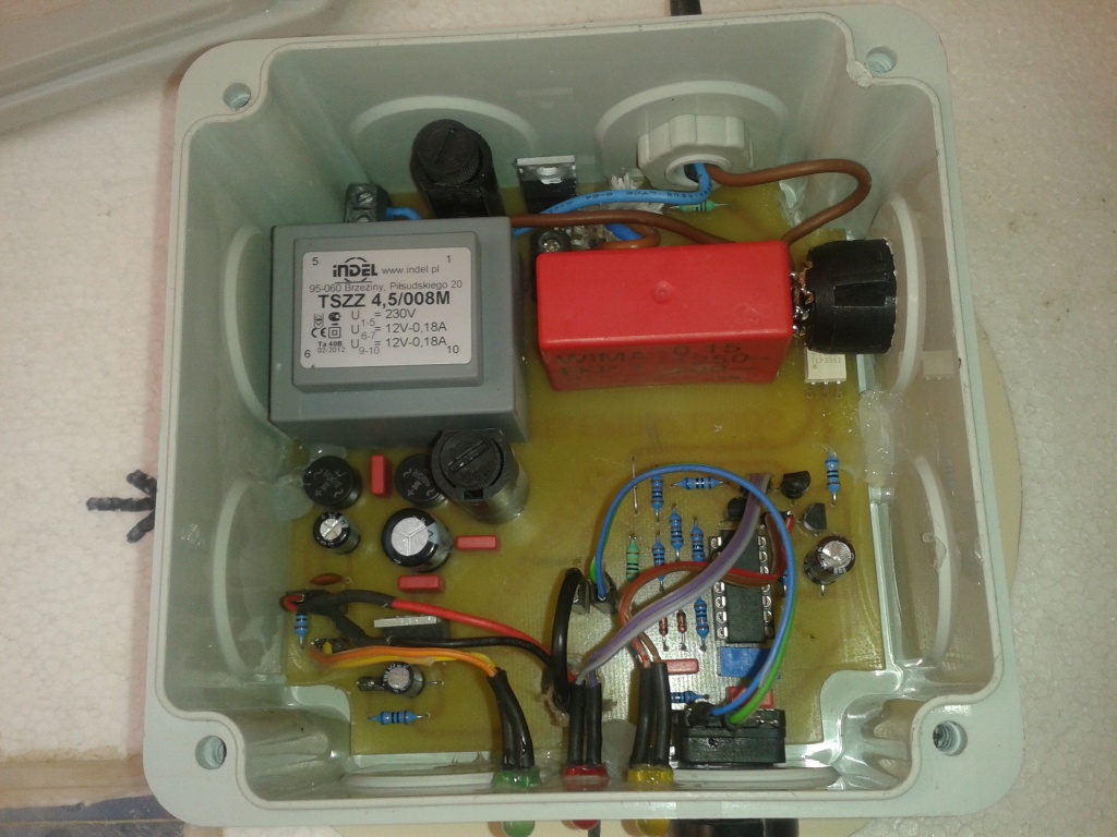

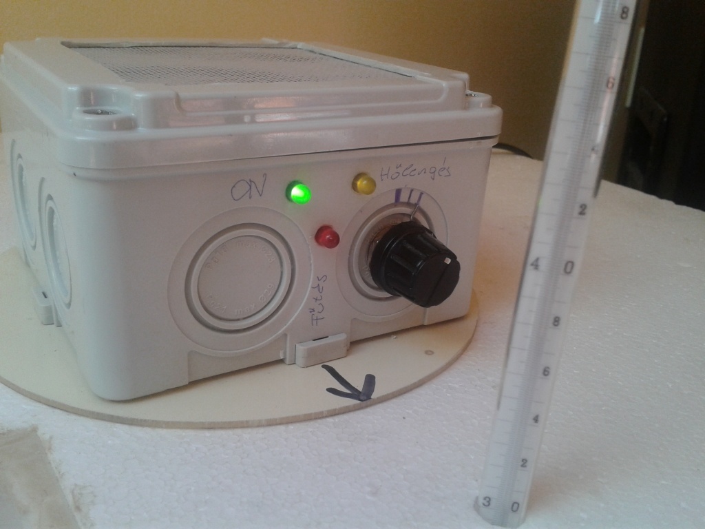

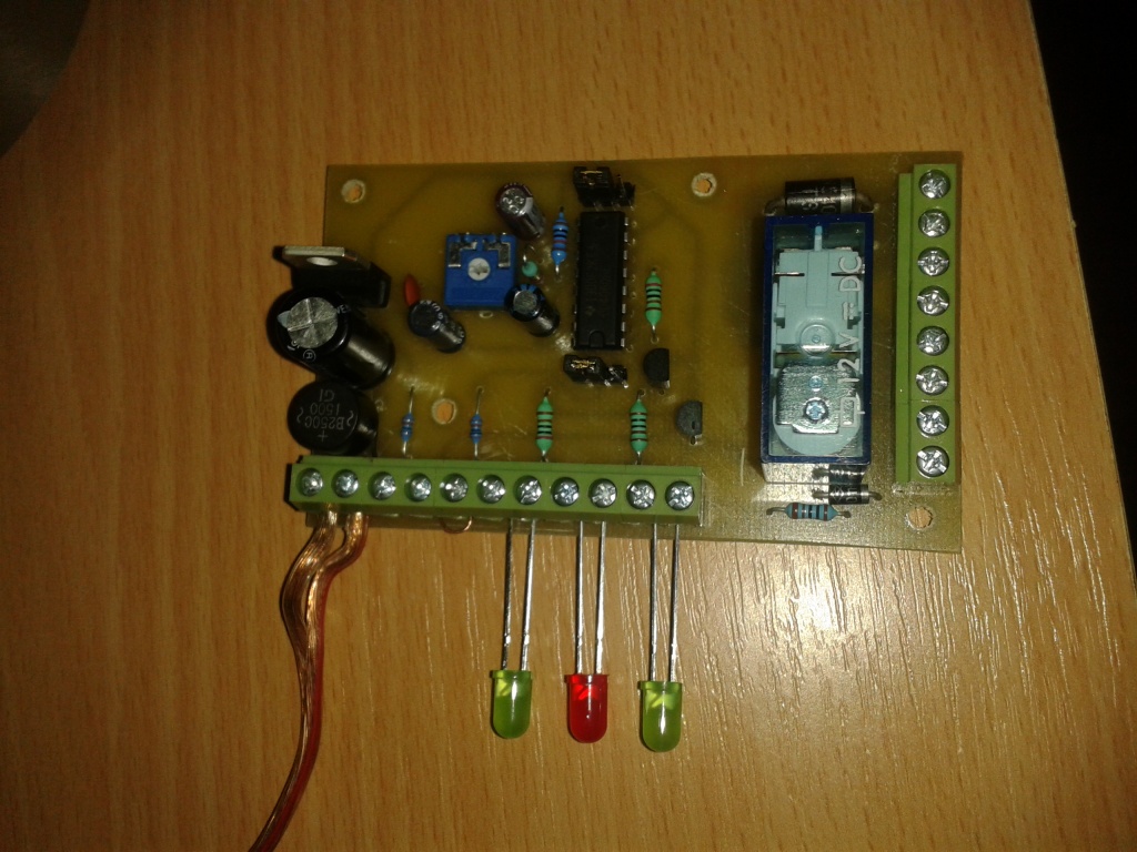

(#) Melphi hozzászólása Szept 13, 2012 / 1

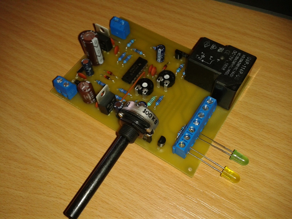

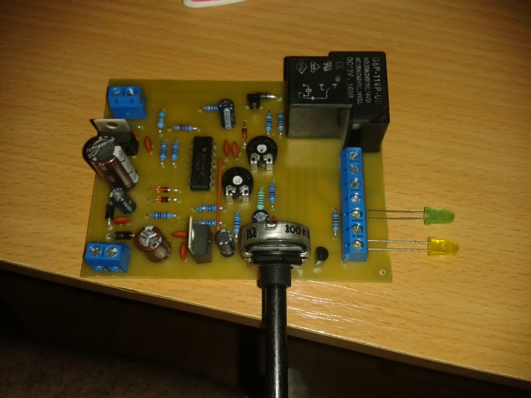

Sziasztok én is építgetek egy keltetőt kb 100db kapacitású, teszek fel pár képet hátha valakinek segíteni tud vagy ihletet kaptok.
Az első egy úgynevezett P-szabályzó sokan dicsérik, nekem is most ez üzemel.

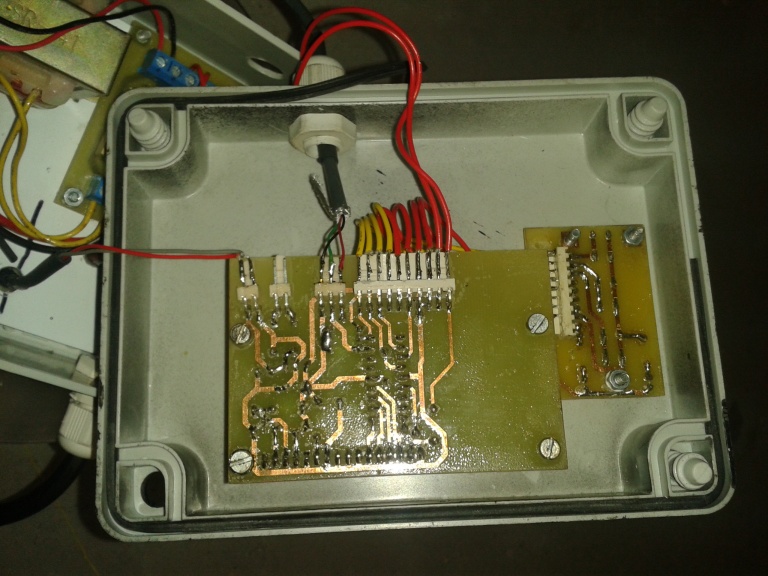

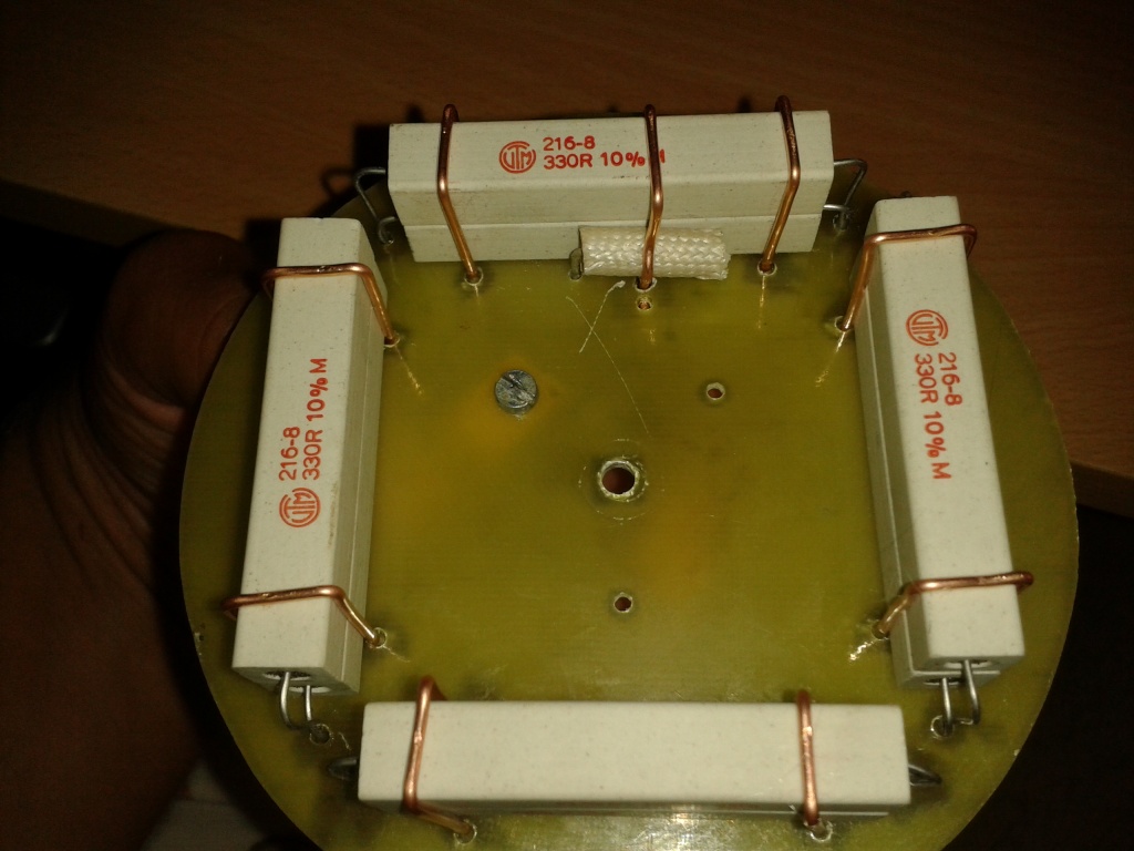

(#) Melphi hozzászólása Szept 13, 2012 / 2

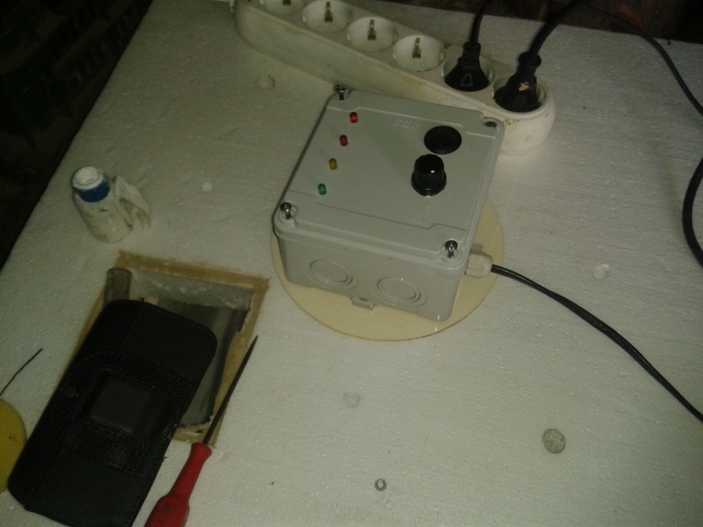

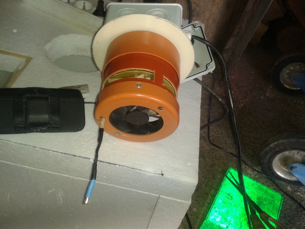

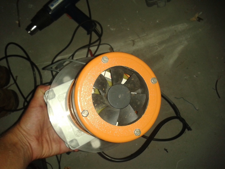

Még további képek, mivel egy kép ezer szóval felér.

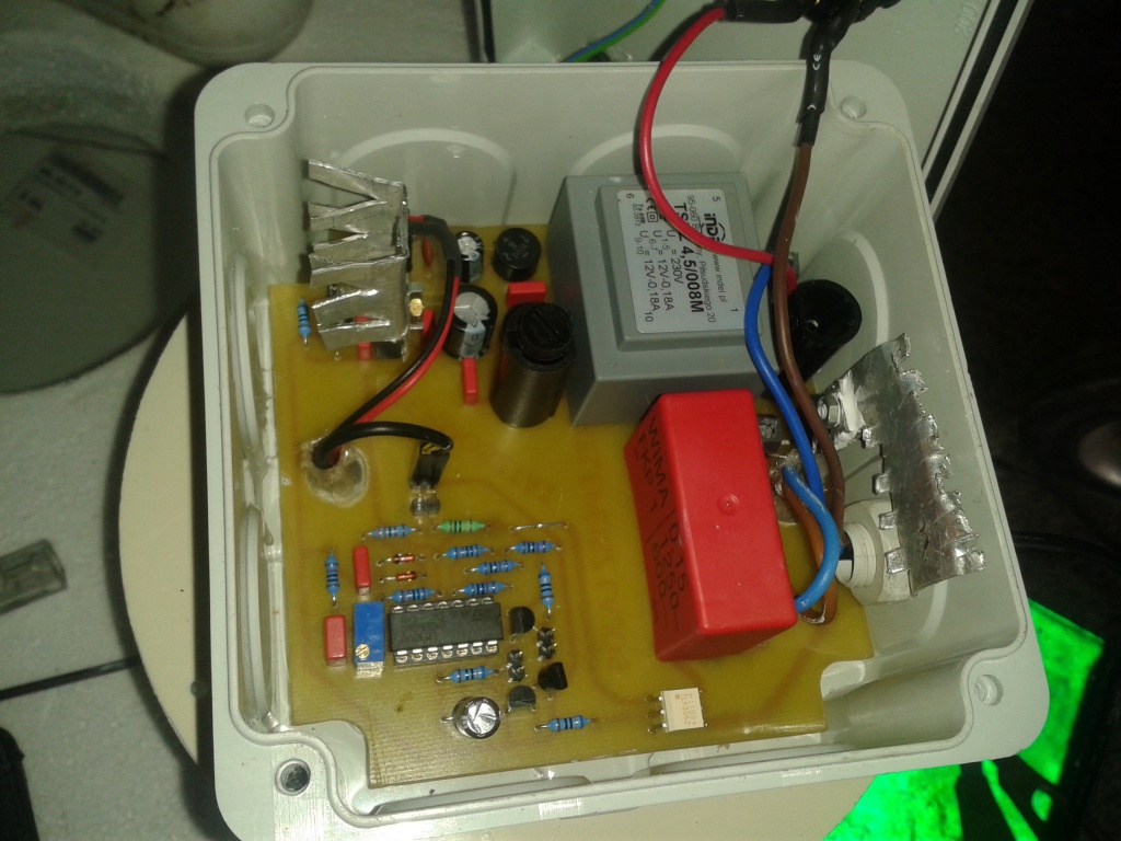

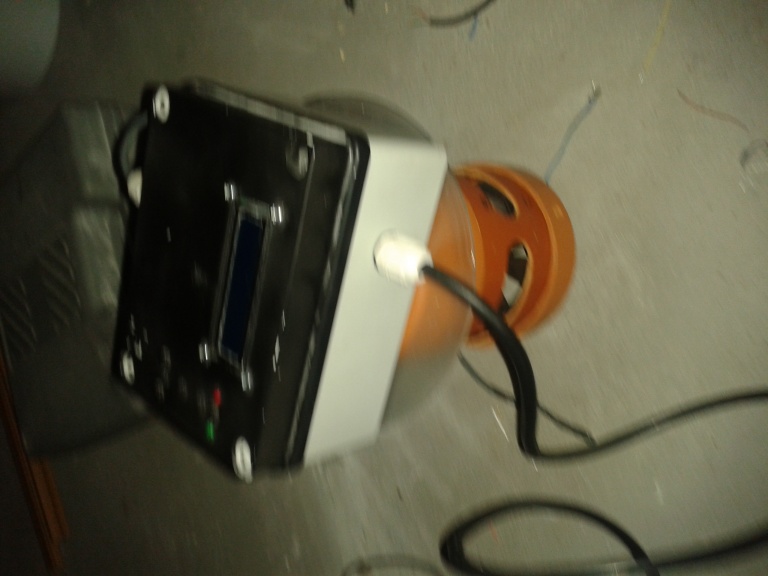

(#) Melphi hozzászólása Szept 13, 2012 1 /
Neki álltam egy 200db-os nak ami autómat fordítóműves és a párásítás is szóbájazható lesz.
Ennek a szabályzója digitális (légyszíves ez a szabályzó felől ne érdeklődjetek, a kapcsolási rajzát nem adom ki) amúgy minden mással kapcsolatban szívesen segítek.
A hozzászólás módosítva: Szept 13, 2012

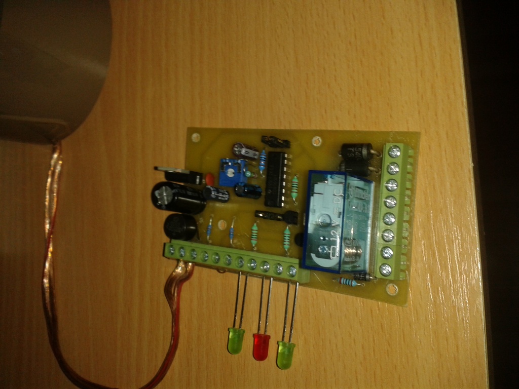

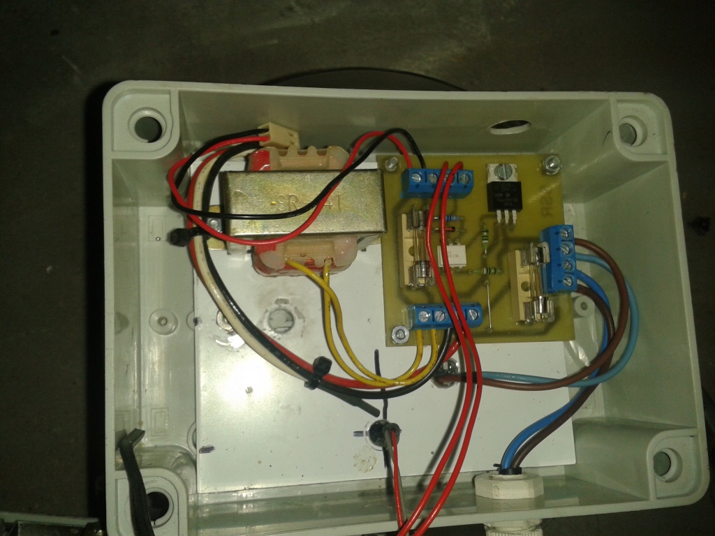

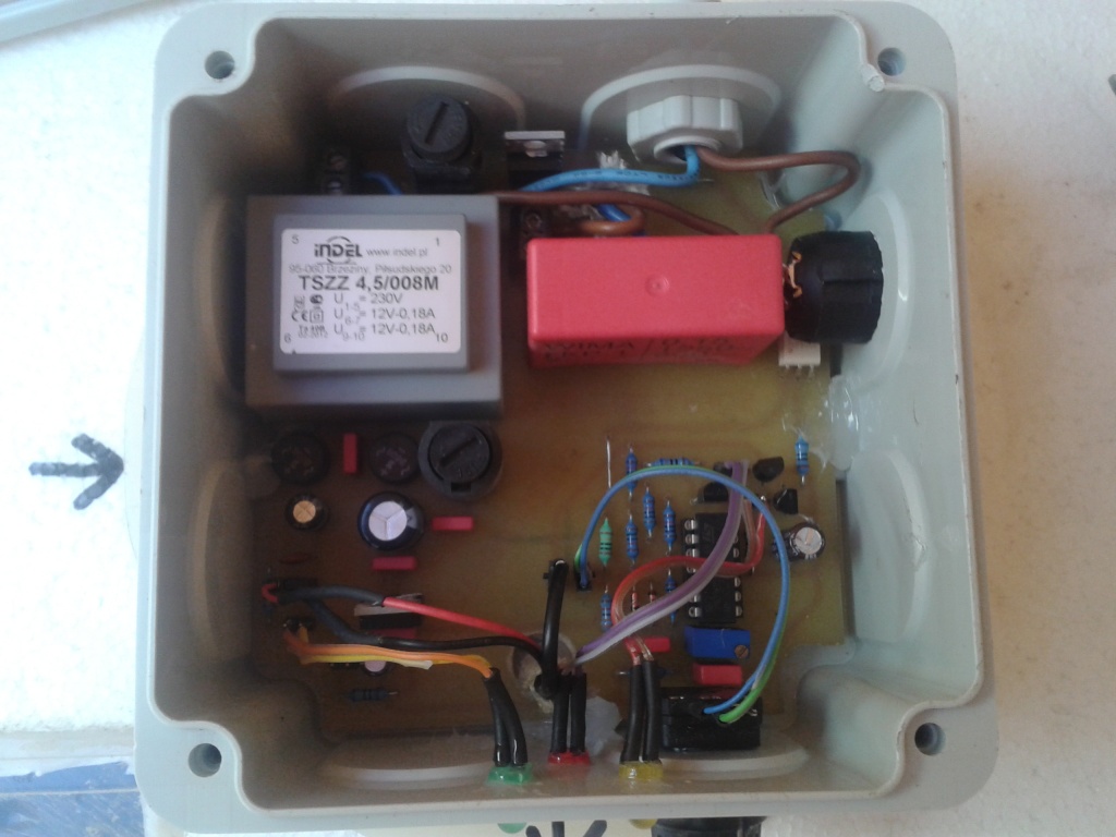

Még pár kép a fordítóműről és a páraszabályzóról, amúgy ezeknek mind fellelhető a kapcsolása itt a hobbielektronikán, ha valami van kérdezzetek, ha tudok segítek, kérném hogy ide tegyétek fel a kérdéseteket ha van!
A nagy keltetőről ahogy készül teszek fel képeket.

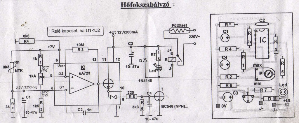

(#) ricsippi hozzászólása Dec 13, 2012 /
Keltetőgépet szeretnék építeni!Ebben a témában lévő összes hozzászólást már elolvastam meg töltöttem le kapcsolási rajzokat is,és más oldalon is találtam egy két jó dolgot!
Ezt szeretném megépíteni!
Képeket is csatoltam!
1. kérdésem:A szilárdtest relé kivezetése 230 V adja a hőfokszabályzó 230 V-os bementei csatlakozását?
2. kérdésem:A hőfokszabályzó rajzán található C1 C3 C4 kondenzátorok 10-47µF bármilyen értéküek lehetnek?
3.kérdésem :Rh 3k3 NTK ellenállás pontosan milyen is?
Válaszotokat és Segítségeteket előre is köszönöm!
