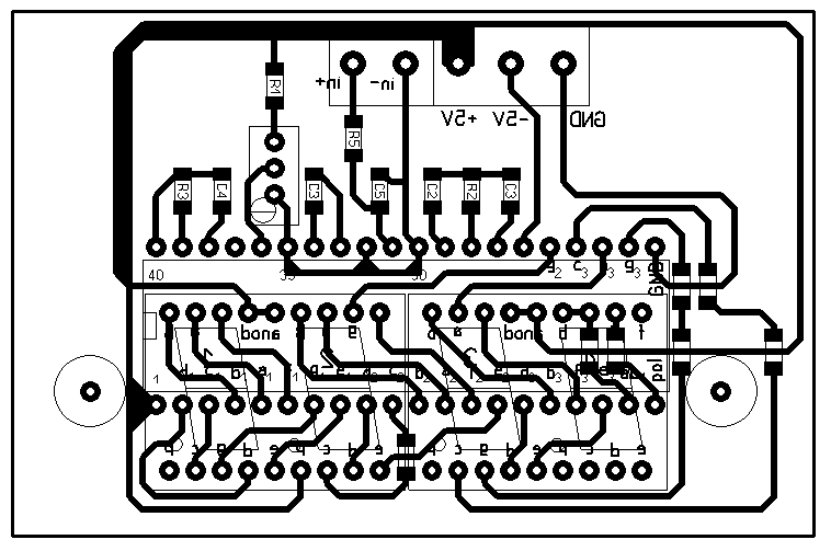

Nincs valakinek ICL7106 IC-vel nyákterve panelműszerhez?
Van egy kijelzőm és egy IC össze akarnám rakni.
Hali
Most rajzoltam 1-et, csak jó volna, ha valaki leellenőrizné!
Szia! A NYÁK a kijelző típusától függ. Inkább a kijelzőhöz keress NYÁK-ot.
