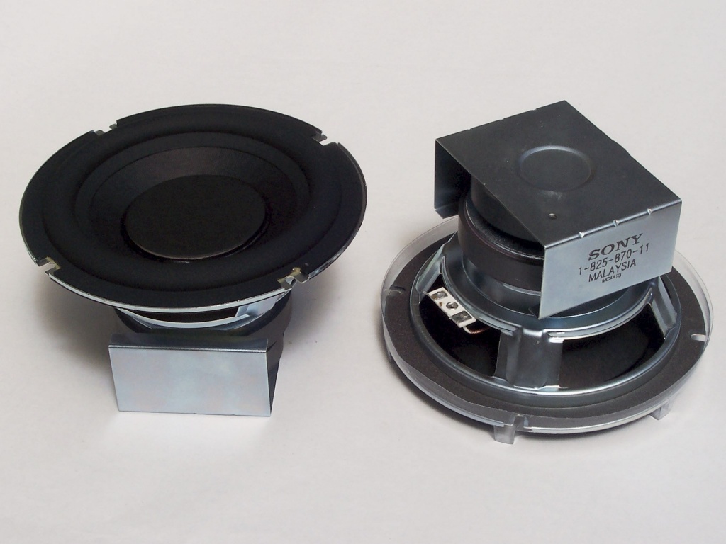

Ne haragudjatok, de annyi kérdésem lenne. Ez a hangszóró szerintetek milyen lenne kocsiba? Csak annyi vna róla, hogy Sony mélysugárzó, 165mm-es, és árnyékolt mágneskörrel. A hozzászólás módosítva: Okt 6, 2012
A doboz nem optimális neki. Egy 14-15 centis hangszórótól ne nagyon várj olyan mélyeket mint amit egy 30 centis tud. A szövetes membránszél szerintem jobb. A szivacsos nem szereti a napfényt.
Napfény egyáltalán nem érné egyik hangszórót sem. Nem olyan mélyet szeretnék, mint egy 30 cm-es mélynyomótól. De lagalább olyat, ami nem rontja le a hangzást, mikor megtámogatom méllyel. Ha alapból zavaró egy bármilyen kicsi vagy nagy hangszórónak a hangja, akkor hiába teszek hátra mélyládát, vagy akármit. Sosem lesz normális zene a kocsiban, mert a rossz hangokat nem lehet teljesen lefedni. Hallani lehet hogy egy idő után nem fogom, de hogy beleszól a hangzásba az biztos. Na mindegy. Ma hozzájutottam két más kategóriájú hangszóróhoz. Pioneer TS-A2511. Szerintetek milyen cucc ez?

A Sony-ról beszélek, amiről feljebb kép van.
