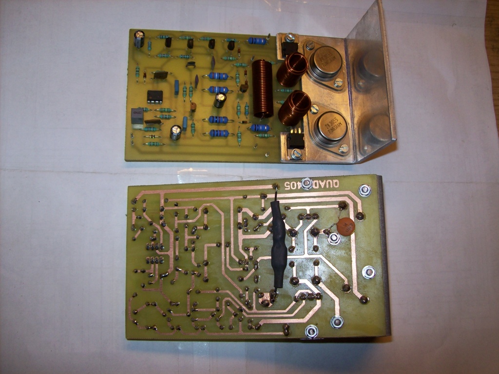

(#) Tiggey válasza Tiggey hozzászólására (») Okt 28, 2012 /
Egy kép az erősítőről

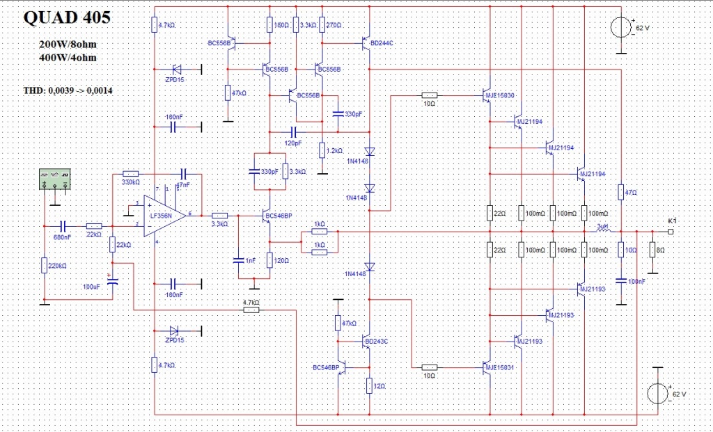

(#) Ge Lee válasza soos csaba hozzászólására (») Nov 8, 2012 /
Ez így gyakorlatilag kész van csak áramkorlát kell bele. A szimulátorban nem gerjed, de ez nem jelenti azt hogy a valóságban sem fog, lehet hogy kell majd egy egy miller kondi a meghajtókra. A 62V-os tápból a terhelésre 57-58V kimegy, tehát megvan a 200/400W, de 300-350W-nál többet én nem vennék ki a 3 pár tranyóból. A rajz mellé odaírtam hogy az eredeti rajzhoz képest mennyit változott a torzítás, a szimulátor szerint kb. a harmadára csökkent a módosítások után. Ezt kb. 40-50%-os kivezérlésnél mértem mindkét esetben. A tekercseket elhagytam mindkét ágból. A sávközépen azok nélkül is jó a fázismenet, a sáv alján és tetején viszont nő illetve csökken kb. 20-25 fokot. Ezen a 6.8uH-s tekercsek sem javítanak csak pár fokot, tehát semmi értelme belerakni, másrészt ha benne van akkor növeli a torzítást a felső tartományban. Ennyit tudtam segíteni, de nyákot nem fogok tervezni hozzá és megépíteni sem fogom.
(#) soos csaba válasza Ge Lee hozzászólására (») Nov 8, 2012 /
Szevasz, csak jó ember vagy te! Köszönöm hogy próbálsz segíteni ebben a dologban!. Az áramkorlát mehet bele az eredeti is, vagy az R.Ludvigos áramkorlátot tegyem bele?. A miller kondít hova gondolod, és milyen értékűt?, gondolom B-C-közzé gondolod hogy tegyem azokat a kondikat?. 45-180pF-ig meg felelne?.
