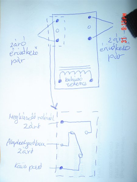

(#) SzervízMacska válasza peterhgi hozzászólására (») Márc 31, 2009 /
Szia! Teljesen jó az a relé. Csak zárójelben jegyzem meg: ez a megoldás csak akkor fog működni, ha a vonat mindig az egyes reed felől érkezik és a kettes felé távozik.

(#) peterhgi válasza SzervízMacska hozzászólására (») Márc 31, 2009 /
Köszi, meg is vettem az említett relét és már csak egyetlen kérdésem van (egyenlőre): melyik lábra mit kössek?
Szia! Én kérek elnézést, de aludtam is egy kicsit, míg Te megvetted a relét. Csináltam egy vázlatot a relé lábkiosztásáról.
Üdv: SzervízMacska
Nagyon köszönöm a rajzot. Erre van szükségem.
